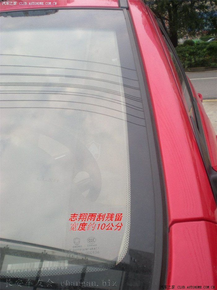

最近下雨行驶中,发现志翔一个严重影响行车安全的一个问题:驾驶员一侧的雨刮器只能扫到距左侧玻璃黑边100mm处,在车子左、右转弯时严重影响视线,尤其是下雨时,安全隐患太大了,强烈要求厂家解决!!!!

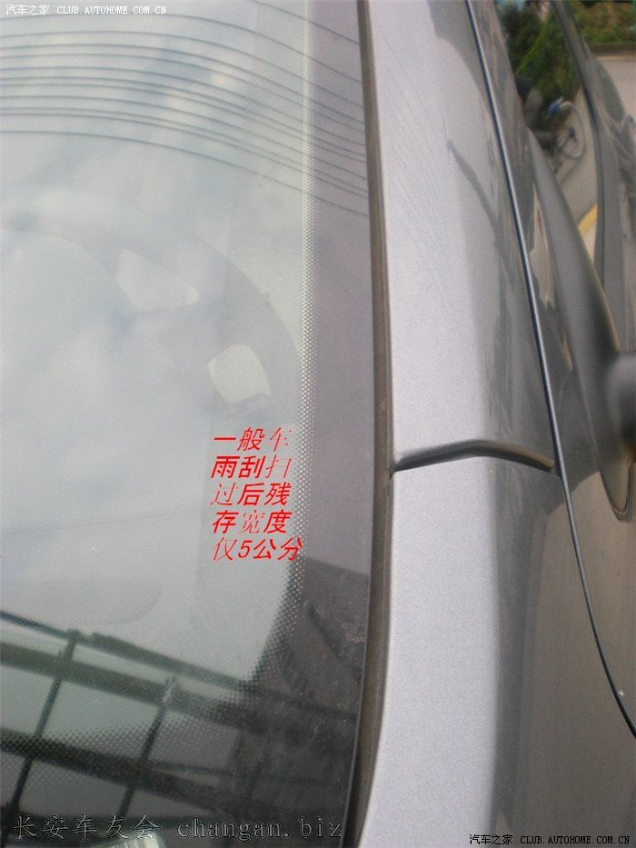

本人特地测量了其它车辆的雨刮左侧未扫到的残留宽度大约只有50mm,志翔的这个毛病太可怕了。。。
500_4b5df983-2e68-457c-89f3-05c7c2e412ef.jpg 500_306e0463-523d-42f5-b556-e42fb137ed96.jpg

发表于 2009-9-9 19:13:53 | 显示全部楼层
自己都可以调下

 楼主| 发表于 2009-9-11 22:39:18 | 显示全部楼层
雨刮是涉及安全的强检项,你没遇到这问题就省省吧
