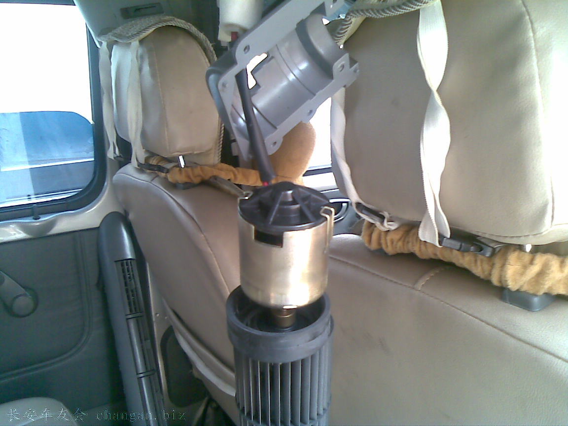

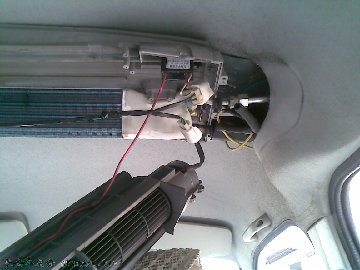

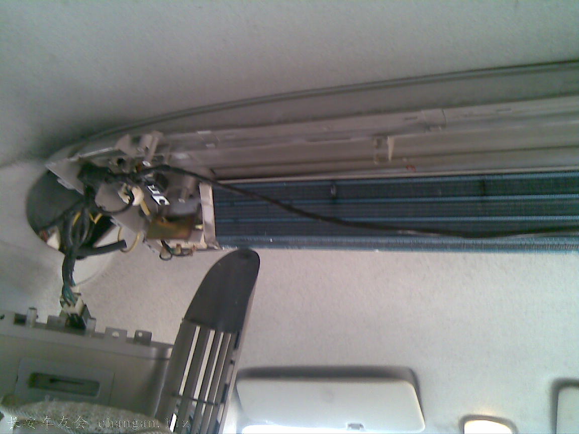

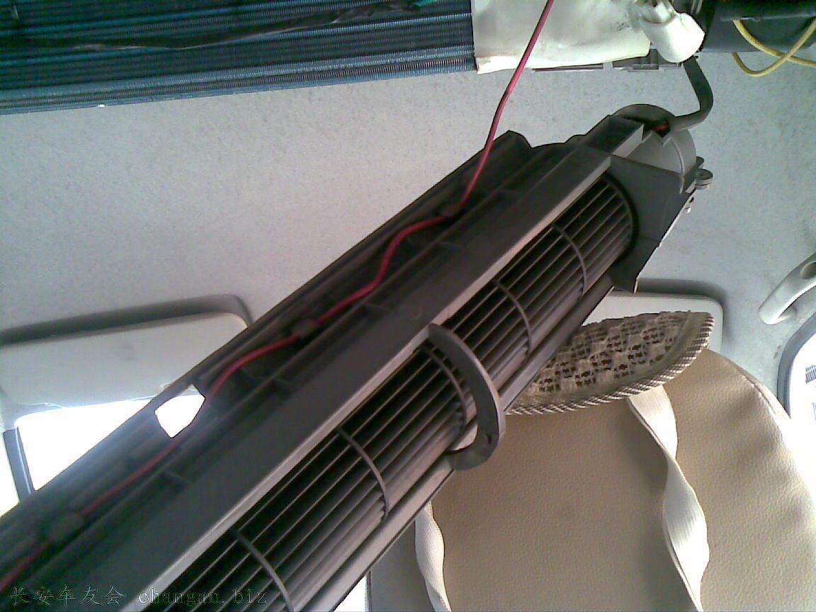

1、先拆左右两边的盖
2、拆进风口和出风口这个没螺丝的(用一字的螺丝刀)
3、拆底盖
4、拆马达和叶片(这个时候要用东西顶住蒸发器)
工具就一字和十字螺丝刀黄油和除锈剂
你们放心的拆吧好简单的:loveliness: :loveliness: :loveliness:
