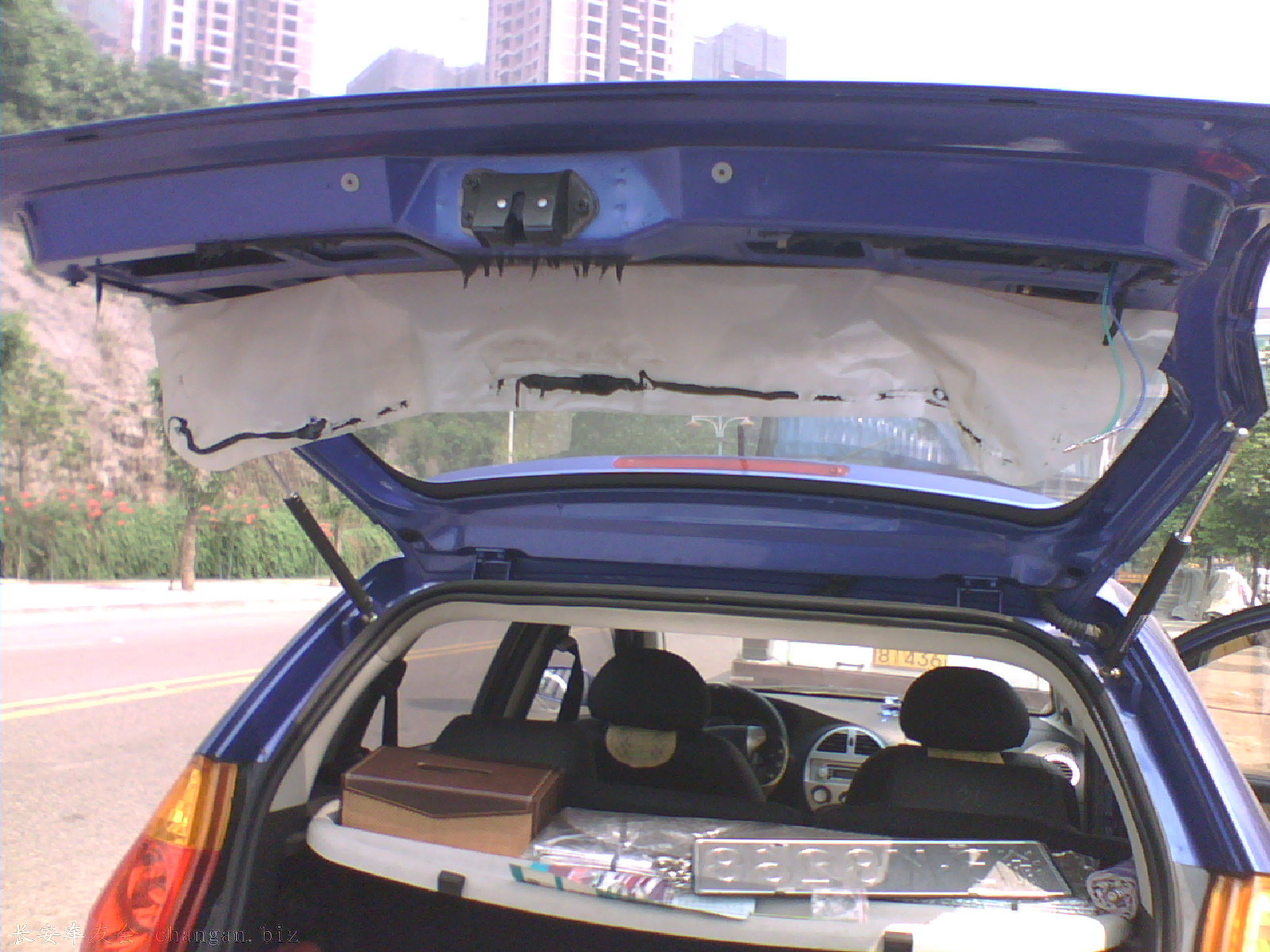

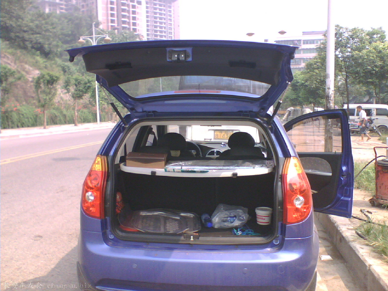

看见别人改装自己的爱车,手痒痒的。咱不会啊。终于找到个简单的项目改改。加装尾门中控。
跑到江湖哪里买了个(价格忘了,反正很便宜)。在江湖的指导下,抡起工具开干。
首先肯定是要拆掉尾门的壳壳喽,
 楼主| 发表于 2009-9-5 19:39:55 | 显示全部楼层
装电子控制器的工程
装电子控制器的工程忘拍了,简单,钻2个孔拧紧螺丝就OK,把拉杆弯成Z字型,和原来的拉杆连接(连接件江湖要给的)接上电源试试,不卡就算完工了。

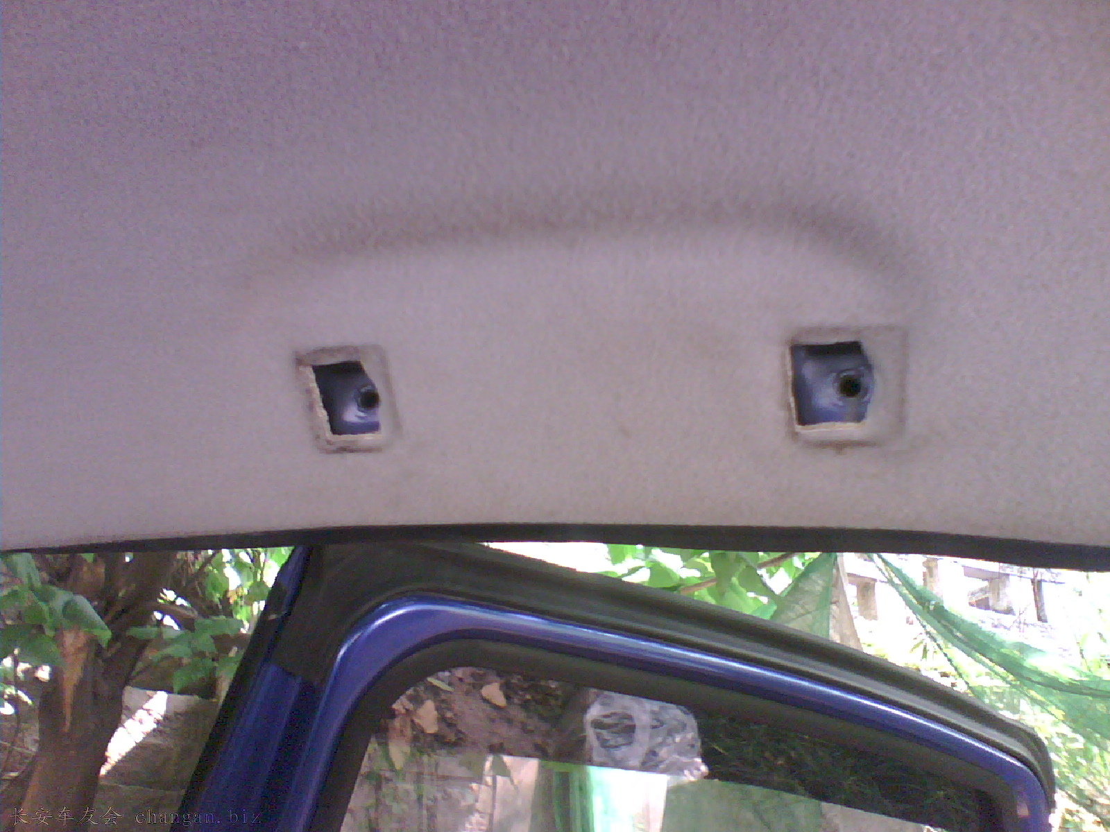

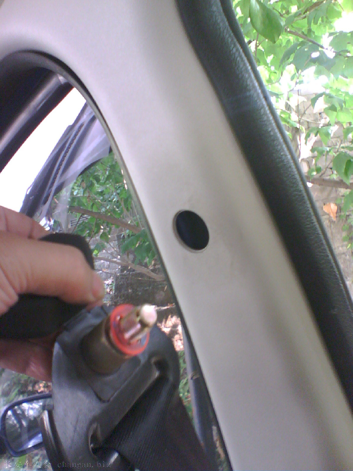

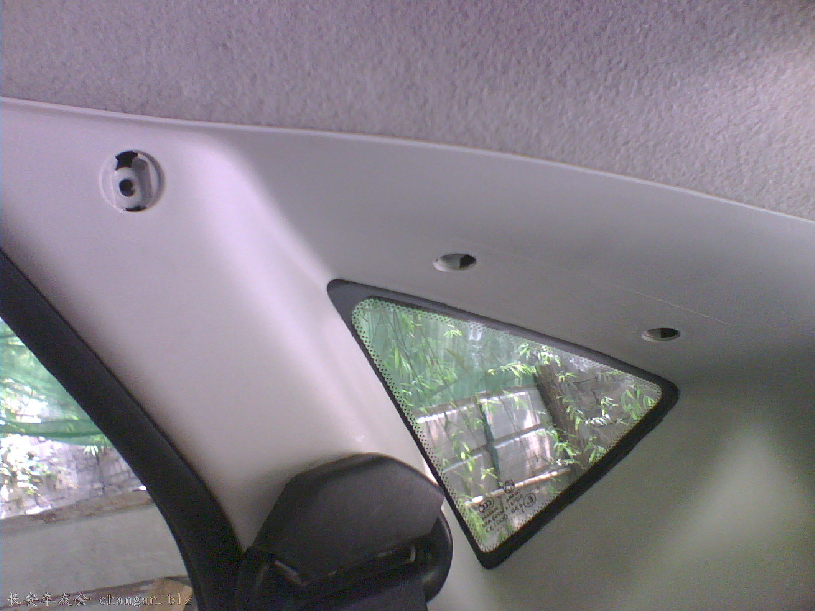

继续
中柱那个壳上边是两个卡子卡着的中间就是安全带的螺丝,下面还有个卡子和螺丝,
 楼主| 发表于 2009-9-5 19:52:42 | 显示全部楼层

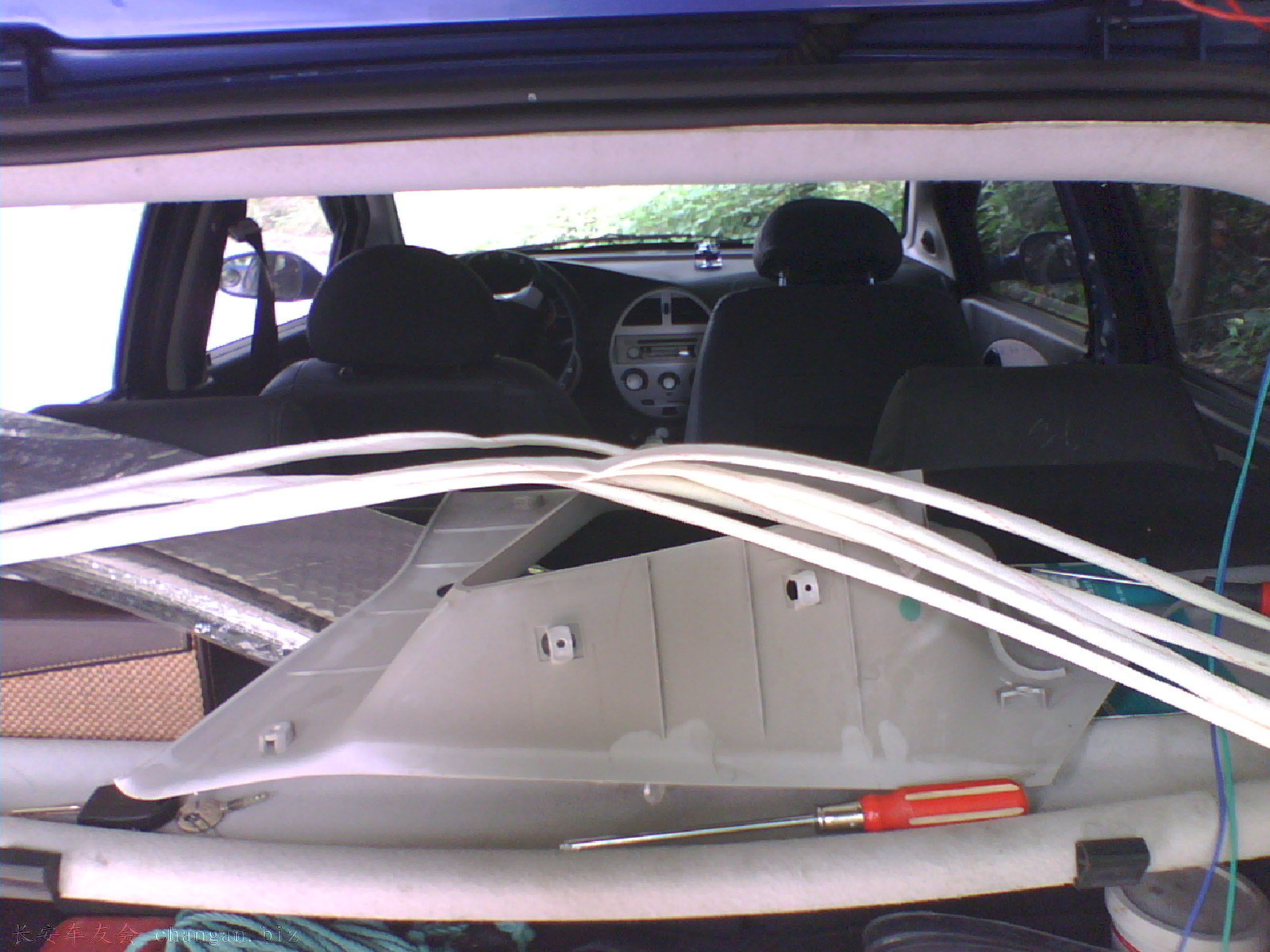

接到说
依次拆拉手和后面那个壳壳

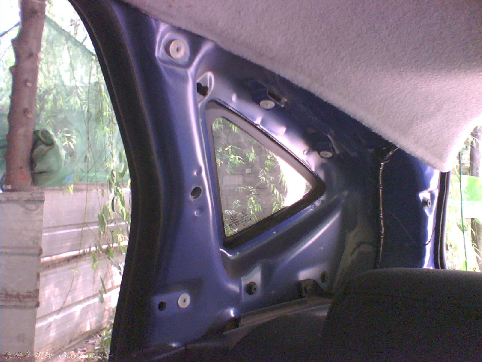

 楼主| 发表于 2009-9-5 19:55:18 | 显示全部楼层
这个壳壳的螺丝有点多哈,4个螺丝1个安全带,和4个卡子。
 楼主| 发表于 2009-9-5 19:57:42 | 显示全部楼层
开始穿线了撒

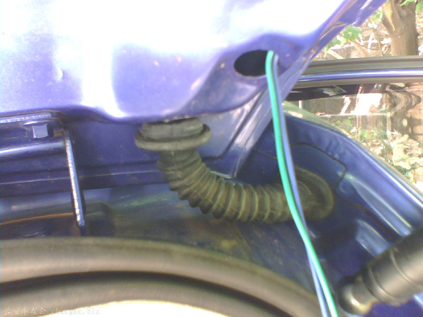

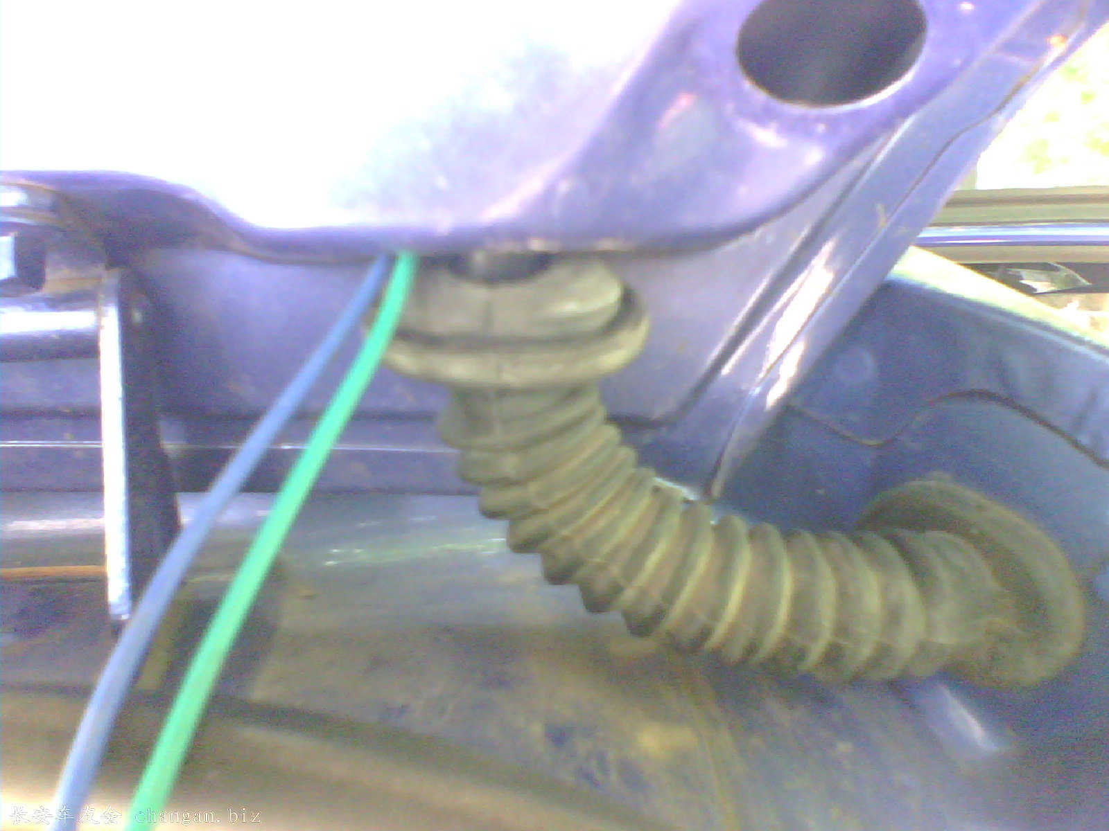

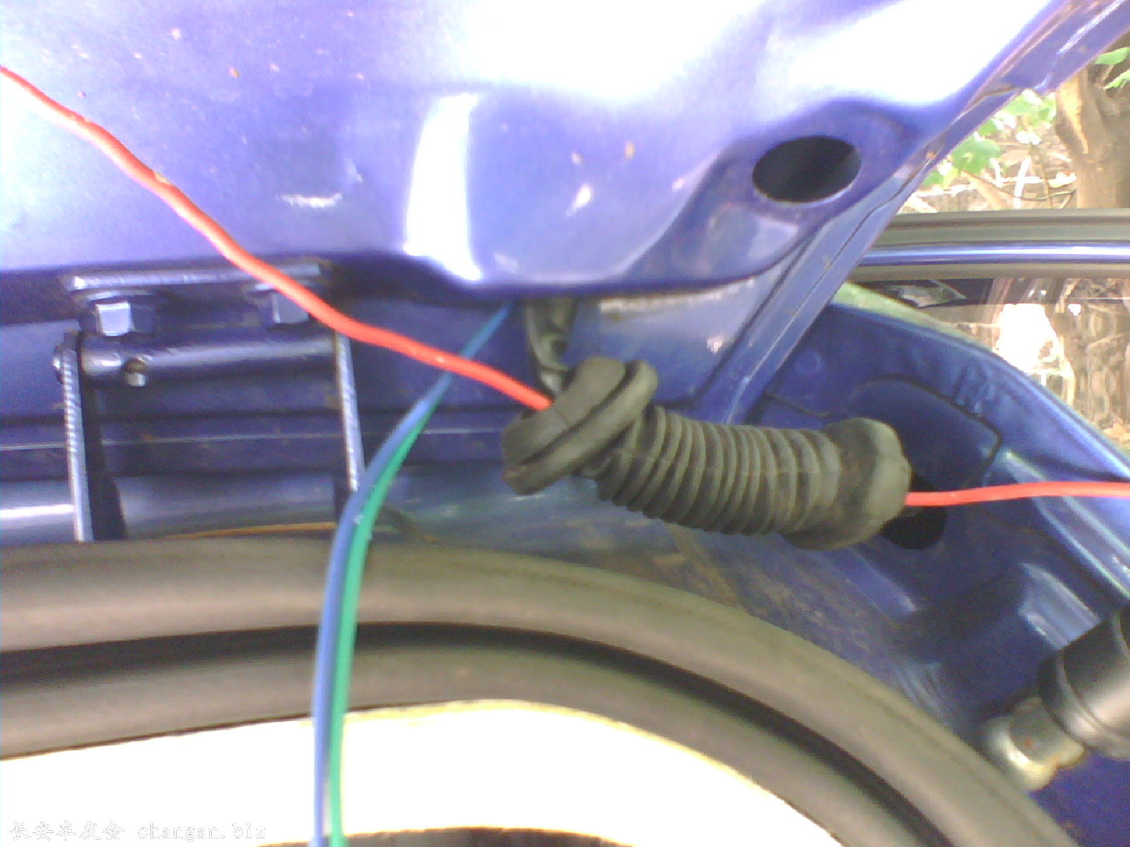

 楼主| 发表于 2009-9-5 20:00:44 | 显示全部楼层
这个套子不好穿过,用线引一下

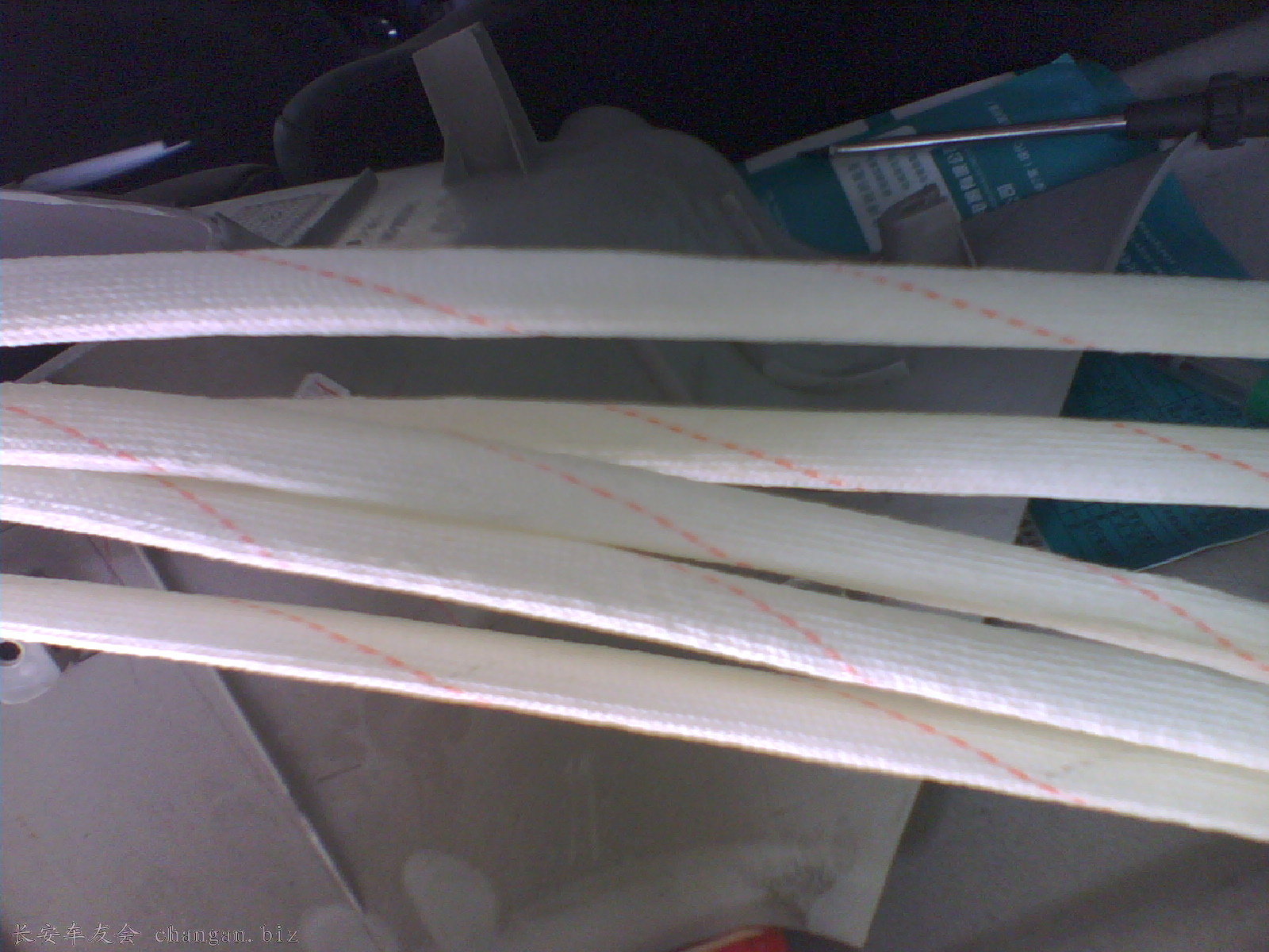

 楼主| 发表于 2009-9-5 20:04:52 | 显示全部楼层
江湖指导咱线从下面走,想想有道理的,走顶上太阳晒得烫啊,只好找来黄腊管,估计应该就没问题咯
