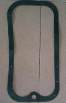

由于奔奔的机油油底壳原厂出来没有密封条,造成很容易出现油底壳渗油的情况,所以我在网站找了个,看看是不是可以使用,请指教,谢谢!
发动机油底垫
发动机油底垫
发表于 2009-8-26 12:45:38 | 显示全部楼层
拿去跟你的油底壳边比一下螺丝距离是 否一样,在比宽度是一样的就可以开工了.

奔奔机油盘用的是密封胶,型号1587,蓝色的。
发表于 2009-8-26 23:59:59 | 显示全部楼层
而且我看你那个胶垫下端有一圆孔,一般只有奔奔自动挡的曲轴位置传感器是经过机油盘,机油泵穿孔上在那个位置上的,手动挡是没有那个孔的,小心漏油哟
 楼主| 发表于 2009-8-27 10:43:58 | 显示全部楼层
就是不知道能不能用啊,实在不行,找个密封纸按样子搞一个,再用密封胶打了装、
