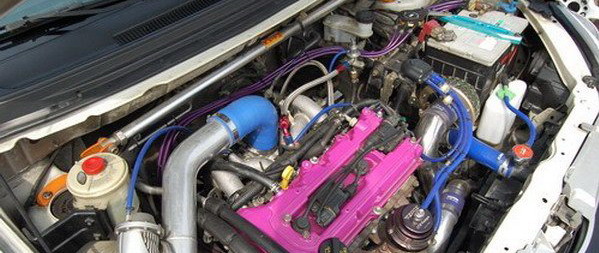

相信肯定有很多车友和我一样都比较关心长安悦翔的性能和品质,因为长安悦翔的售价厚道,质量稳定,外型大方,空间宽敞,虽然有些小毛病,和不到之处,但是可以通过后期DIY升级和改装来解决,并不困难,因此得到不少车友青睐,喜欢改装的车友也关注悦翔的改装空间,我也不例外,所以查阅了很多资料,到4S看现车,试乘试驾了多次,总结出了以下几个动力提升改装参考方案。
其实475Q7是个条件不错的的发动机~
我给它的评价是:
原厂料件充足又便宜 ,跟羚羊的一样 。哪里都买的到 。哪里也都会修,
改装方面的料件也都非常丰富 《跟某台很火热的改装明星车设计雷同,
像,锻造件 。高低压缩比活塞 ,高角度凸轮轴 ,强化气缸螺丝 , 都不缺 ,
原厂石棉制造的缸垫也是较弱的地方 ,但有对应金属改装部品,
活塞顶设计有个地方较脆弱 ,但可以用手工修改或换成强化改装部品,
本体是全铝开放式水道 ,属于较旧式的SOHC但还好是16V ,
进气歧管是较旧的金属式 ,但适合改装涡轮承受高压力 ,
传动方面~
原厂半轴还算强壮 ,有试过OVER 300匹没问题 ,
原厂离合器可以对应到130~140匹上下 ,但有改装部品可以对应到300匹以上 ,
变速箱尺比还算合理 ,200匹也都还可以对应 ,
《以上都跟操驾方式和离合器 。轮胎有关》
供油方式采用适合改装的回油方式 ,
但原厂汽油帮普对于较高汽油压力工作稍显不稳定《可更换高流量汽油帮普》
电脑方面
不算聪明 ,以较适合改装的压力式的计算方式 ,采用两缸一个高压包的直接点火 ,但没有爆震感知设计 。对用车环境适应力较差 ,
以个人改装1.5悦翔的观点我会选择投资报酬率较高的外挂涡轮的方式 ,
不是说机械增压不好, 只是投资报酬率比较低 ,当然也要视车主意向与需求 ,
其实外挂涡轮并不是大家想象的那么容易坏 ,《试想有很多车原厂就是涡轮的~例如大卡车 ,大巴 ,还有很多性能车》 只要正常的保养以适当的方式操驾 !它跟原厂车没什么两样 ,
不过改装者的电脑调教是最重要的一环 ,取决于整个马力与寿命 ,
国内已经又很多改装店家都有成功案例 ,
一般都会依照车主的操驾方式还有当地的汽油状况做保守的设定 ,
除非车主要求飞一般 ,要不然大概都保留30%的设定 。
油耗如果平常开不要超过正压是跟原厂一样的 ,当然如果以超越原厂性能的操驾多点油耗是天经地义的 ,总不能要马儿跑,又要马儿不吃草吧 。
再附注一点涡轮的发明是为了节省能源的 ,把没用的能量转换成有用的 。
以下是我建议475外挂涡轮需要的一些基础东西
1,涡轮本体.涡轮用芭蕉&头段,进气卸压阀,中冷器.进气管路,硅胶管 ,卡扣 ,涡轮高压金属进油管路 。回油管路 ,菇头连进气管路. ,加大喷油嘴X4或外加喷油嘴 ,外挂电脑 ,线组大概设定0.4~0.5 BAR  。
预估马力120~150匹 0~100KM/H8~9秒。
2,建议加装高流量汽油邦普和虑清 ,汽油调压阀 ,7度铱金火花塞 ,BAR数表 ,机油冷却器。
3,再来就是强化离合器压板&金属离合器片 。
4,进阶版本还有 强化降压缩活塞和环 ,强化气缸床垫片 ,增压值0.6~0.8 。
预估马力140~170匹 。0~100 7~8秒                                                                                                                                                                                            5,一定要找专业改装厂,我所知到的,东莞永和专业改装,实力很强。
