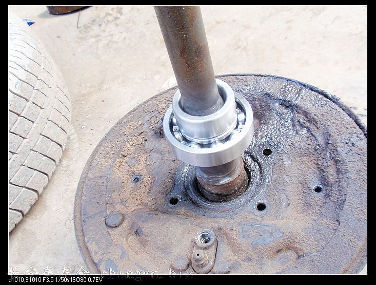

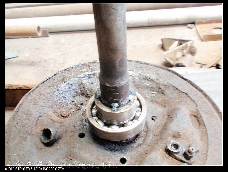

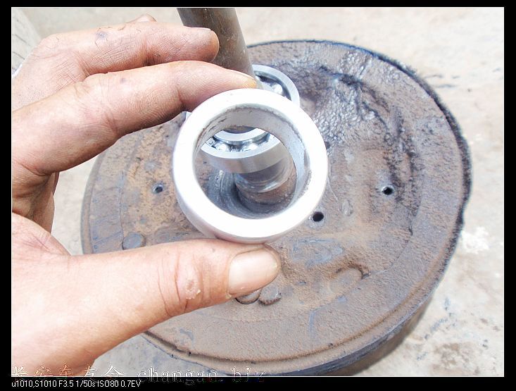

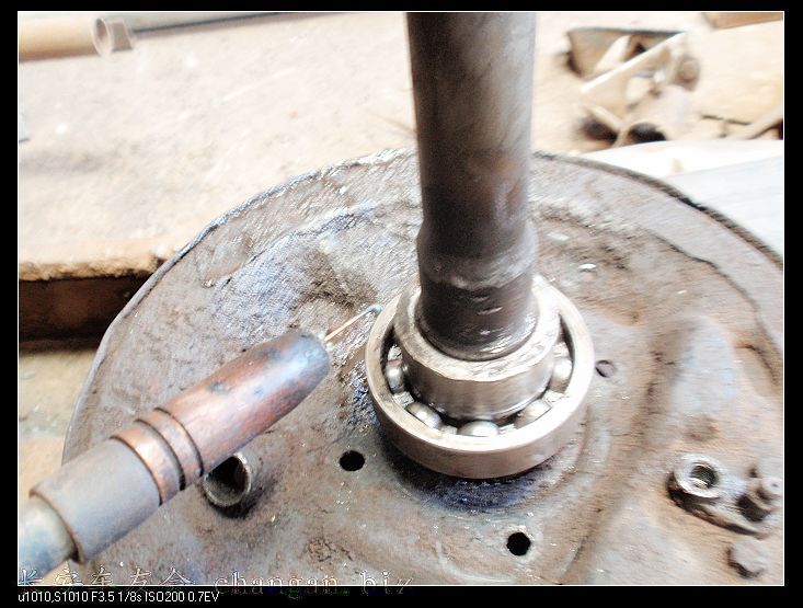

上次闹得黑呜咽那个帖子?
这么看来雀死需要焊一下!
发表于 2009-8-18 13:22:53 | 显示全部楼层
你的挡圈是敲进去的吧,现在换都是用压床压,跑的出来才怪:lol :lol :lol
我那个长安货车经常换,也不会有这样的问题
