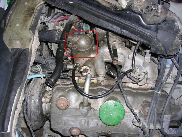

头几个月,没跑过远路,老是开冷风,出来的是热风(俺的车没空调),一直没在意。
今天跑高速,水温高,停车检查,水箱上面的粗橡胶管是烫的,暖风是热的,但是水箱是凉的。
一路低速,开着暖风回家。
以为是水箱堵了,可我一直用纯防冻液啊,不是说防冻液不堵水箱,顶多腐蚀水箱么。
网上查了一下,可能是节温器坏了。
特发此贴,问问老鸟门,我分析的对么?
还有如何更换节温器,用放防冻液么?

发表于 2009-8-14 21:56:28 | 显示全部楼层
就在换档杆下面,大的出水管那里。要拆开镙丝才看到里面的节温器的。
发表于 2009-8-15 21:10:39 | 显示全部楼层
如图.在圈圈的里面拆掉上面两个螺丝就可以看到
