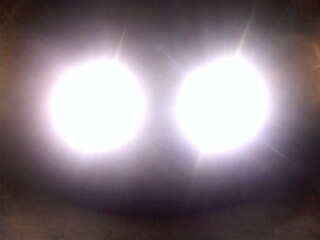

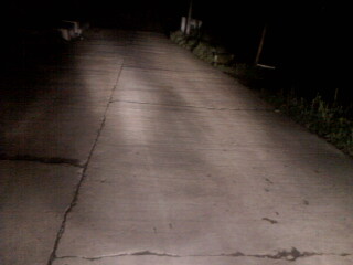

在淘宝网买的花了140大洋,效果还可以不用改原车线路,直接接上就可以了,我的车红色是复级黑色是正级的。请大家注意一点就是在安装的时候一定要注意把这个氙气大灯位置要对正了,灯泡上面有两个凸点把这个两凸点对到灯碗凹点里就可以了,这样安装上就不那样散光了。但是安完了之后还得调一下灯光才可以!!!想追求完美效果的话最好还是改透镜得了!
这是前大灯图
这是前大灯图
这是远近光全亮图
这是远近光全亮图
