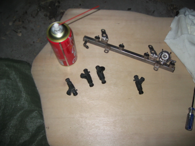

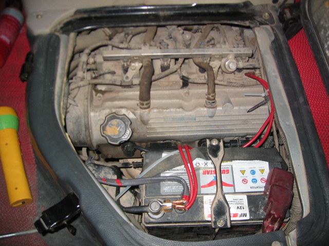

加油打顿感,对车不懂的我决定自己冒死清洗喷油咀。
因为维修店要价60元,回到驻地买了一瓶化清剂自己动手“拆”。
确定要拆的位置
确定要拆的位置

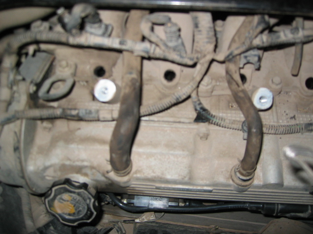

拆下后的油咀孔
拆下后的油咀孔
喷油咀拆下后用化清剂一阵狂喷。但是我不知道右边有一个圆圆的东西是起什么作用的,叫什么。

你要搞个油嘴插头通电才能洗,还要在清洗剂管尖上缠点生料带,这样压力才好

洗后打不着火。
 楼主| 发表于 2009-8-8 16:06:47 | 显示全部楼层
后来我终于查到问题的所在了,原来是怠速马达插头没有插紧。
