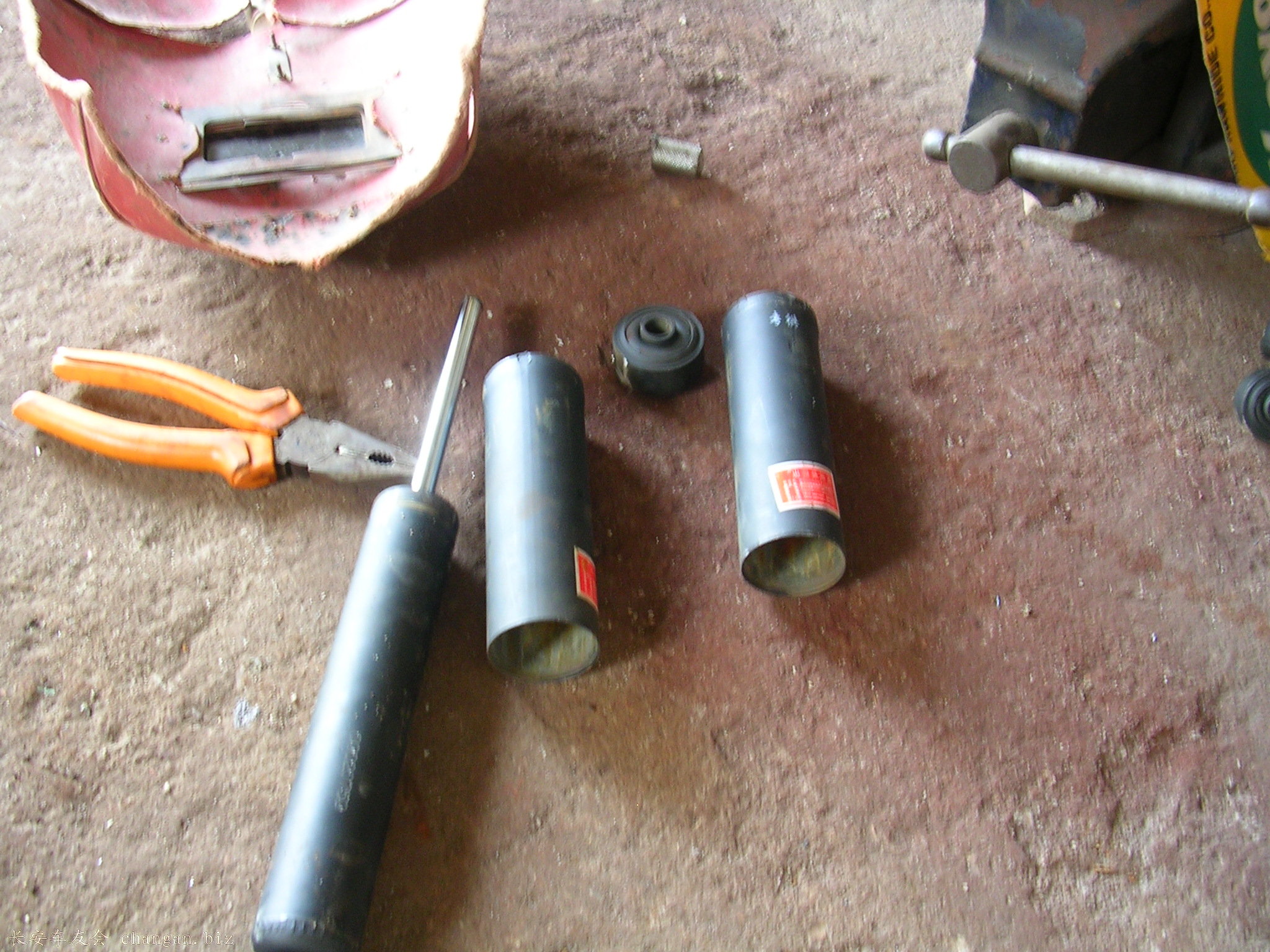

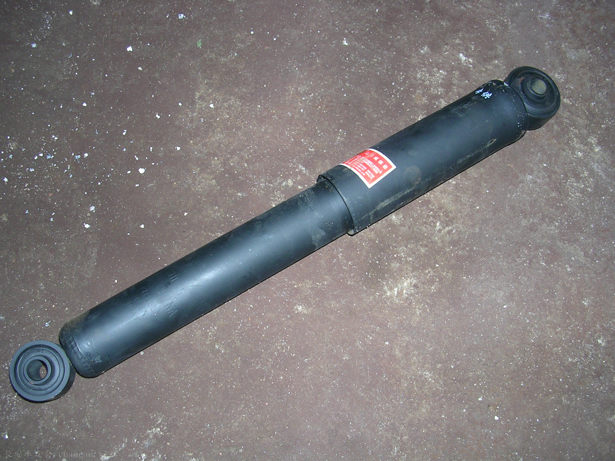

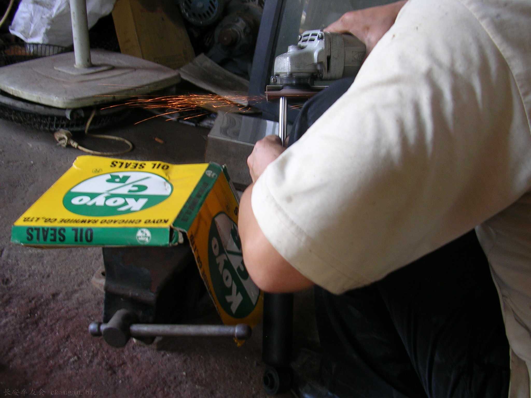

开始动工
把上面吊环裁掉
把上面吊环裁掉

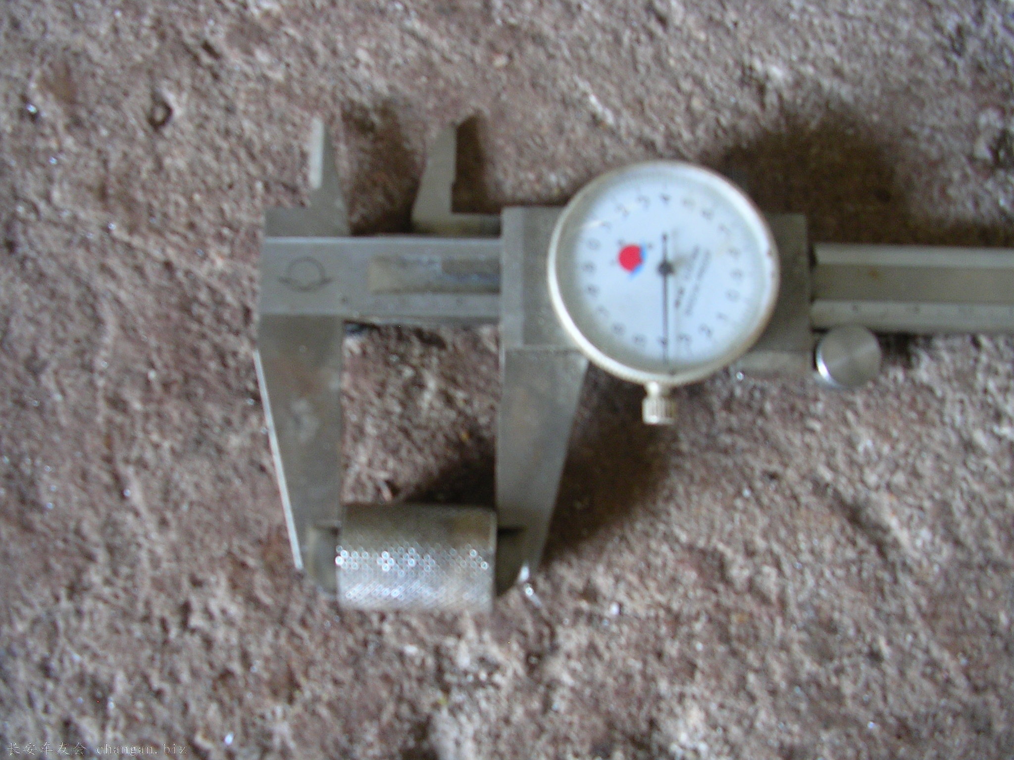

 楼主| 发表于 2009-8-2 19:38:19 | 显示全部楼层

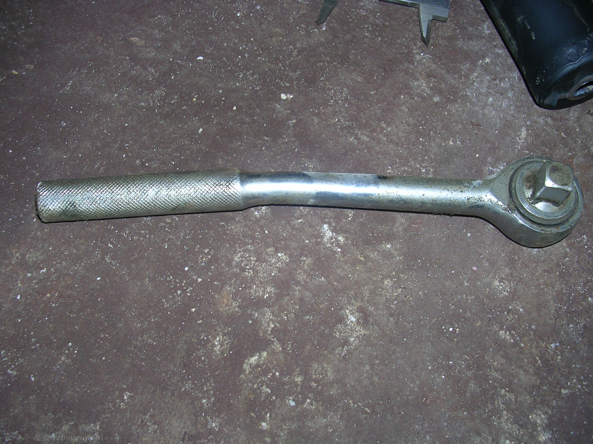

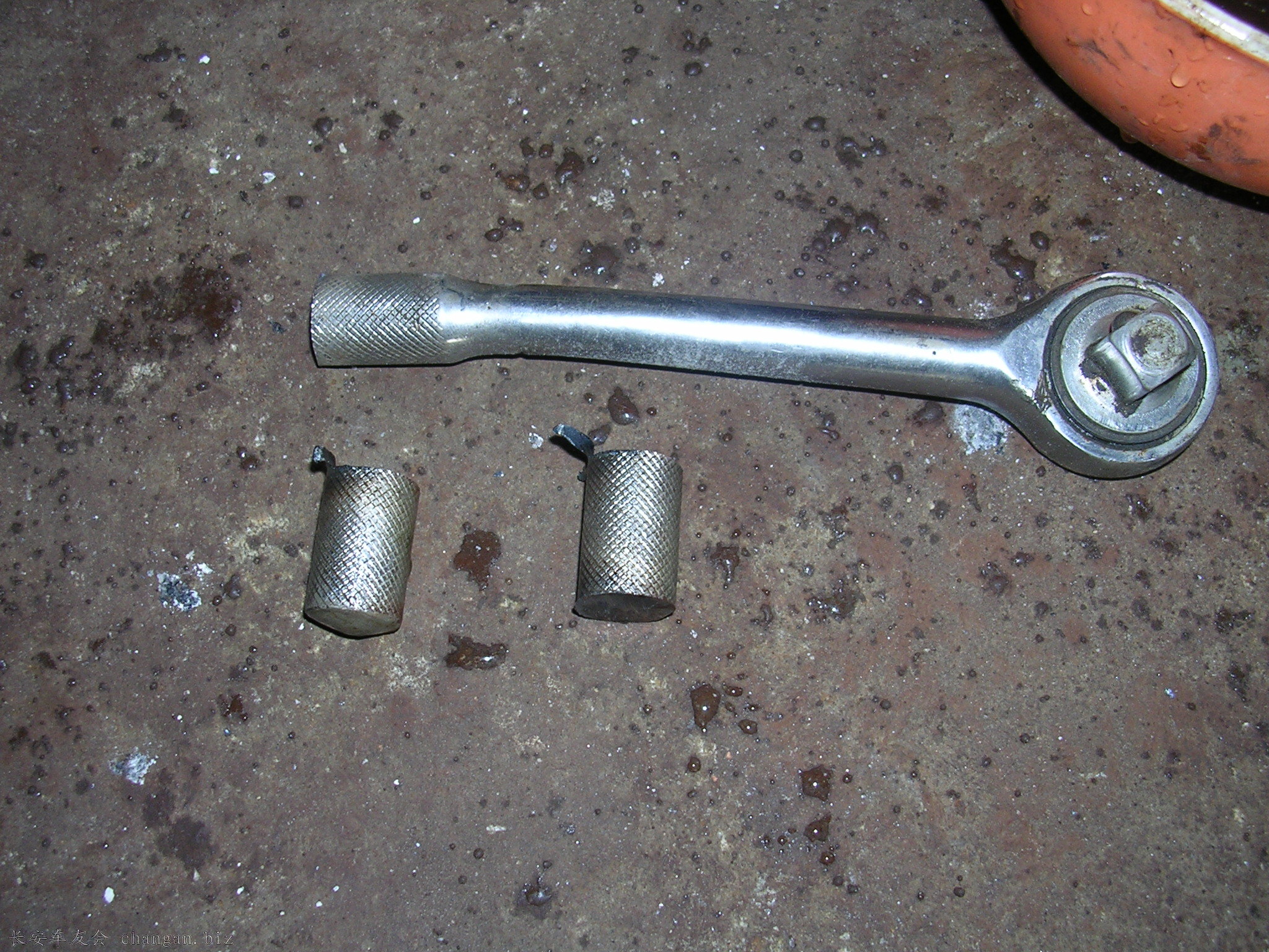

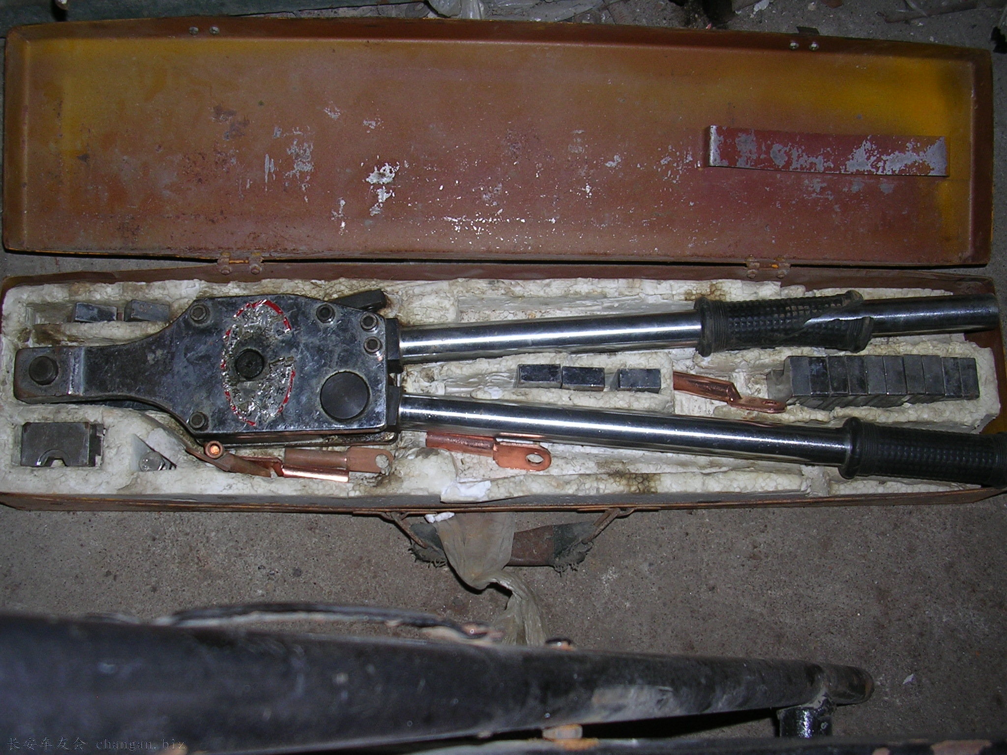

大概要再加上2.5~3cm左右...呵呵!找了跟坏的快速扳手..裁掉...废物利用!
坏的快速扳手
坏的快速扳手
裁掉
裁掉
 楼主| 发表于 2009-8-2 19:43:38 | 显示全部楼层

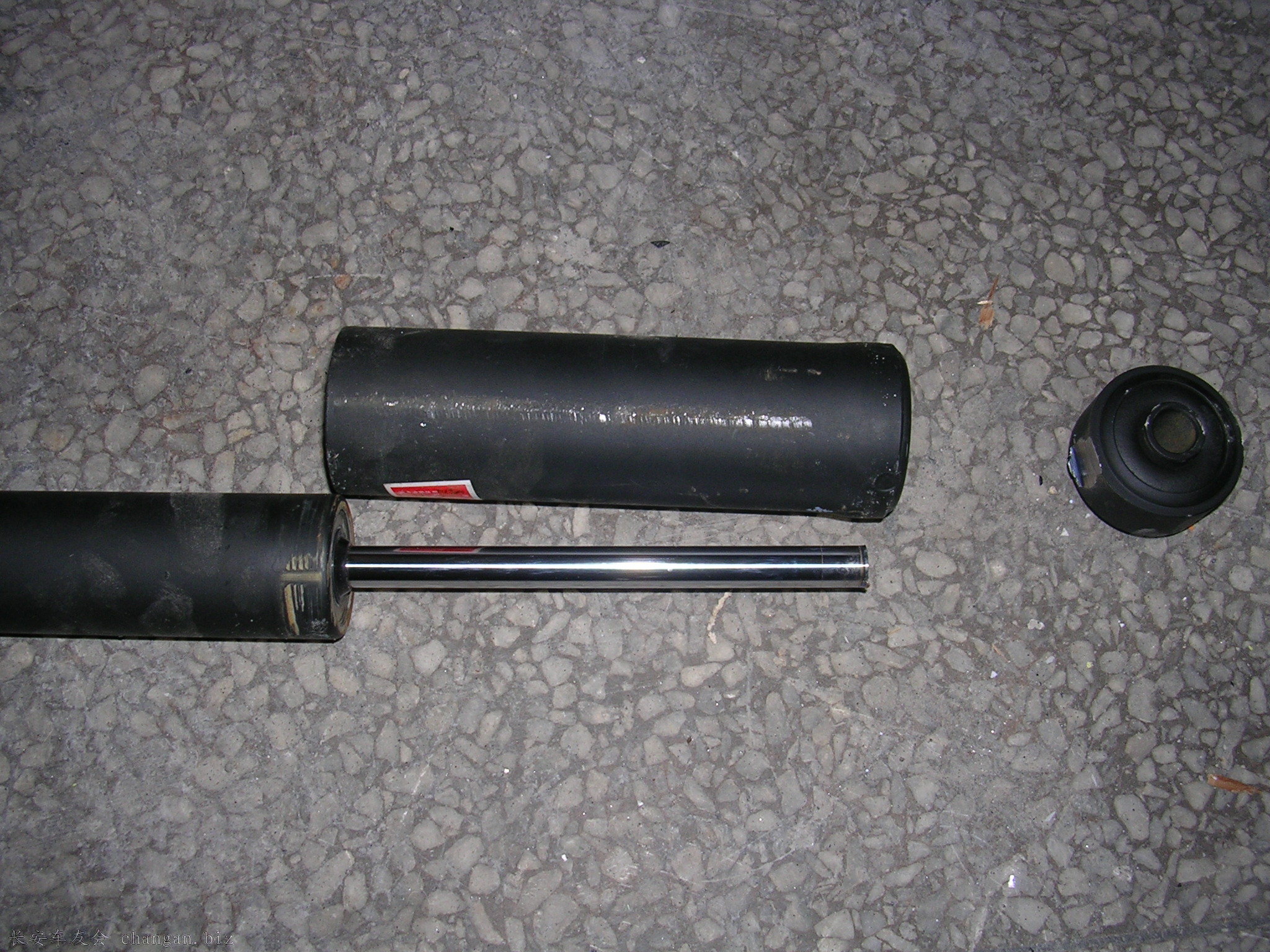

把裁好的都磨一下
再量一次
再量一次
吊环
吊环

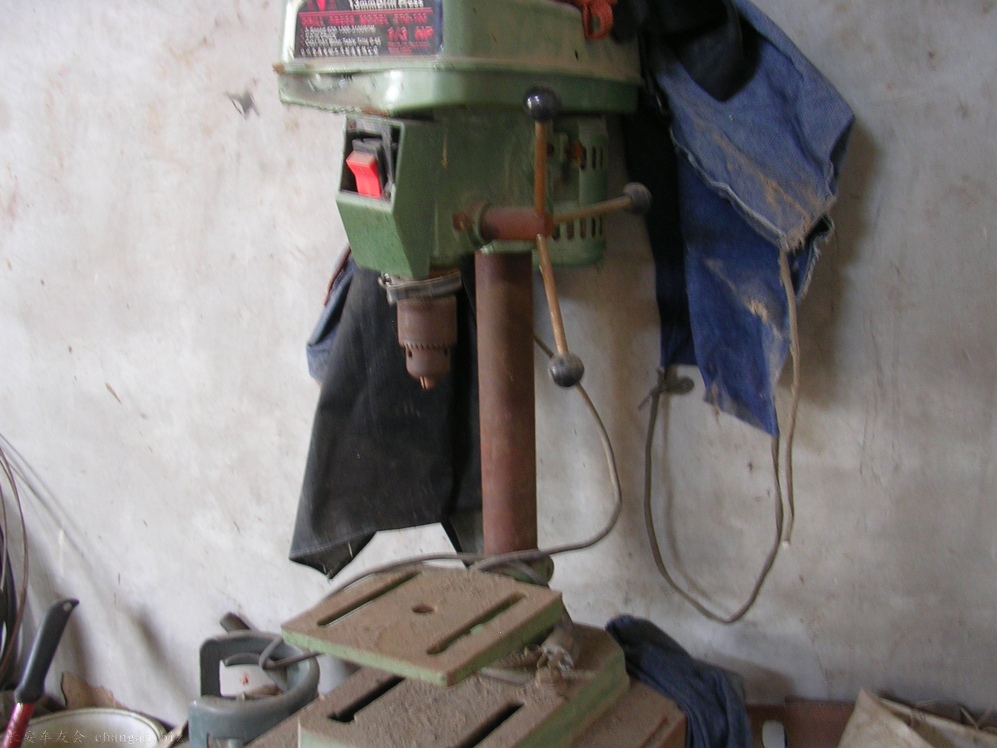

磨吧
磨吧

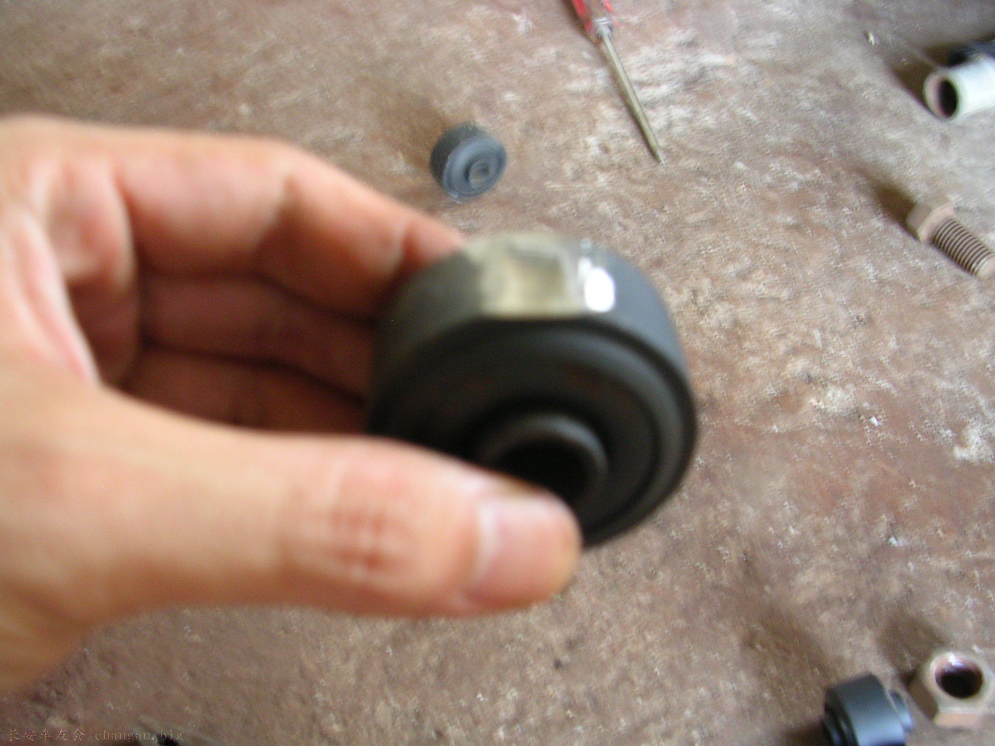

 楼主| 发表于 2009-8-2 19:51:21 | 显示全部楼层
磨好了..冷却一下准备焊
都磨好了
都磨好了

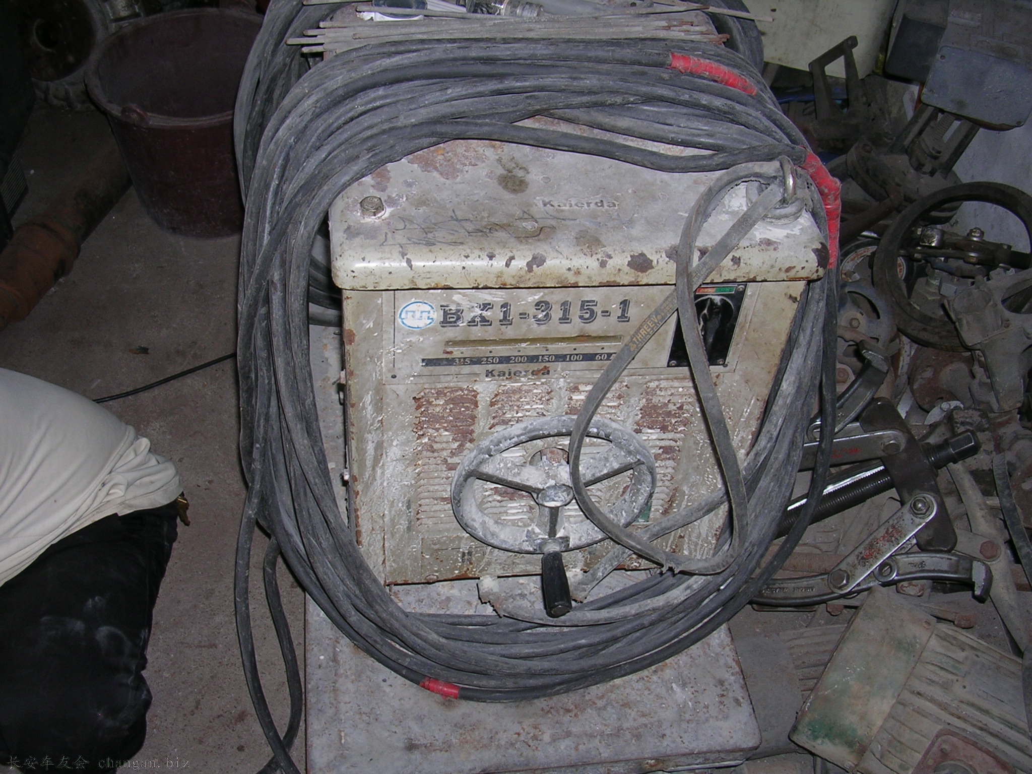

厂里的电焊机
厂里的电焊机

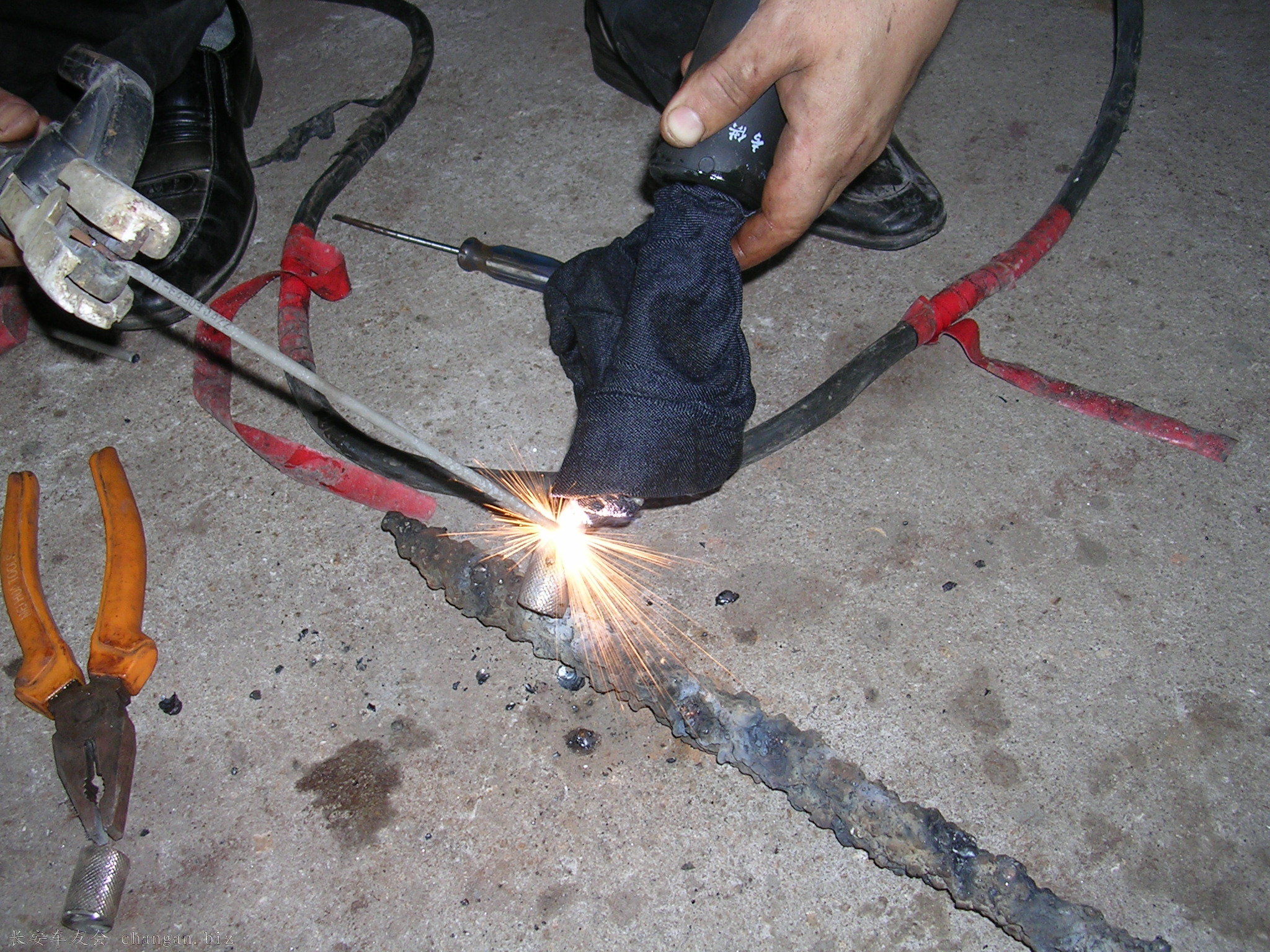

记得找一块布弄湿放在减震蕊心...以免变形
 楼主| 发表于 2009-8-2 20:02:59 | 显示全部楼层

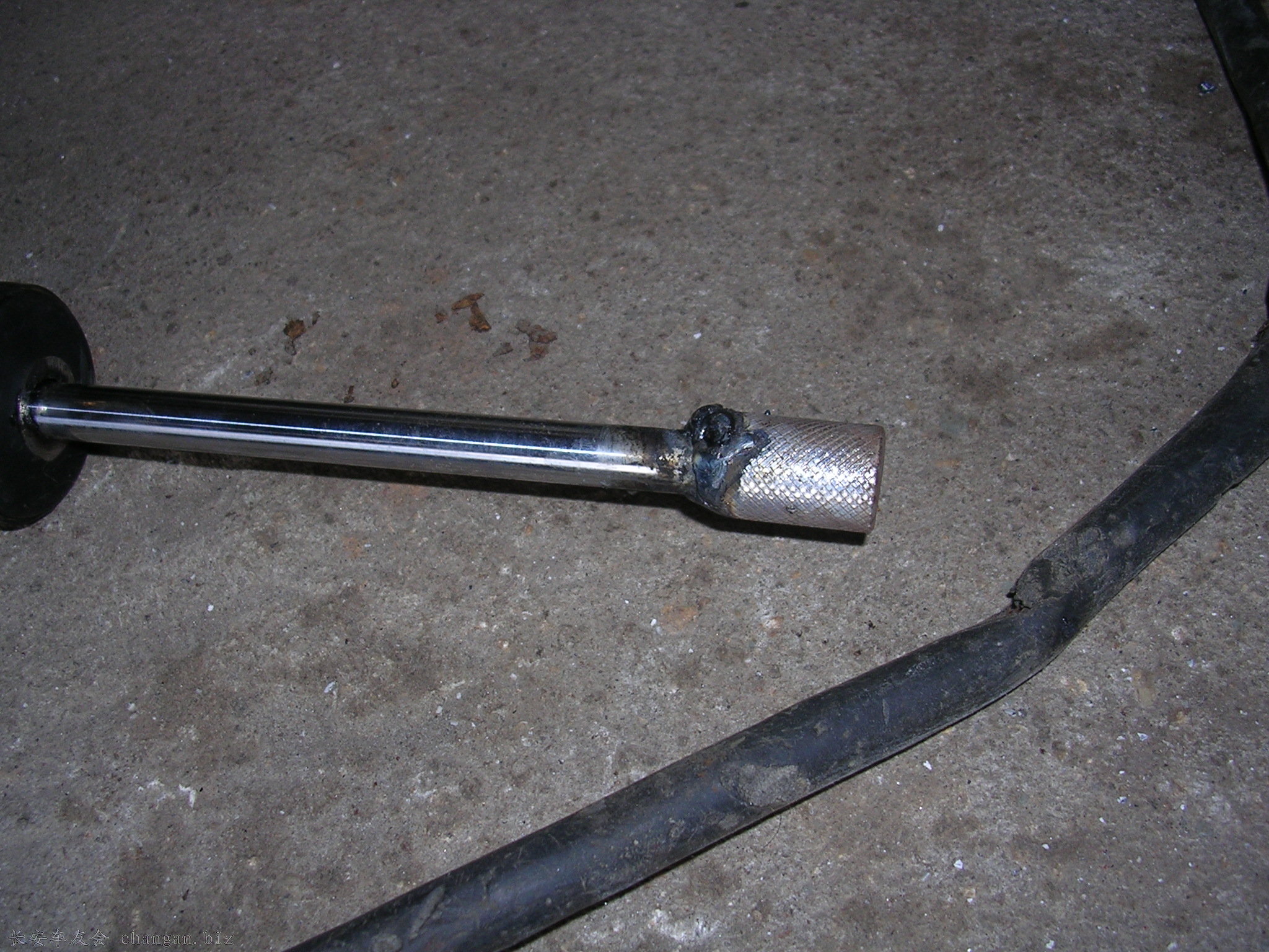

焊好了...再检查一下!不过.吊环部分!小弟厂里有事走开了...没拍了!

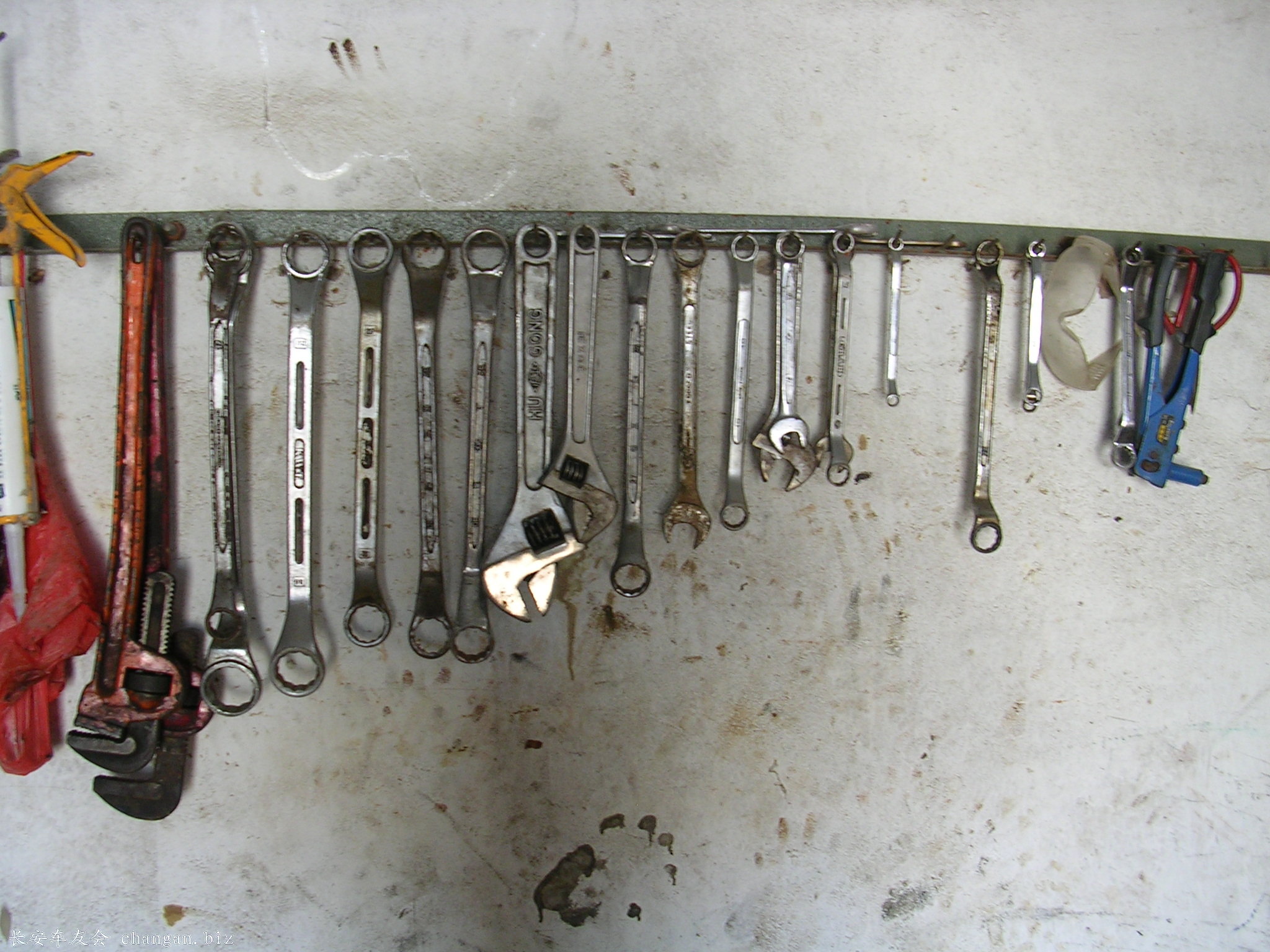

各位车友一定要注意..再焊吊环部分的时候要特别小心,不要把吊环里面的橡胶烧掉了,用点焊,旁边准备一碗水,焊一下就赶紧用水冷却...千万不可以一直焊...肯定会烧掉的!要不然有本事就在水里面焊:lol..最后再把减震器上半部的筒焊好

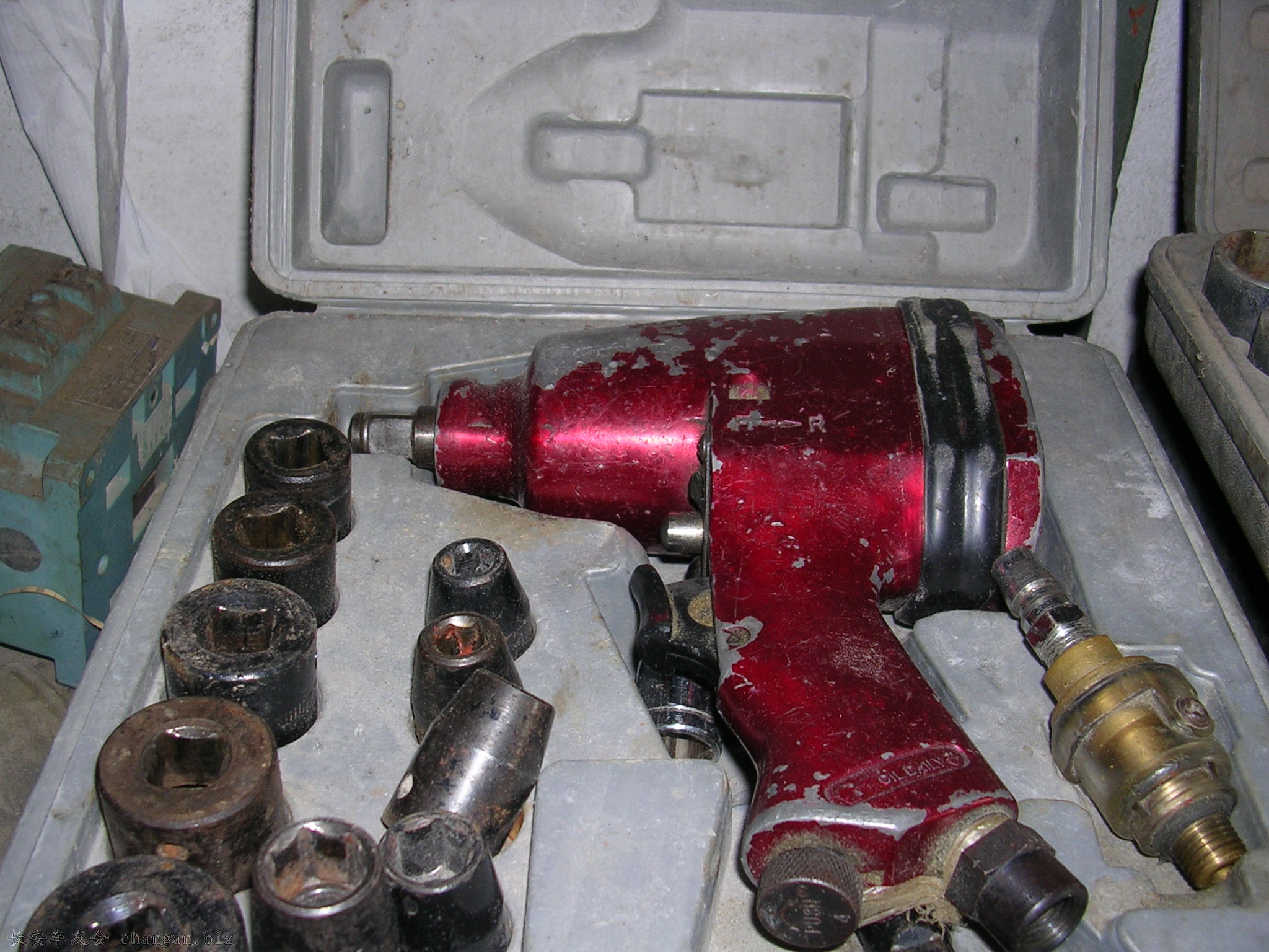

工具
工具

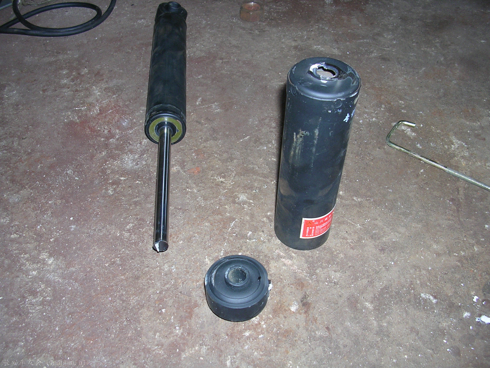

 楼主| 发表于 2009-8-2 20:08:24 | 显示全部楼层

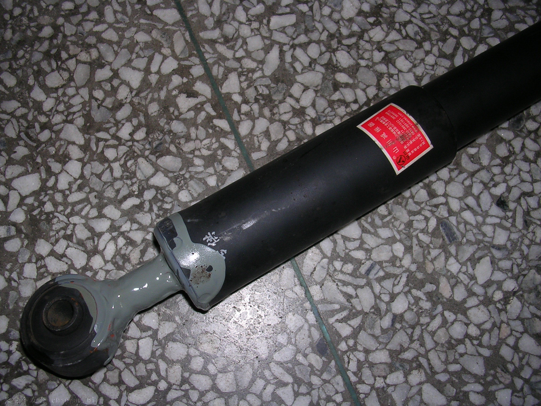

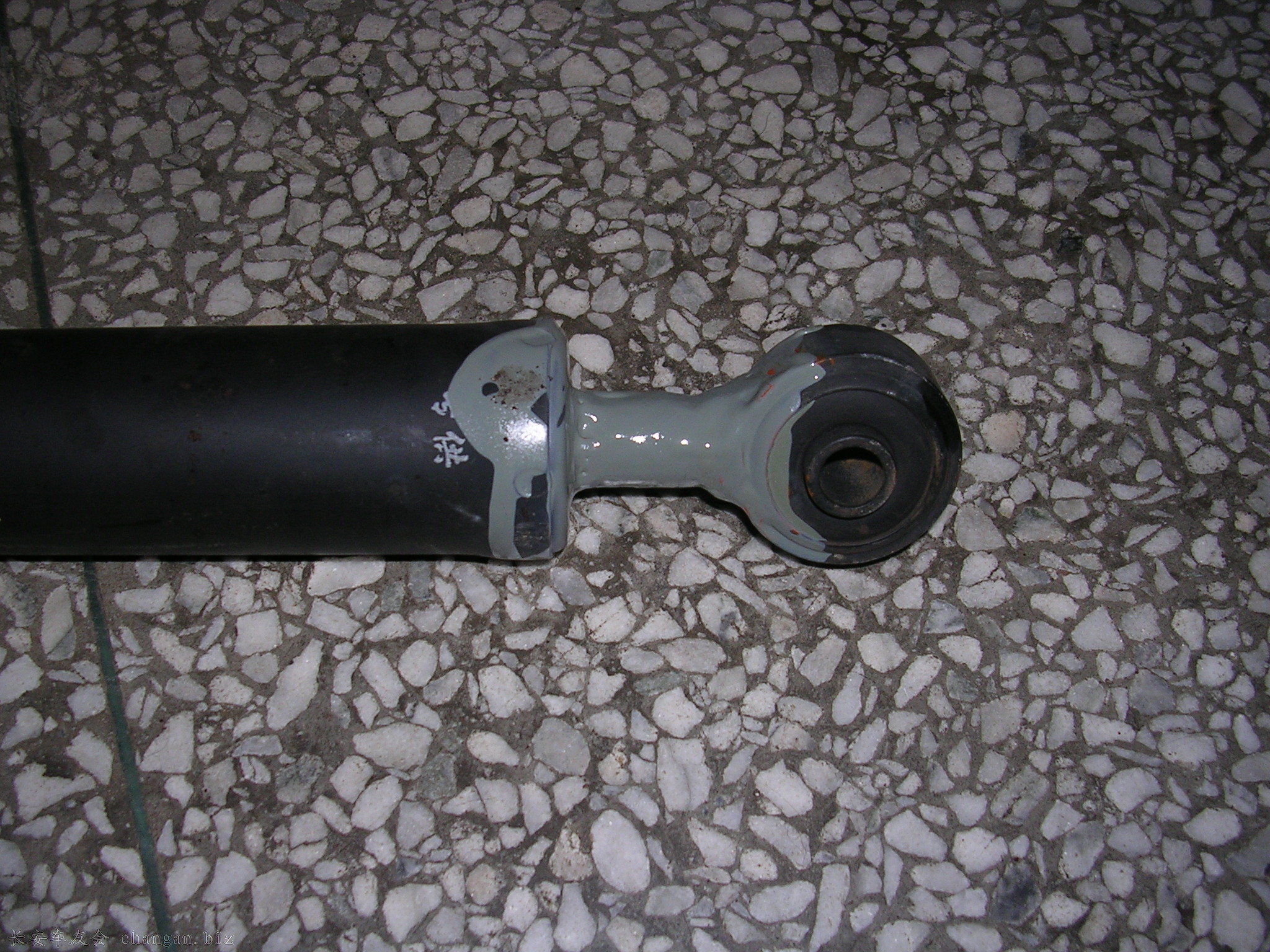

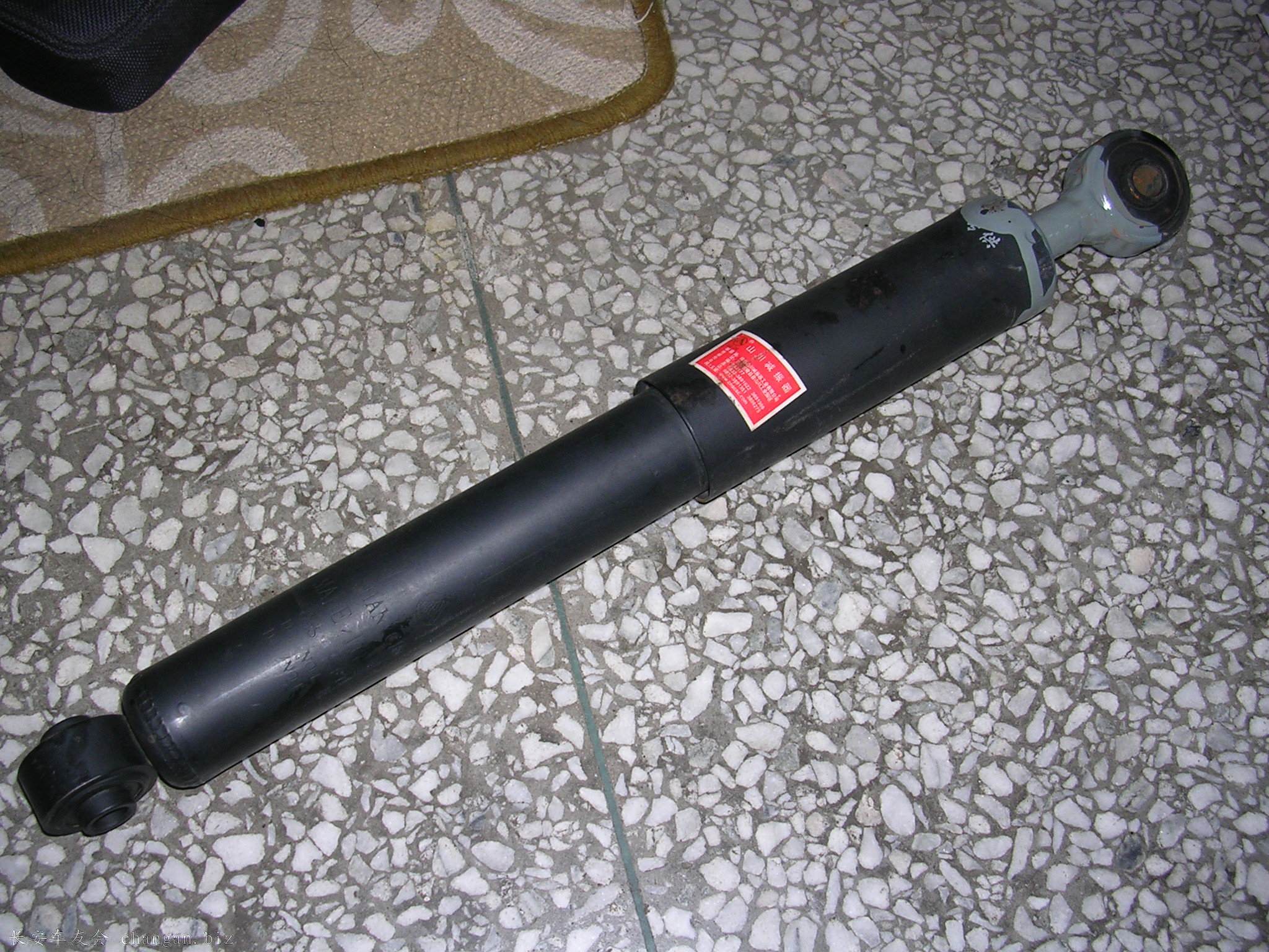

完成..上漆!呵呵...还不错吧...
 楼主| 发表于 2009-8-2 20:17:23 | 显示全部楼层
一切具备只欠万里兄的前减震器到来...到时再开到车厂全部换掉顺便做定位!等都装好了再来报告心得...在此先大力感谢万里兄的指导!谢谢..:loveliness:

发表于 2009-8-2 21:08:30 | 显示全部楼层
顶 装备真齐全啊!!
