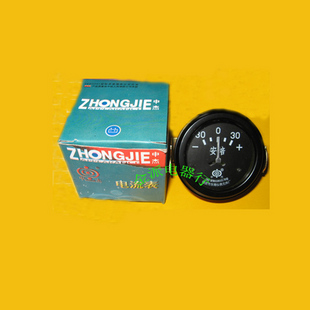

 楼主| 发表于 2009-8-2 18:27:50 | 显示全部楼层
这种的可以吗?
发表于 2009-8-2 23:37:36 | 显示全部楼层
回复 8楼 的帖子
可以的,我的车就是加装了这个,正负极反或正接对表没有伤害,接上后开灯试一下,指针到负数那就是接对了,否接就是线接反了!把线调 过来就可以了、!
