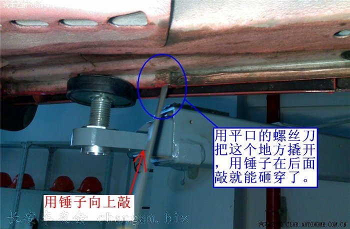

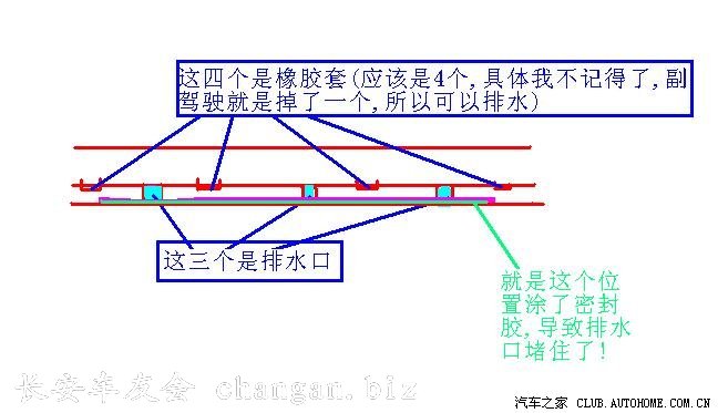

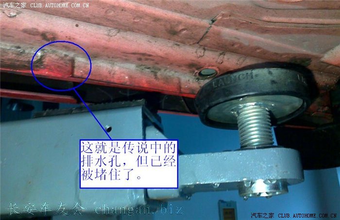

昨天晚上上海下雨,早上起来开车准备上班,结果发现驾驶室有一大滩水,几乎可以养几条小蝌蚪了,心情极度郁闷,到公司后赶紧把车开到公司的库房,经过仔细检查,发现是由于车子的门槛梁下边缘的排水口被密封胶堵住了,把此处的密封胶浓掉后,立刻从里面流了很多水出来,至于副驾驶为什么没水,经过察看,发现是由于副驾驶的门槛梁下面的一个橡胶密封套掉了。
经过咨询公司相关人员,得知其中有部分车型在这个位置都是堵了密封胶的,因为NVH的降噪要求,所以请所有车友注意,尽量到附近的维修厂去(不一定要去4S),将车举来看看你的排水口堵了没。因为现在不在家,没法上图,所以用一个示意图代替。
file:///C:/DOCUME%7E1/Owner/LOCALS%7E1/Temp/moz-screenshot.jpg 500_37b68b87-e2a6-41a4-883a-7fe6f7b7b10d.jpg
我的车驾驶室没有进水,但是总是听到驾驶室的后面有水逛游的声音,今天去4S检查,按照楼住说的地方察看,果然是底盘的两侧有几个排水口被堵住了,拿一字杆椎捅开后哗哗的流出一地的水,幸好发现及时,不然就漫进驾驶室了。望各位车主都去查查,一定要把车支起来,就按楼住指的位置检查。感谢想买小奔。引用想买小奔的图片。
