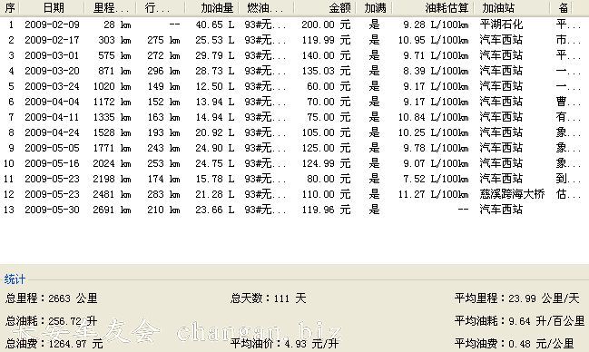

S460买来有128天了,平均油耗 9.31什/百公里,在 星星 中算很高了吧,平时就一人开,不载人不装货。
    因为感觉油耗高,所以特别注意了自己的开车习惯,杜绝猛加油,保持良好心态去开车,路况允许的情况下,就尽量跑在60左右,但不管我怎么努力油耗还是居高下不。
    今天仔细分析了平时用车的情况,终于发现了几处费油的地方
    胎压低了点(坐的舒服点,这个不想改)   体重高了点(减肥太累,这个也不想改)   90%在市区里跑(业务如此,也改不了)  但这些应该多不是主要的吧
    最主要的原因应该是,每天必需的来回路程太短了,只有1.82公里,从冷车跑到目的地,就算六月的天发动机多没热呢,这个应该是最主要的原因了吧。
    看来我的油耗是下不来了,我不可能为了油耗而去多绕个圈吧。
    跑过一次高速,回来加满油后很开心,因为当时实测油耗是7.52/百公里。可在下一次加油时却发现油耗上升到了11.27/百公里,明显高于平时。    分析后觉得偶然的一次先加满油,跑长途,回来再加满油。计算出来油耗其实是不准的,因为加油的未必是同一人,就算同一人,他当时的心态也不一样。
    我最后加油那次,要他帮我加满,刚巧没有其他车,他就帮我中间停停加加好几次,最后告诉我:你的油箱真怪,应该还是能加的。那次加了23.66什,如当时有其他车要加他忙的话,后面的几升有就不会帮我加进去了(100元没到就跳枪了,忙的话绝对不会帮我加到120元的)。
    所以个人觉得油耗只能是看平均油耗。

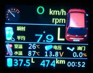

 楼主| 发表于 2009-6-13 22:30:44 | 显示全部楼层
喜欢这个 油耗表  不知道谁见过 能用在 星星 上的
 楼主| 发表于 2009-6-13 22:37:58 | 显示全部楼层
这个 呢?

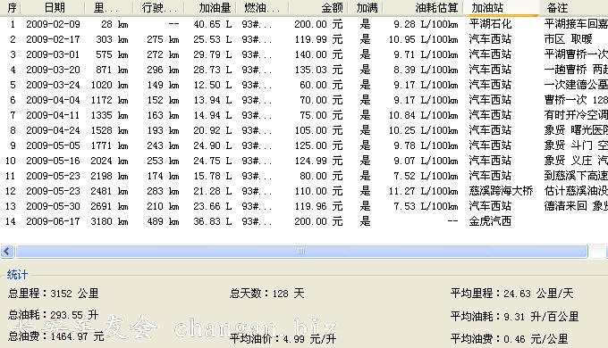

 楼主| 发表于 2009-6-13 23:02:50 | 显示全部楼层
我的详细油耗
