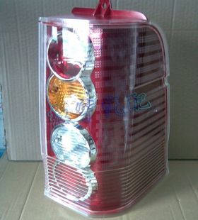

今天去了趟工地,倒霉透了,后灯被石头打碎了,因为就灯罩碎了,所以想买个灯罩换上,不知道那里卖,有能搞到的请给我留言或发站内短信给我非常感谢!
 楼主| 发表于 2009-6-13 19:59:41 | 显示全部楼层
长安之星S460
这个后灯,右面的,白色灯罩碎了,

S460尾灯是热板焊焊焊上去的,也就是说,面罩与灯壳是通过高温加热(400多度)后,高温高压焊在一起的,所以说只有换个尾灯的总成,因为此灯就是俺们厂生产地

那东西只有卖总成的 你可以买个配件的  把那个罩弄下来 用原车的 线路部分 郑重提醒:配件的灯没有质量好的虽然便宜一个20-30之间 建议不用

兄弟你能不能从厂里给我搞个外壳,然后让你朋友挂淘宝上我买,我看我那个碎了的灯罩,就外面那个白塑料壳被石子打碎了,要是有这个塑料壳的话,用502胶上就OK
