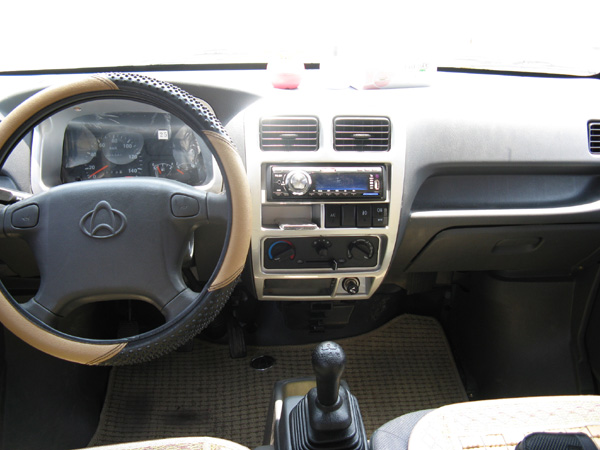

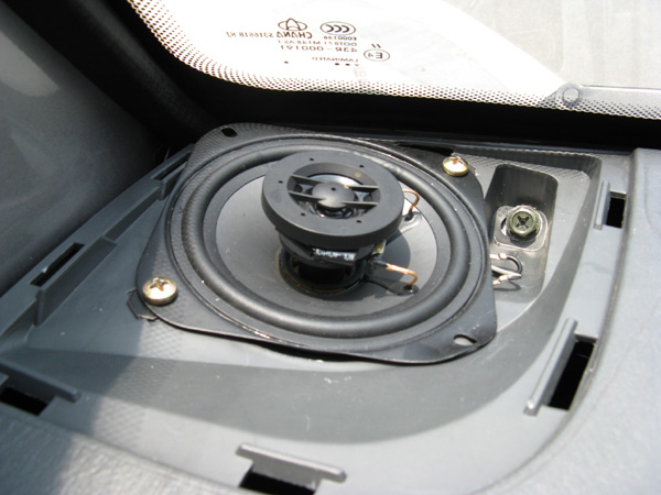

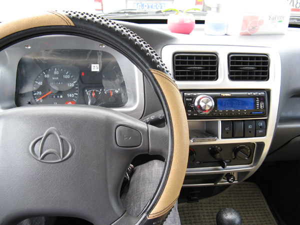

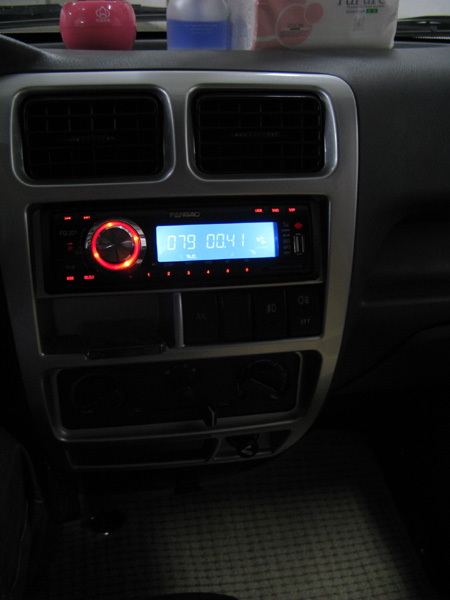

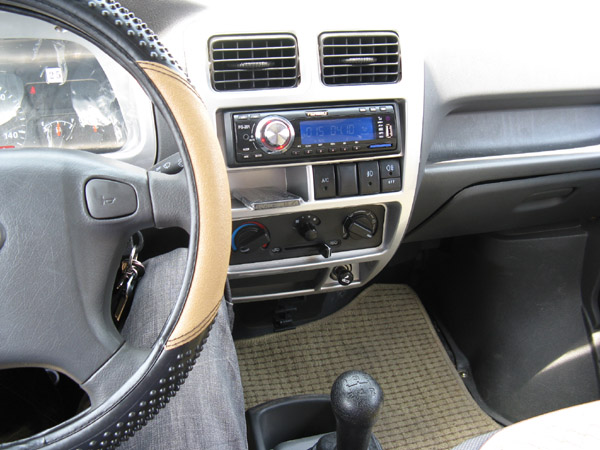

从车子买来,就一直对原车的喇叭耿耿于怀,什么破玩意吗,还不如不装,
有想法,就要行动,在淘宝上先买了一对的4寸喇叭,额定功率30W 最大功率80W
拆下原车的,发现原车的喇叭只有8W的,呵呵 估计原车的主机推不动银笛HP1021。。
果然。。换上后,确实不行,甚至效果还不如原车的喇叭。。。

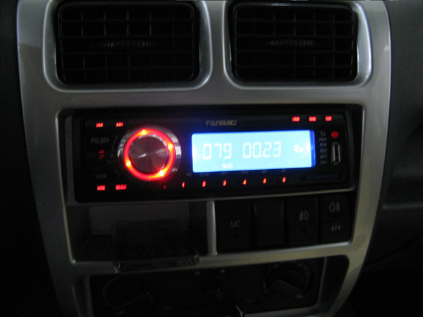

接下来,只能升级主机了,淘宝上看了下,森本3060 挺热门的,180包快递,4*50w的输出功率
后来在网上查了下3060的资料,很多用户反映收音效果很不好,不如原车,PASS。。
后来,看到了凡高的FG-201,三洋收音单元,带AUX接口,带遥控 外观看着也不错,4*50W的输出功率,
好了,就选它了,220包快递。。
在次特别特别感谢本论坛的CRC611兄弟,他动手能力不错,主机的安装几乎都是他帮我完成的,谢谢!!
——————————————————继续华丽的分割线————————————————————
喇叭:http://item.taobao.com/auction/item_detail.jhtml?item_id=fd5a1f6bcc5989e2a51bdca4f7cec709&x_id=0db1
主机:http://item.taobao.com/auction/item_detail.jhtml?item_id=6bb9c16df250040c77de33e07411b809&x_id=0db1
安装方法:
拆下面板后,你会发现原车的主机是通过左右2只小耳朵,用螺丝固定在中控台上的
新的主机买来后,把原先主机的2只小耳朵拆下来,焊接到新主机上的一个可以拆卸的铁套上,
然后将焊接好的铁套用用螺丝固定在中控台上,装回面板,再把新主机接好线后
推入就可以了,不要担心间隙,很密封的。
接线很简单,照说明书来就可以了,黄色的记忆线要接到电瓶上。
接下来上图,呵呵 有什么不懂的兄弟,可以跟帖发问,我跟CRC611会回复的,嘎嘎。。
