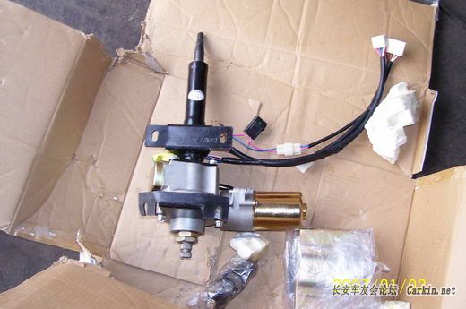

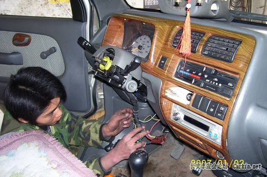

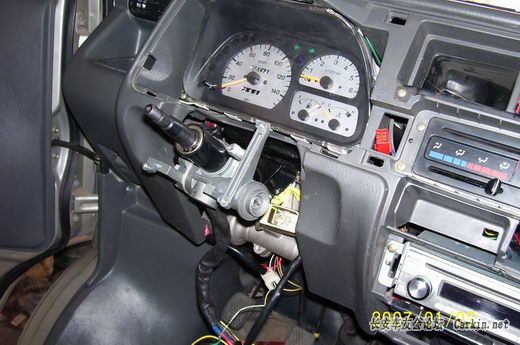

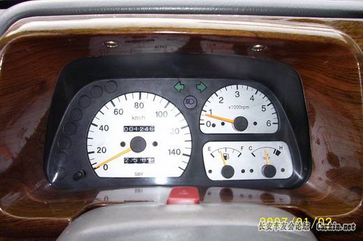

电动助力转向!内饰板!后减套皮管!转速表~~完活上pp了哦
pp上时间应是07.2.12。价1600。建议集体采构!3根接线:火线接点火开关2线。零线搭铁。车速线接不懂兄说:紫/黑色线!助手干连坼带装2小时(指助力),爽~~轻~~
以更改,请都来看看。
[ 本帖最后由 暴徒黑哥 于 2007-3-10 18:21 编辑 ]

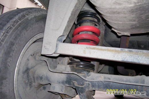

后减震套上皮管效果怎样?说说!
