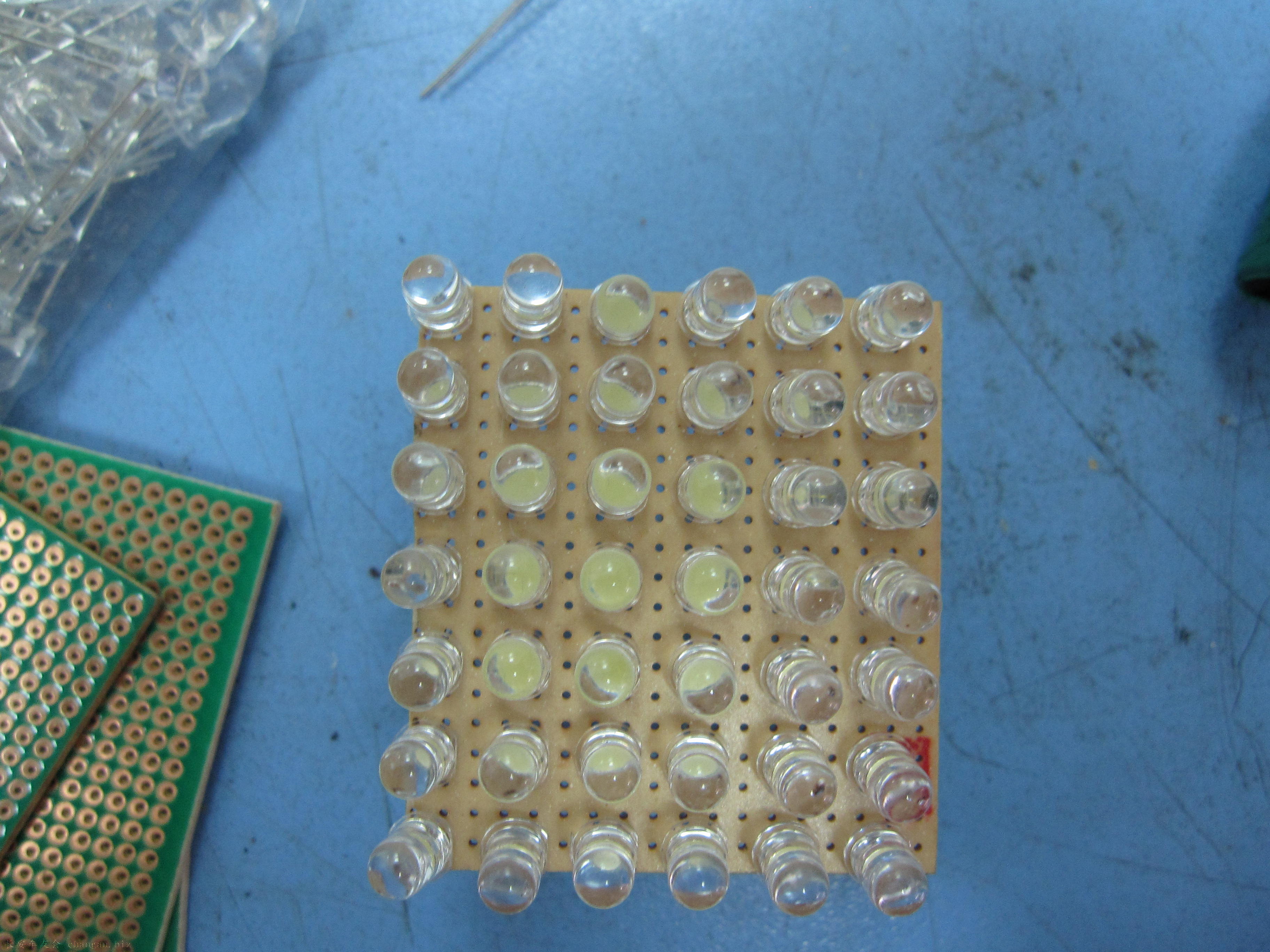

材料很便宜的
在电子市场买的万能电路板和发光2极管,万能板1块大样1张,发光2极管1毛5,1个.

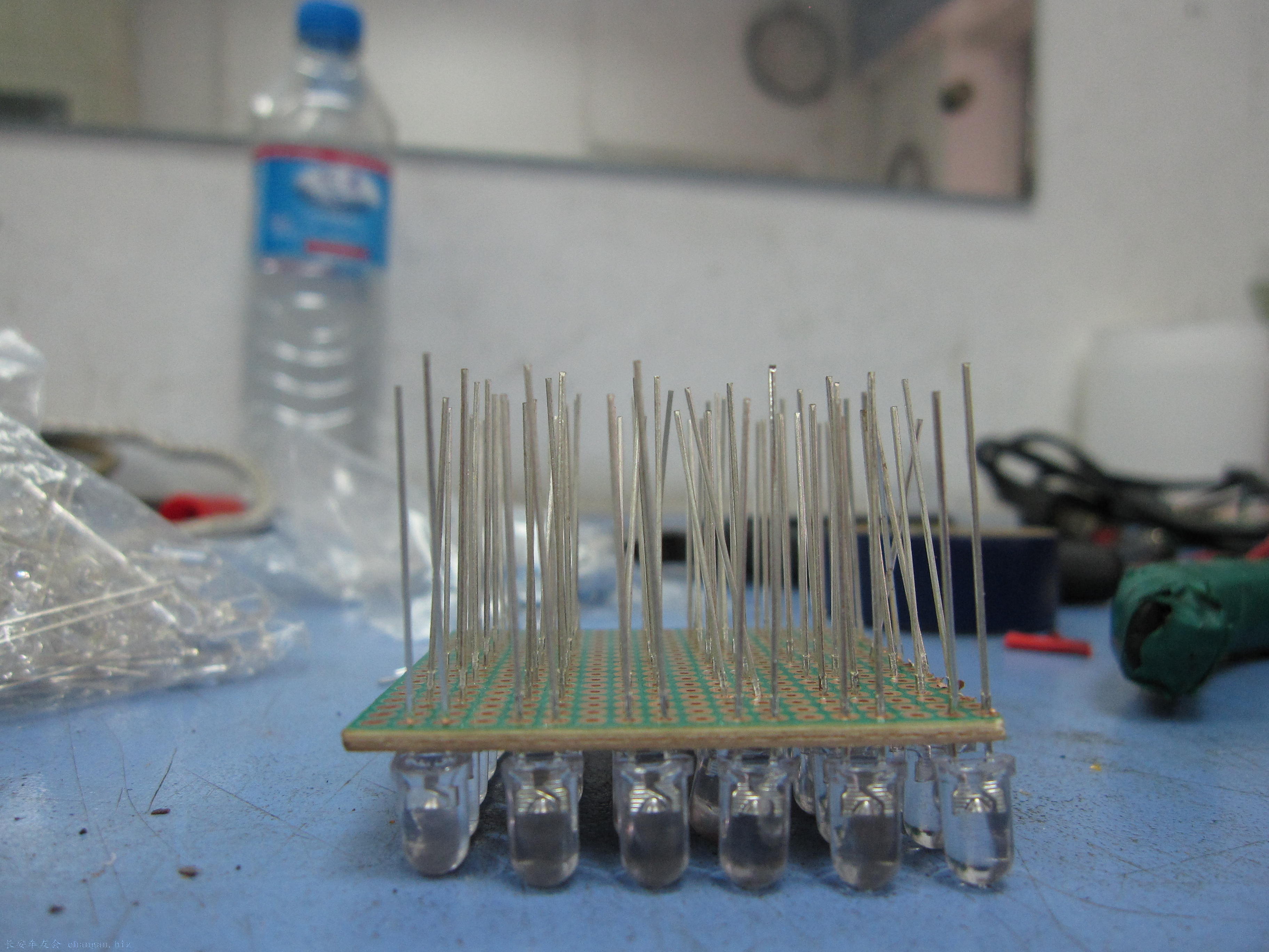

再来几张,按正负极的方向依次穿好

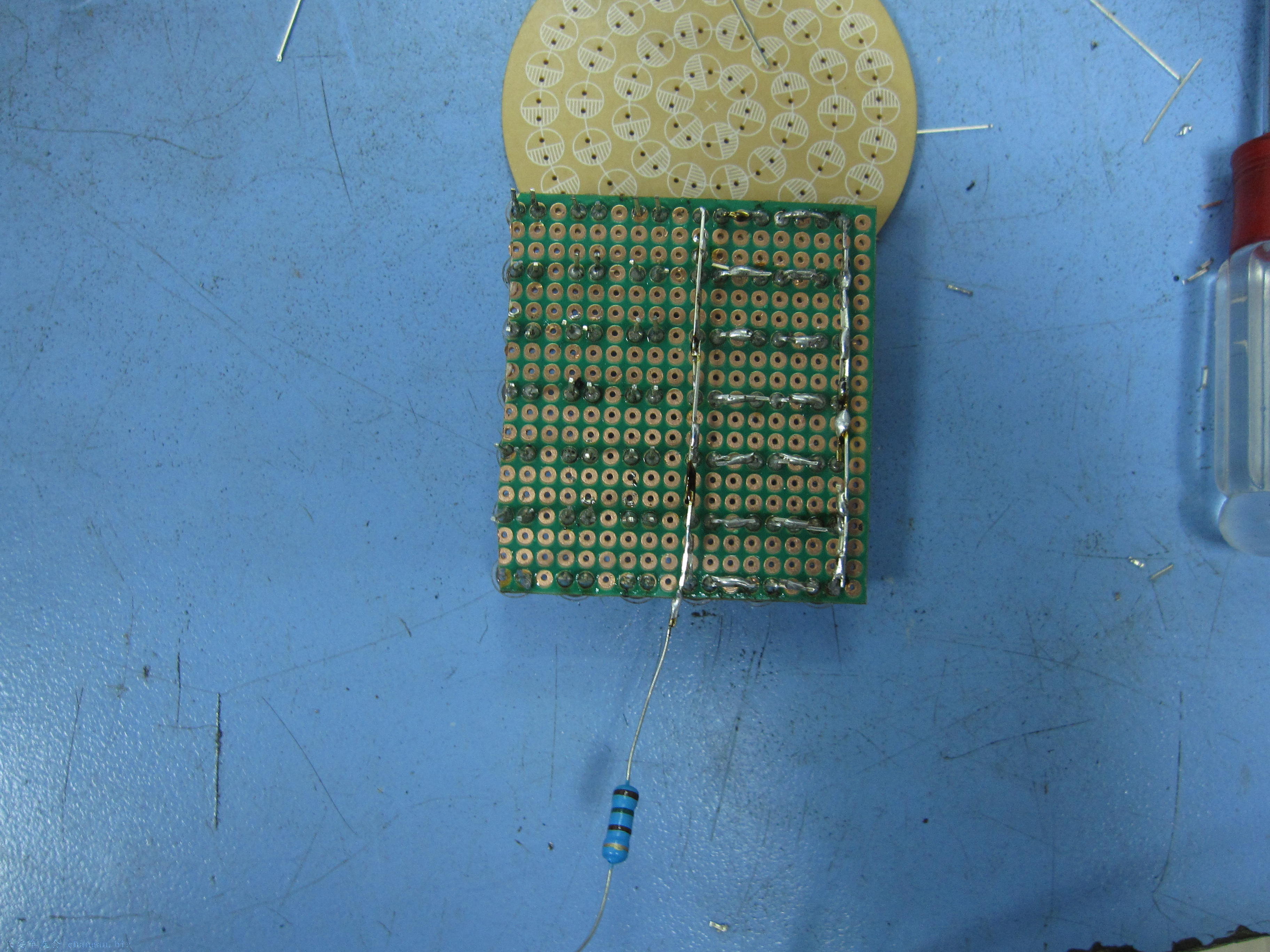

然后焊好,电路图我就不发了,因为我在电脑上不会画,以前有星友传过.

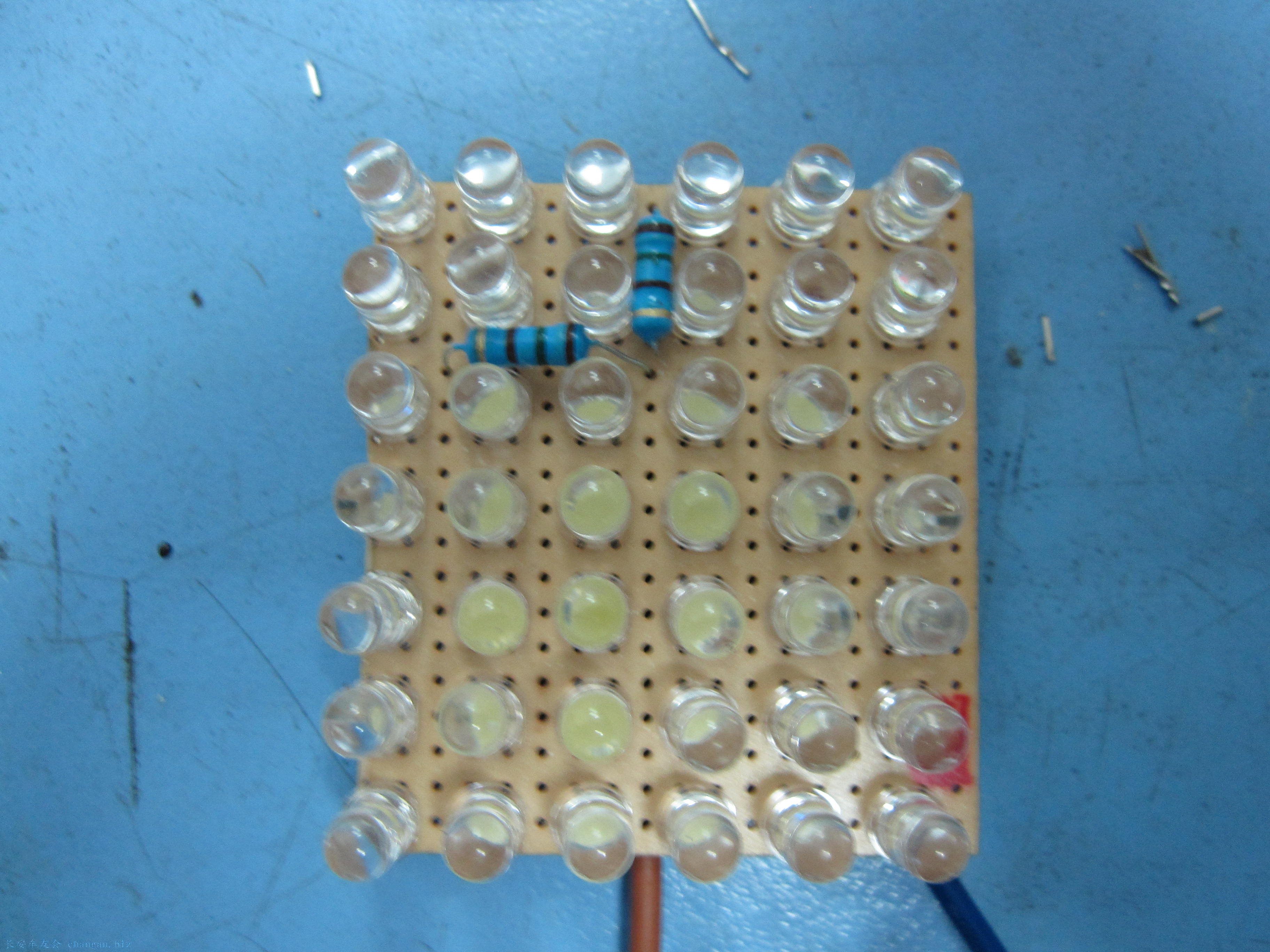

看清楚了吗?只用2个150欧的电阻就行了,每3个为1组,然后把每组并联起来就行了

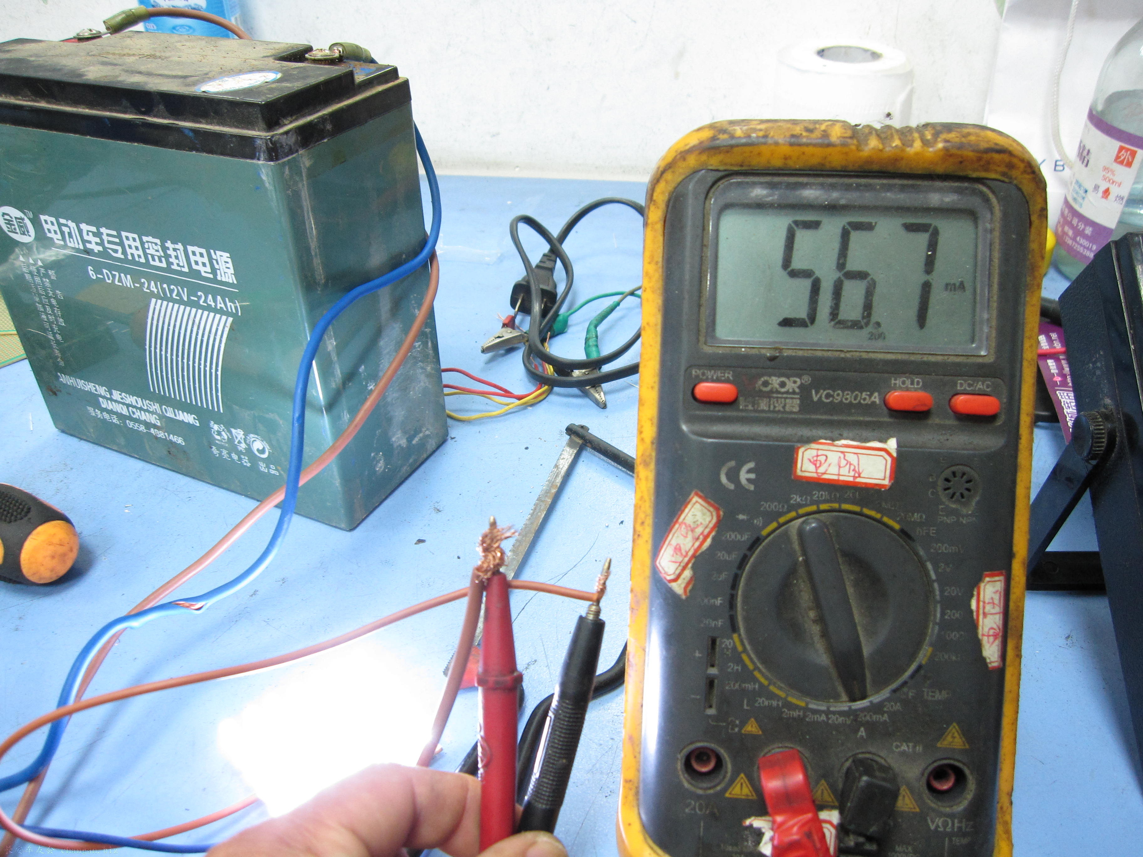

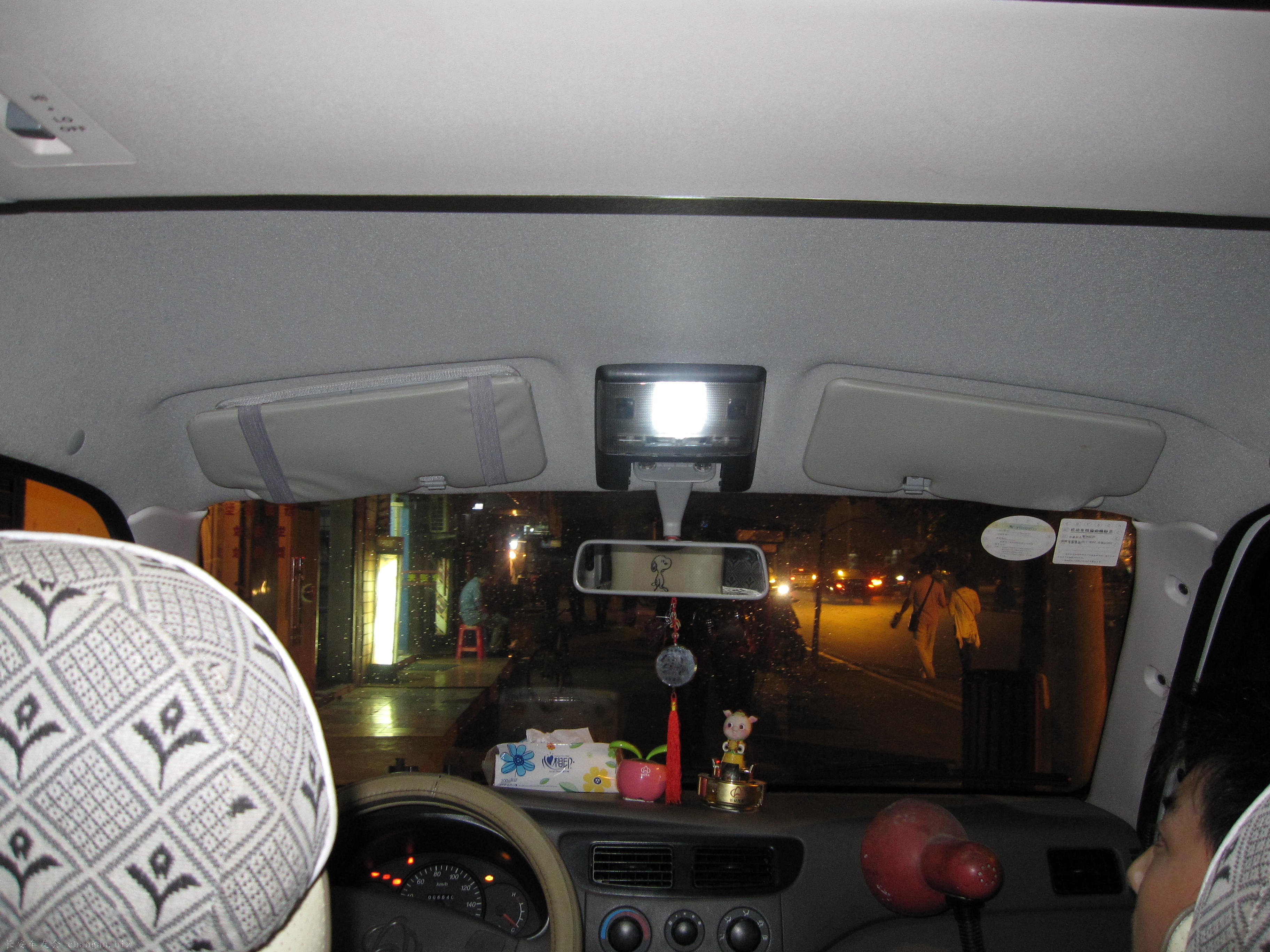

连好了,把电阻装到扳子的正面来,通电,爽,再顺便测下电流,靠,才57毫安,它原来的灯泡350毫安,省电啊兄弟们,不改还等什么呢?
 楼主| 发表于 2009-5-24 21:26:36 | 显示全部楼层

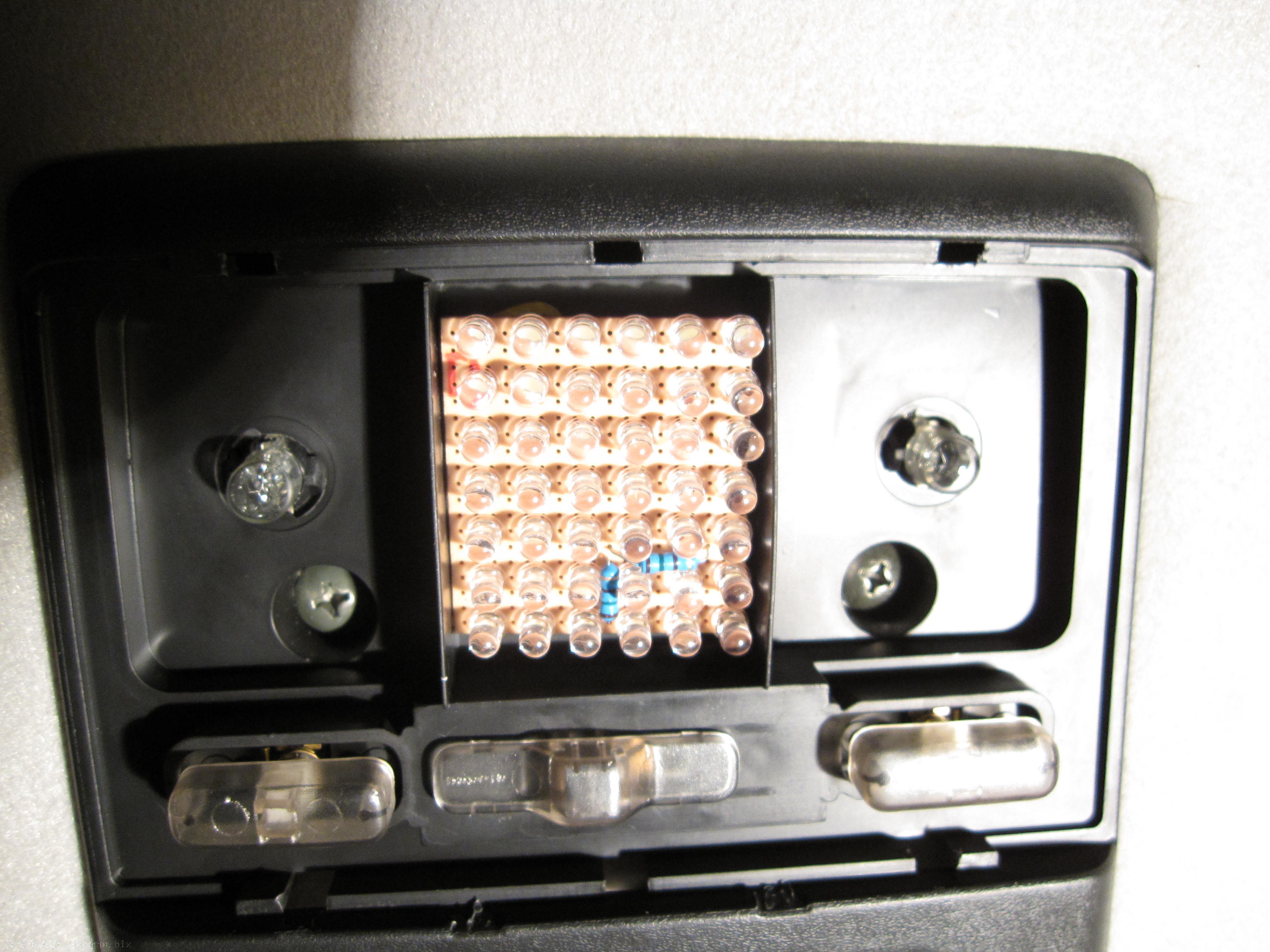

光中间的42个,算下来整个前面的阅读灯就得126个了.我明天准备把后面的也改了.哦,它原来电流我忘了拍了,装好了,安装吧,我都等不及了.拆灯的过程我就不上图了,相信大家都会的
 楼主| 发表于 2009-5-24 21:28:26 | 显示全部楼层
再来张灯光效果图
 楼主| 发表于 2009-5-24 21:32:32 | 显示全部楼层
星友们,效果如何?
把原来的都换了吧,效果好多了.我的自动关窗器快到货了,到时候上PP给大家参考哦.大家看了一定要顶哦,谢谢大家了.
