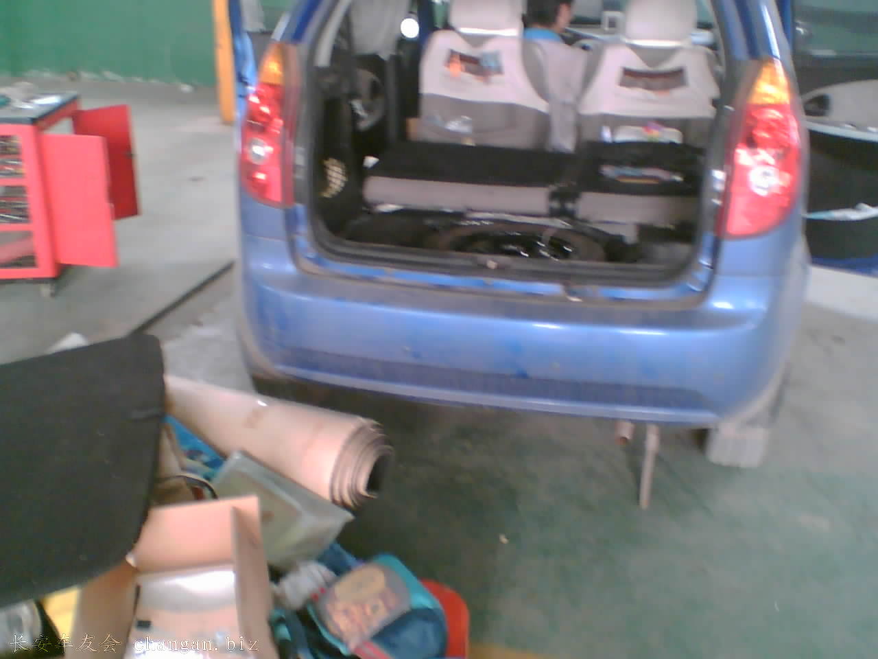

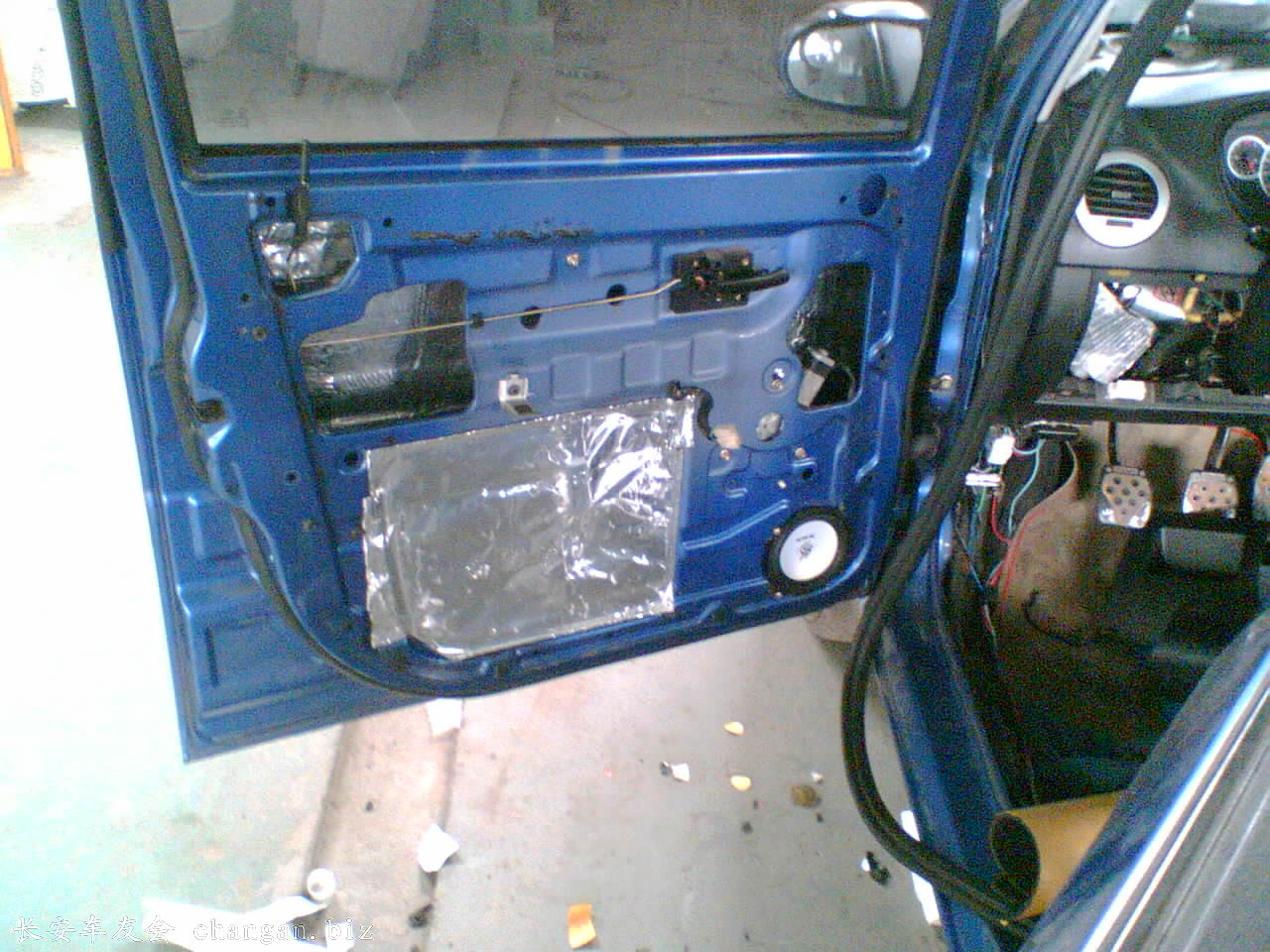

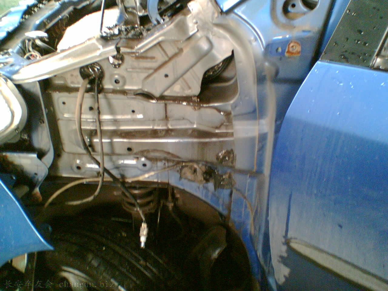

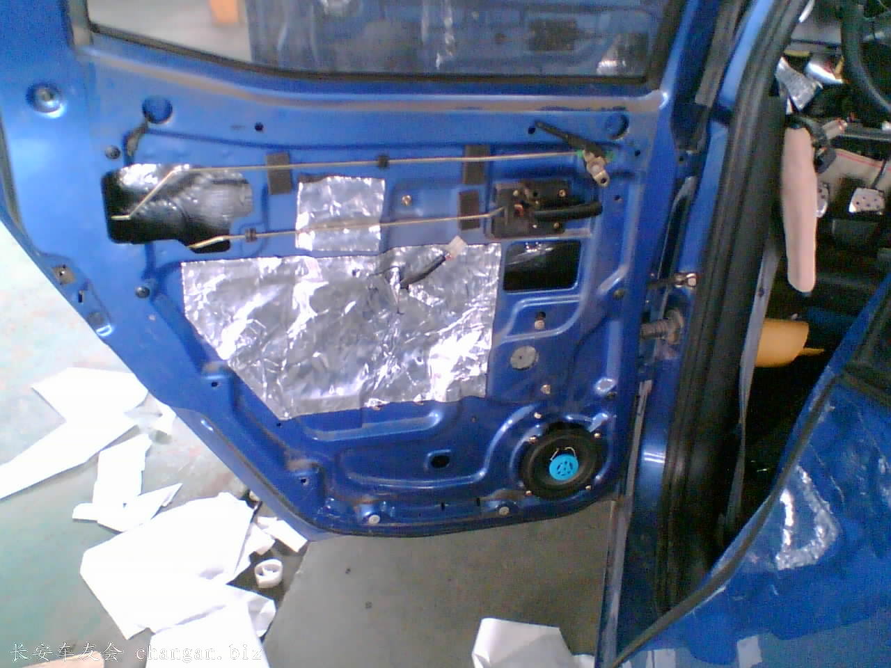

2>>>>车顶和4门隔音(车顶用了隔音板+10MM隔热棉;车门只用了隔音板,但做了里外双层隔音)
 楼主| 发表于 2009-5-18 10:48:03 | 显示全部楼层

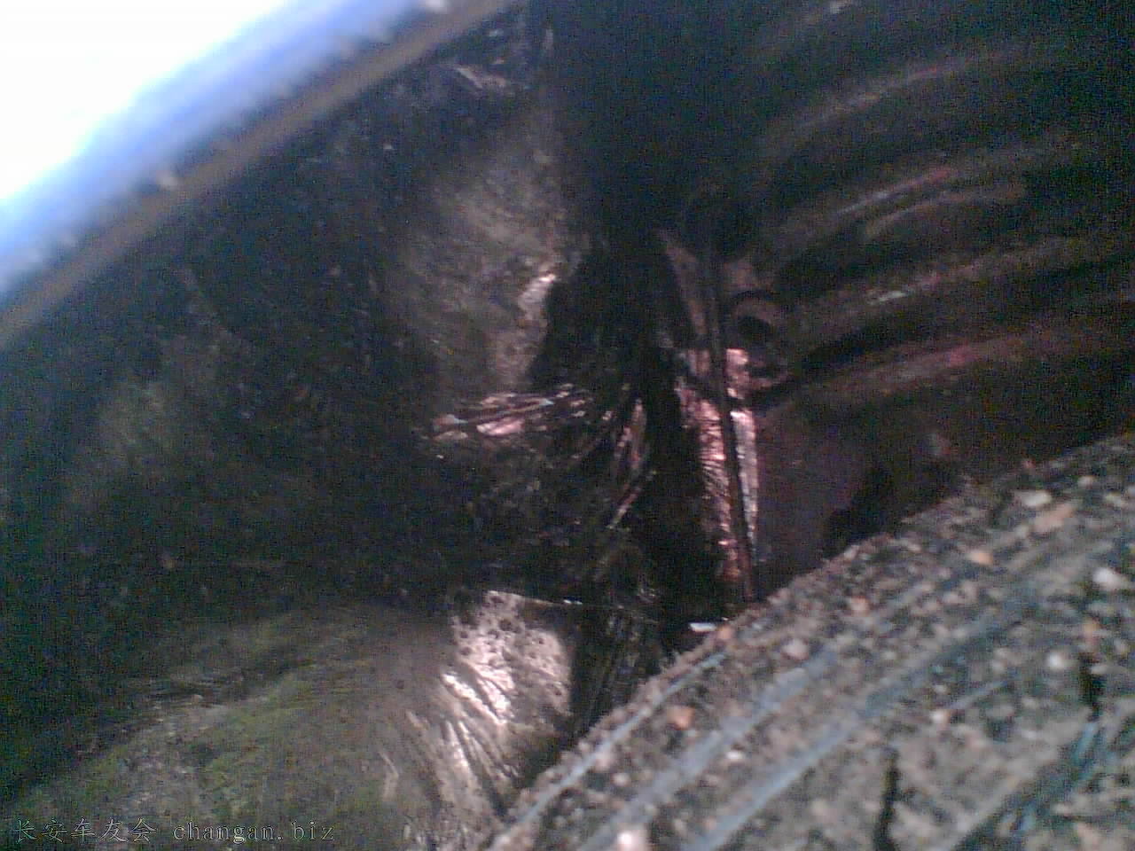

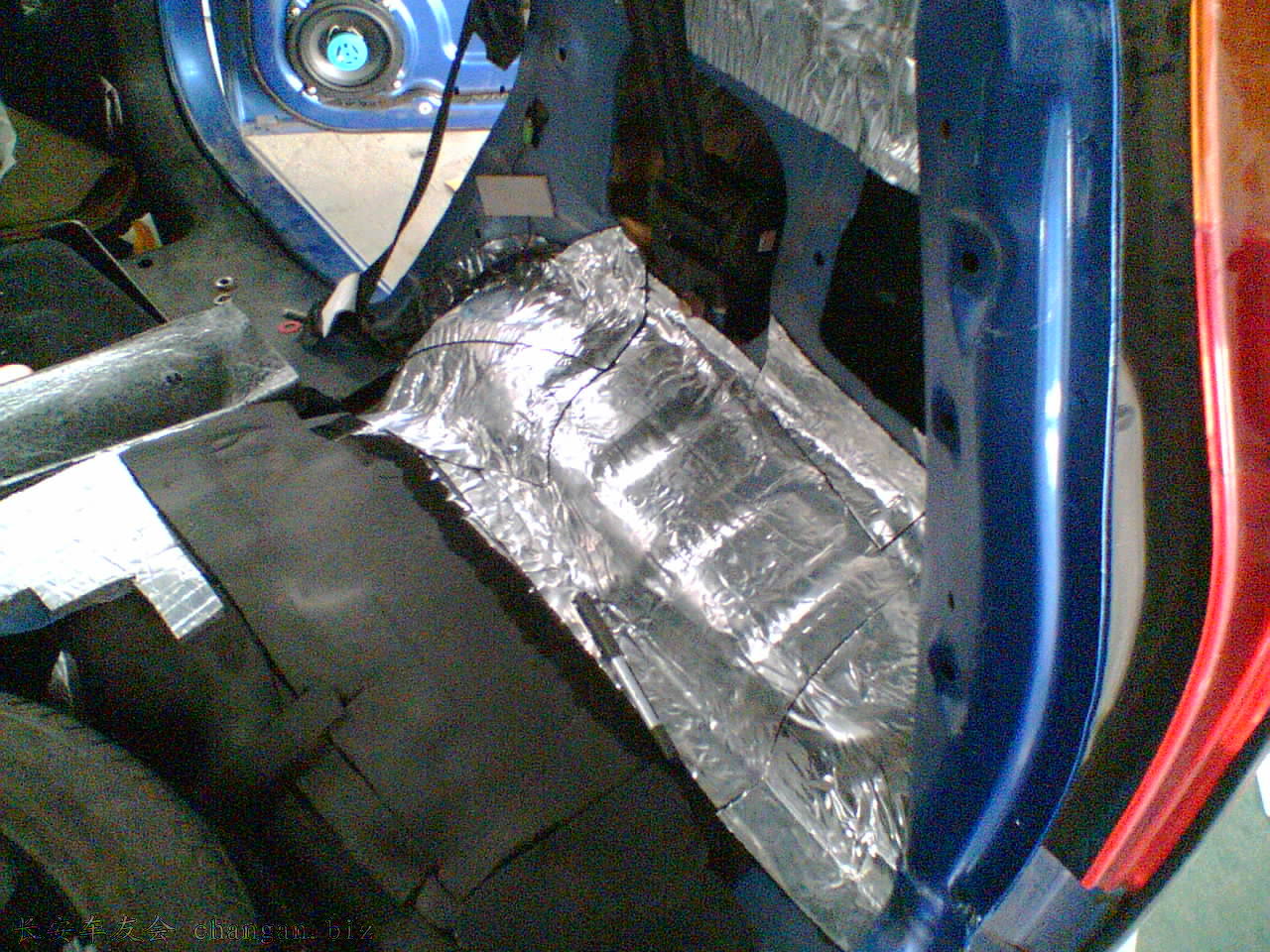

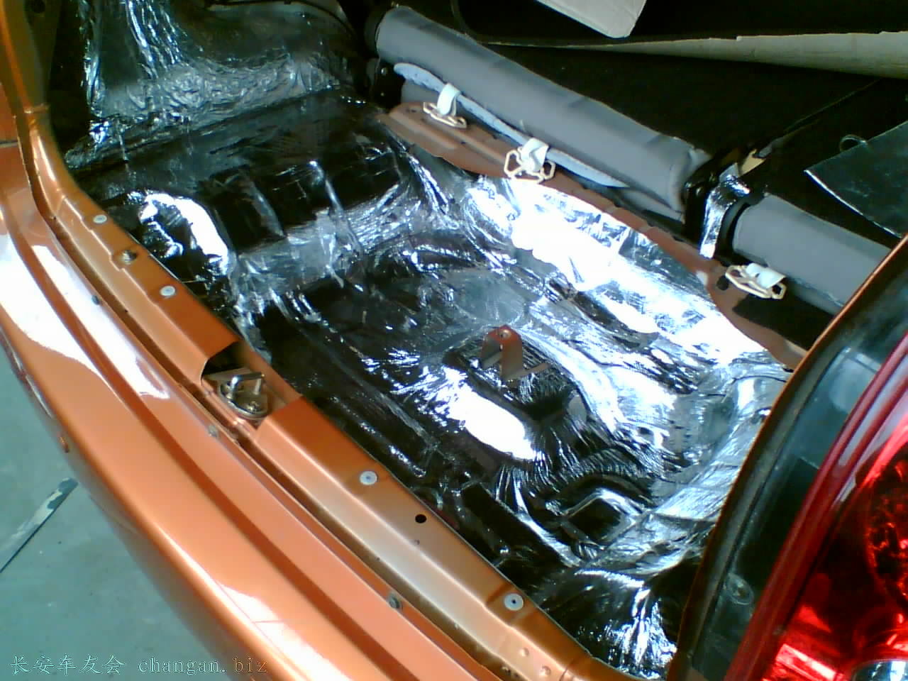

3>>>尾部
 楼主| 发表于 2009-5-18 10:48:28 | 显示全部楼层

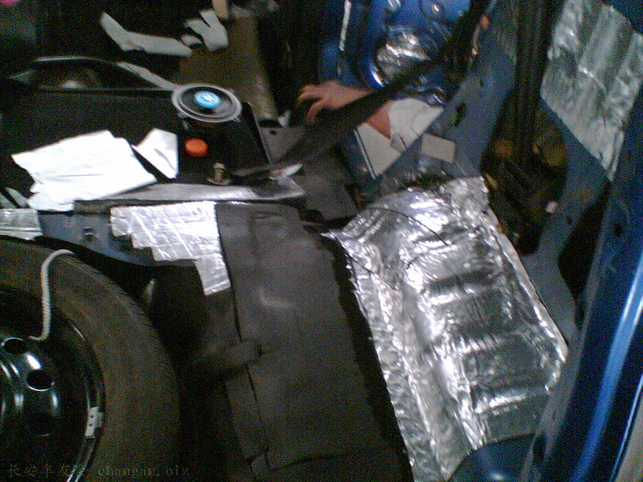

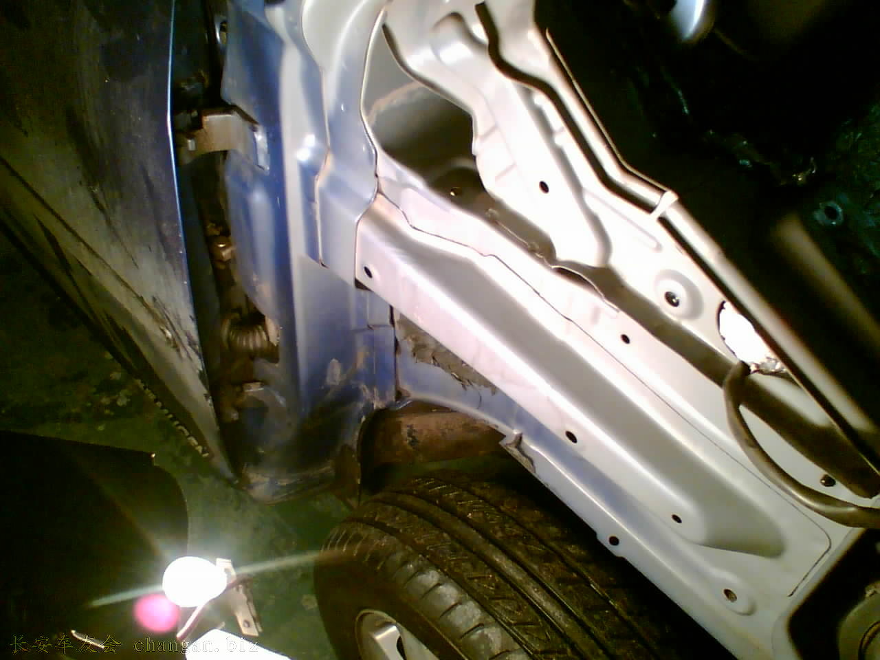

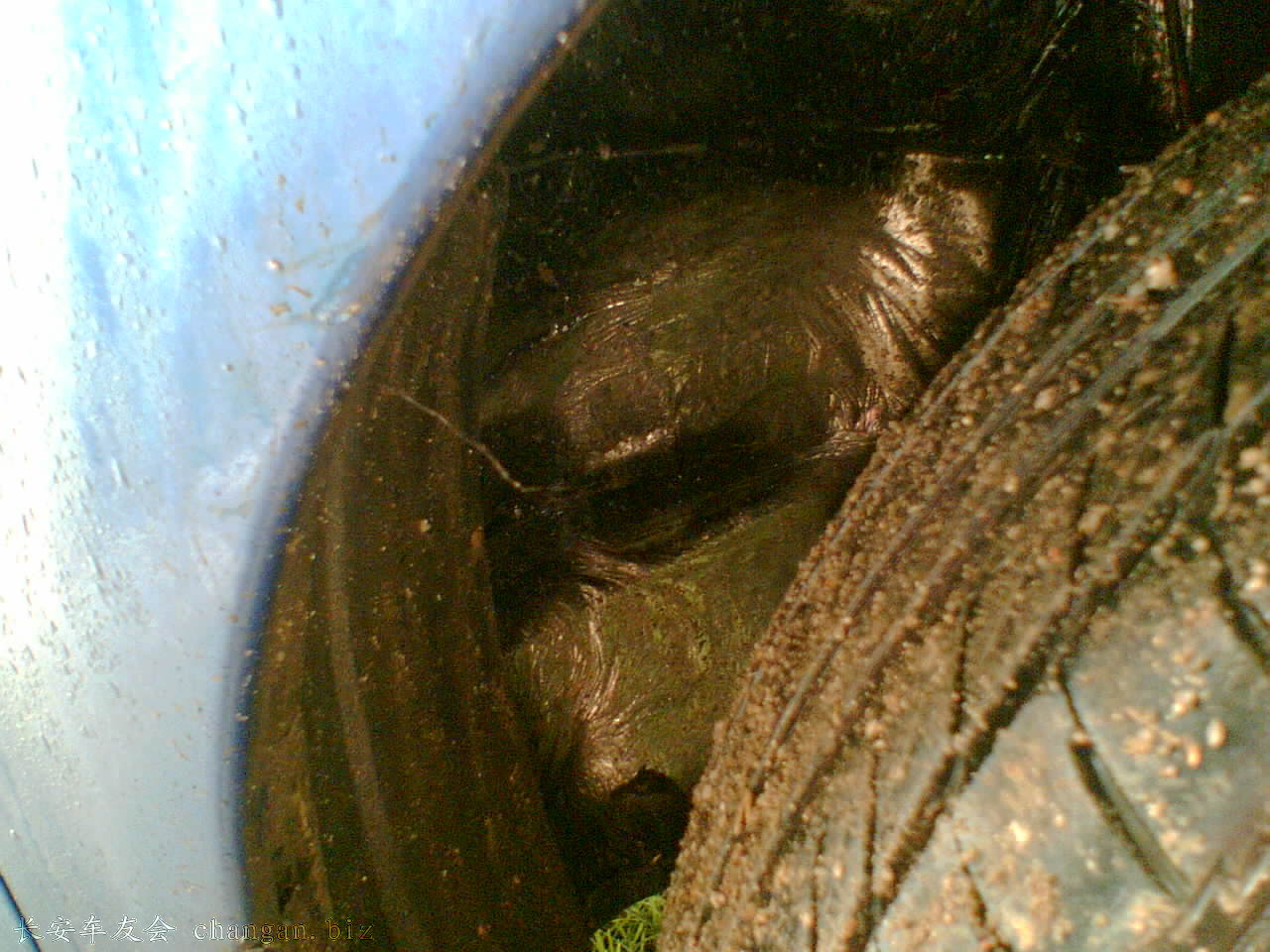

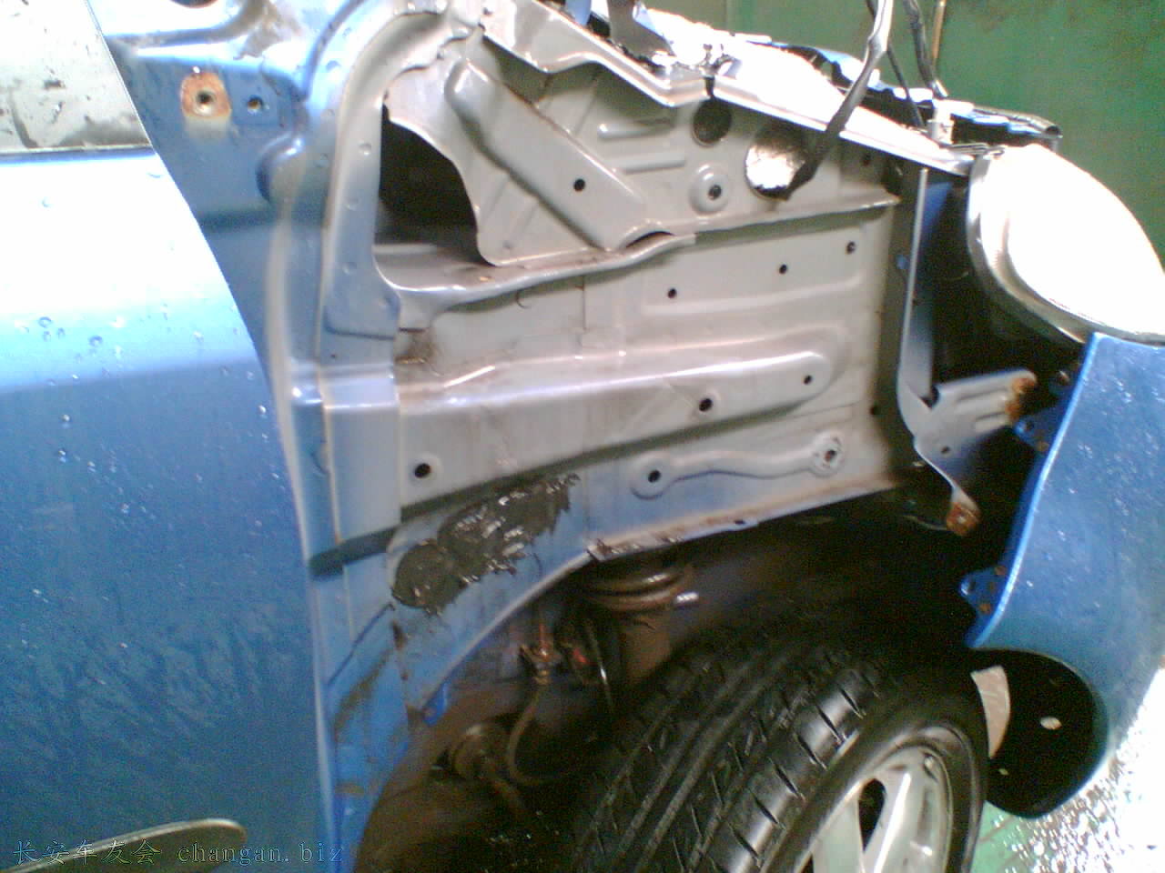

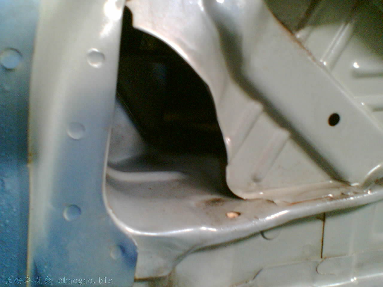

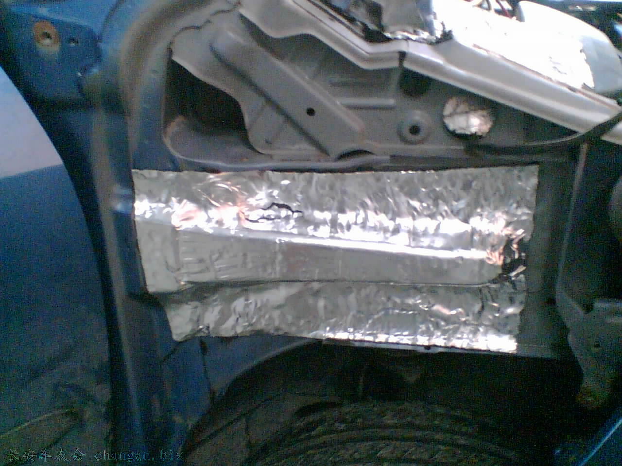

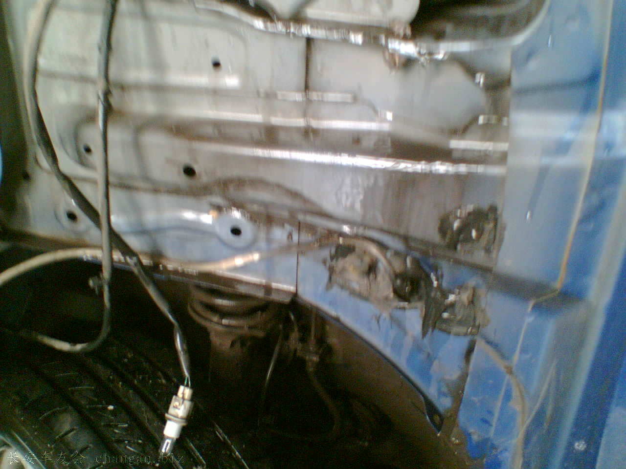

4>>>>我要做这次隔音的重点位置~~~~叶子板
漏水的问题,胎噪这次我要解决掉:lol :lol
 楼主| 发表于 2009-5-18 10:48:49 | 显示全部楼层

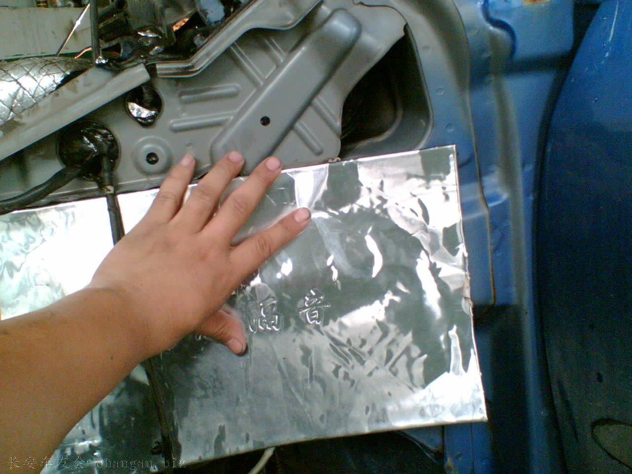

5>>>>>看看叶子板上的小洞洞了吧,还有排水道........
 楼主| 发表于 2009-5-18 10:49:10 | 显示全部楼层

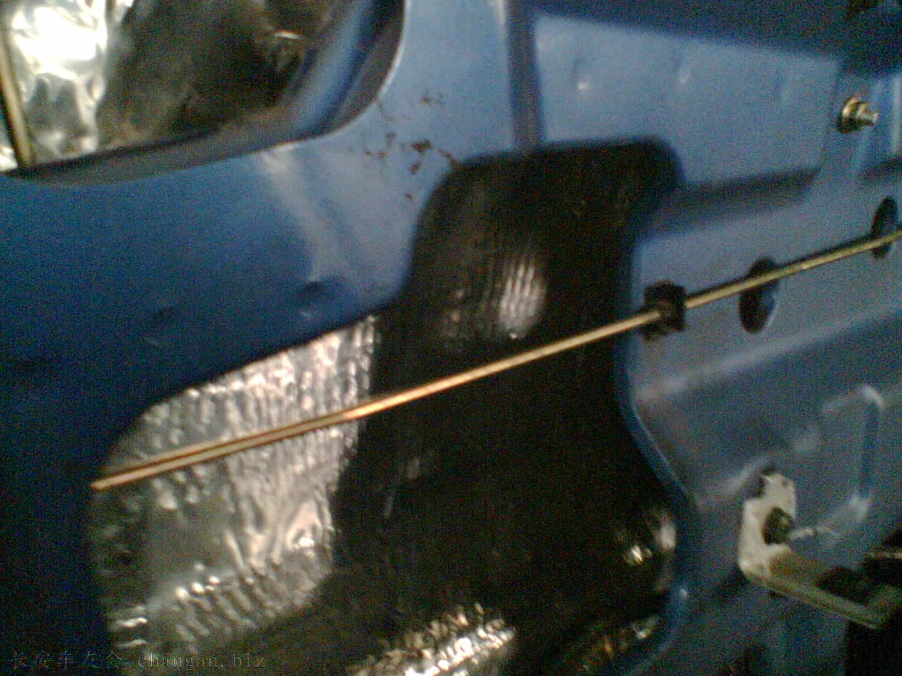

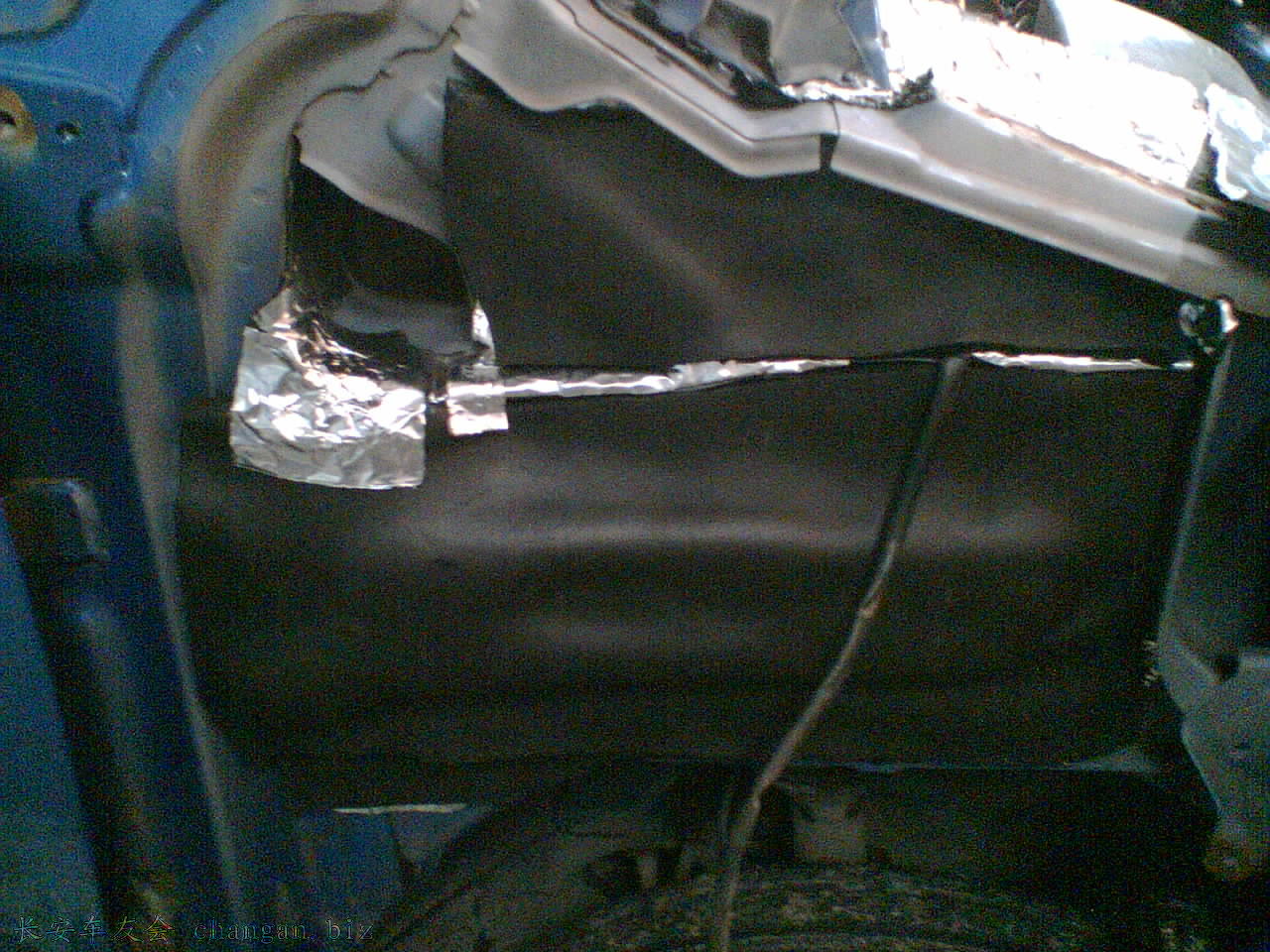

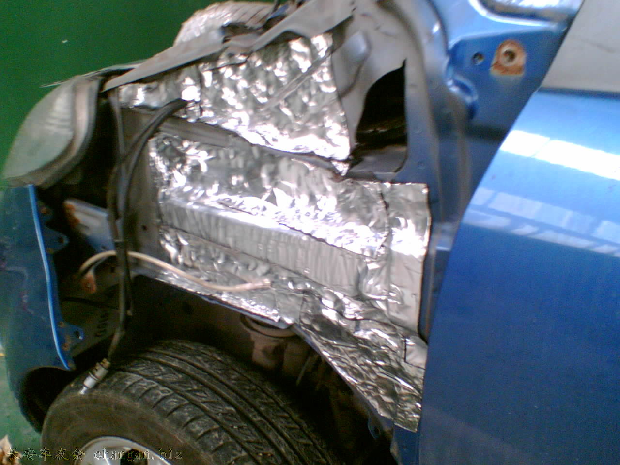

6>>>>>>用整张隔音封起,不行再加一层隔音板最后加10MM隔热棉:lol :lol 我看你还漏水:victory:

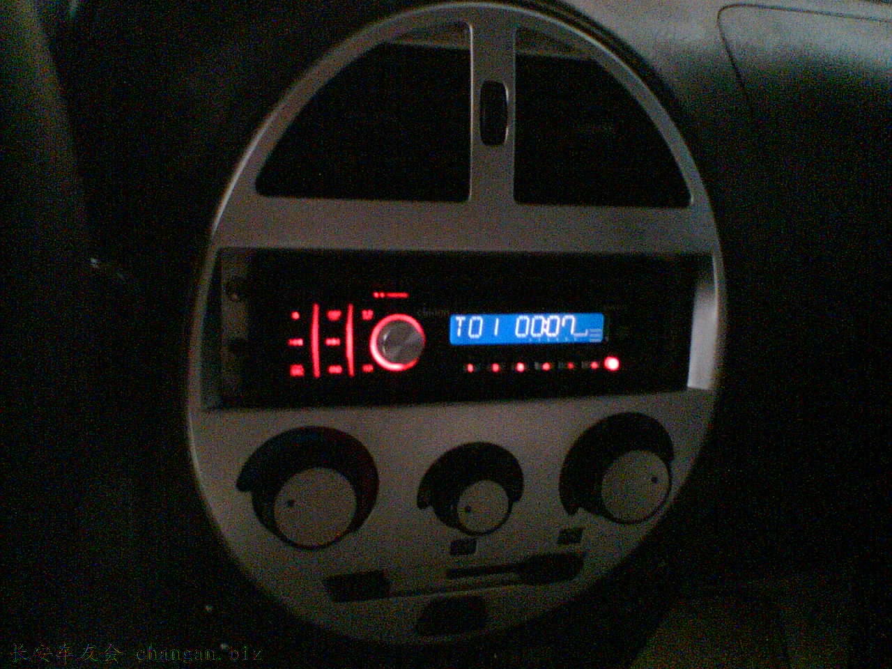

7>>>>装好的CD:victory: 还不错

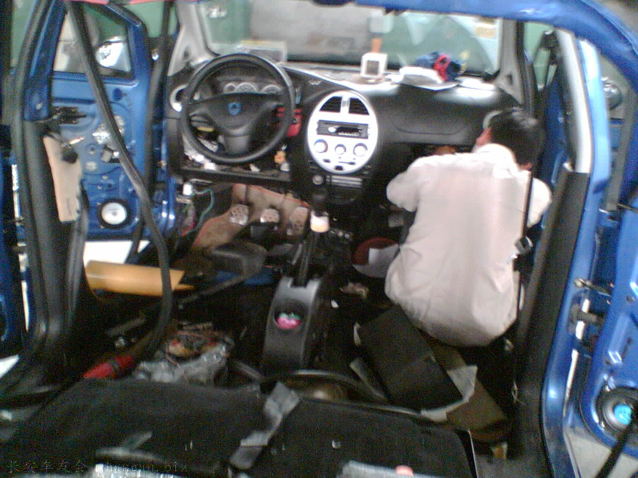

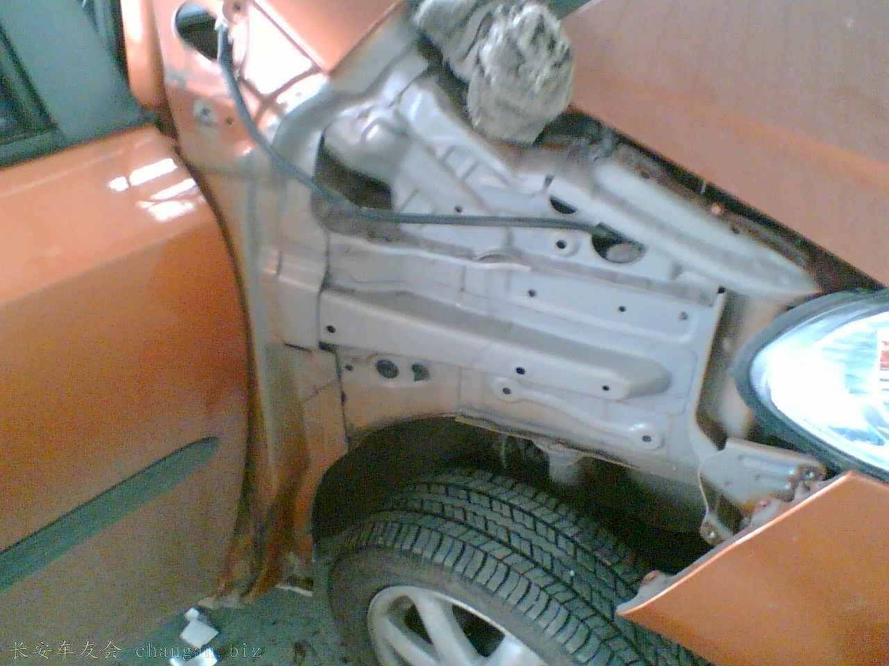

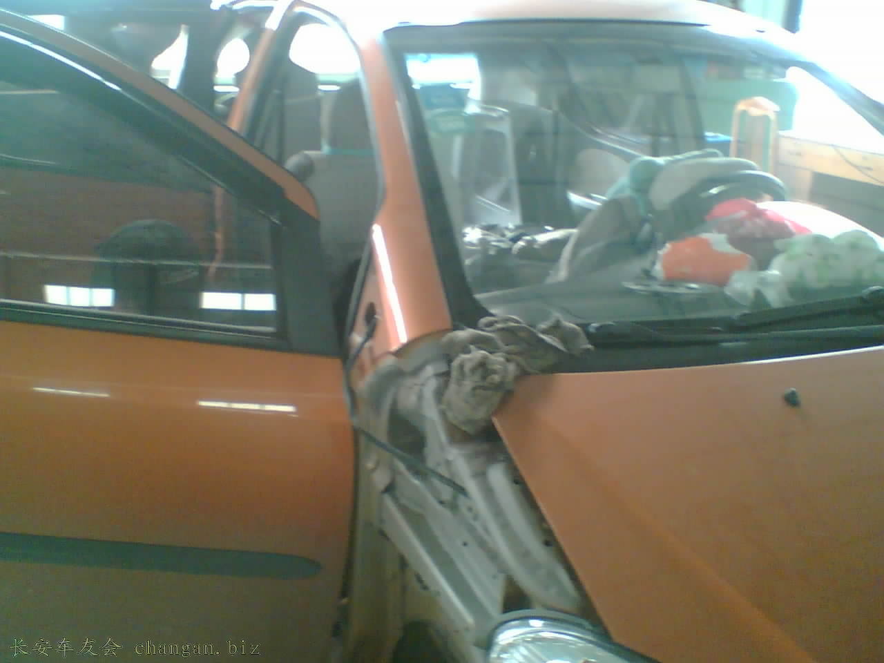

8>>>>朋友的小黄奔隔音花絮:lol ,我做完了还要帮他:L 所以没有时间照PP了~~他做的项目和我一样的!

总结:CD,喇叭和隔音都比较满意;但车重增加,估计油耗会有所上升:victory:
1>隔音材料
:bad: :bad: 不推荐:以前也用25米一平的止震板,但是这东东味道大,而且效果不好;以后要做隔音的车友们就不要在用啦!
:good: :good: 推荐:丁基止振隔音材料,0.08mm厚度的软态铝箔;总厚度在2.0-2.5mm为好!
2>隔热棉
:bad: :bad: 不推荐:5MM以下的棉太薄;没有隔热效果不说,还不好施工~~~一不小心就自粘了.
:good: :good: 推荐:10MM左右的就比较好,价格便宜好施工,作用还是有的!!
当然最好还是用丁基橡胶止振隔热,隔音棉;这个东东是由丁基橡胶加一层隔声棉构成的,总厚度为6mm左右~~~这东东就是贵点.
