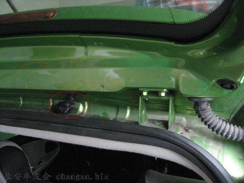

奔奔车后喷水和雨挂线后门和车身连接地方那个蜜蜂胶套坏了,去了万友几次他们都搞不懂这个是什么东西,有说和线是一套的,有说那个胶套根本就换不到的,唉,还是在重庆都这么恼火,请看图,就是红圈中那个胶套坏了,麻烦帮忙看看,我的电话是13608375682,

这个确实没得卖,他是线束上带的。

 楼主| 发表于 2009-5-6 15:10:54 | 显示全部楼层
原帖由 笑傲江湖 于 2009-5-6 12:46 发表
这个确实没得卖,他是线束上带的。
那个东西和车门那个是一样的撒,坏了下雨天会进水,里面有电线插头,还会漏水到车子里面的啊。
发表于 2009-5-6 18:10:49 | 显示全部楼层
用防水胶带一粘就行,何以搞的这么复杂
发表于 2009-5-6 18:25:04 | 显示全部楼层
我的也破了,是和门上的一样的,粘一下就行了!
发表于 2009-5-6 19:32:21 | 显示全部楼层
我的也是,把它涂满硅胶就行了.
发表于 2009-5-6 20:52:35 | 显示全部楼层
后喷水和雨刮线都有个接头,逮下两个接头就换了,我自己带的胶套在骏德换的一分钟搞定,胶套4S店可能没有。看江湖有没有办法。
