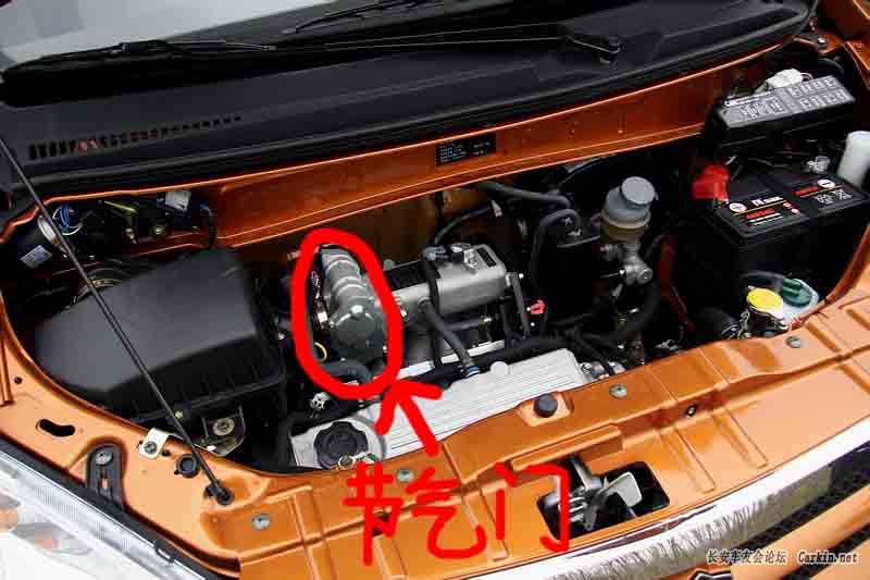

其实大家一直以来,都在讨论奔奔的电子油门和离合器.为什么那么容易熄火.大多数人都说是离合低.不好控制.或是说电子油门反映慢.其实根本原因不在这里.如果你的奔奔有以下毛病:转速不稳、早晨热车转速高、容易熄火、行驶过程中溜档熄火,都可以判定是节气门有毛病!(本人不是专业修车人员,但以上毛病可以通过更换节气门解决!)上周去4s检查转速不稳的毛病,工作人员直接就说是换节气门,因为当时没现货,所以等了几天,换上了新的节气门以后,奔奔就象完全变了个车,现在已经开了三天了,没熄过一次火!而且连发动机声音也小了!因为换节气门的那天,还有一辆奔奔也是换节气门的。我估计大部分奔奔都有这个毛病(只代表个人意见)有奔奔的不妨去4s检查检查。更换节气门是免费的。

不一定呀.你换了节气门不见得会好.很多人都是这样的.不能一概而论.
发表于 2007-2-11 22:32:06 | 显示全部楼层
我的奔奔在空档滑行时灭了三次火,不知是不是节气门的问题,明天再看看是不是这种情况,如果还有这种情况就去4S店维修
