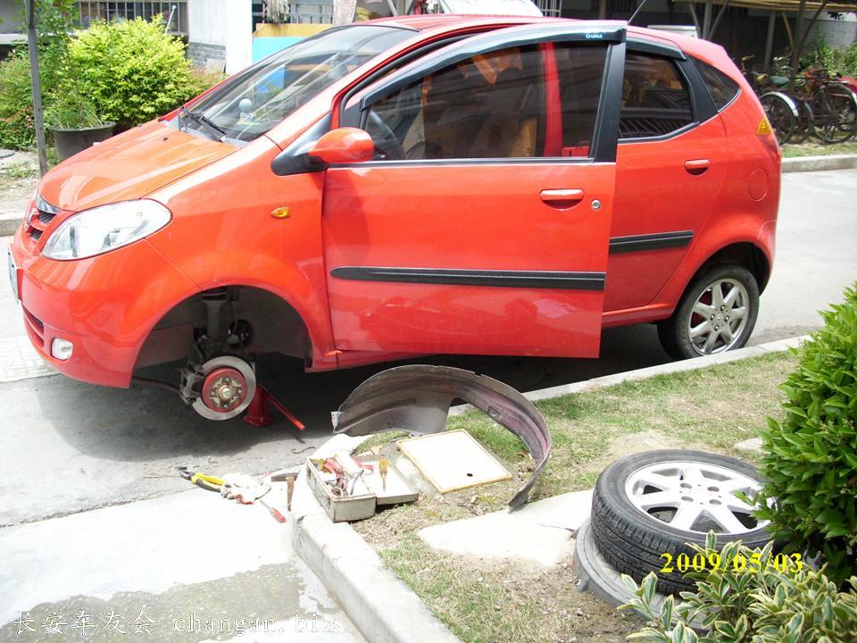

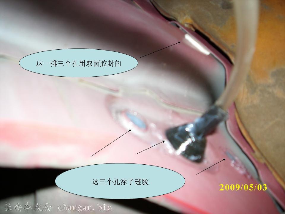

今天我把轮子拆了再把挡泥板拆了,这样看清楚一点.
 楼主| 发表于 2009-5-3 13:44:27 | 显示全部楼层
这样可以吗,做的对不对.

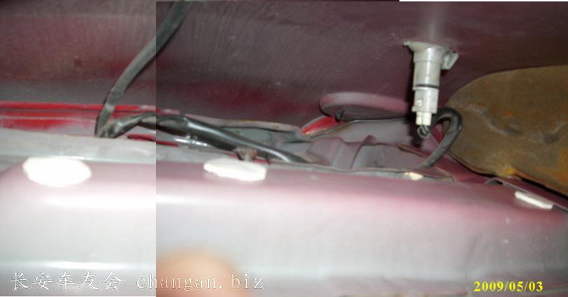

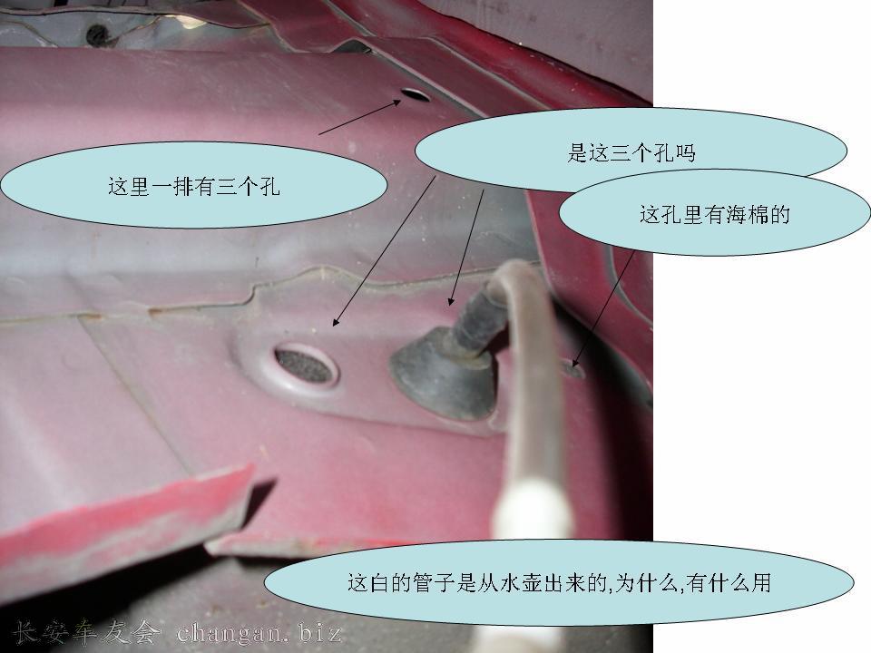

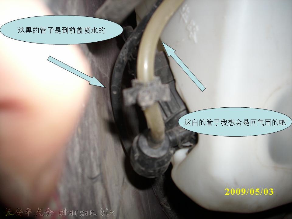

这根白的管子是水壶出来的,里面也有水的,水壶水加多了会不会从这里出来啊,为什么放在上面的孔里面,这个孔里没看到海棉,其它二个孔里就是海棉.
那根黑管子是喷水用的。
发表于 2009-6-3 10:42:18 | 显示全部楼层
白色的管子是后 喷水头!!!!!!!!!!!!!!!!!!!1
