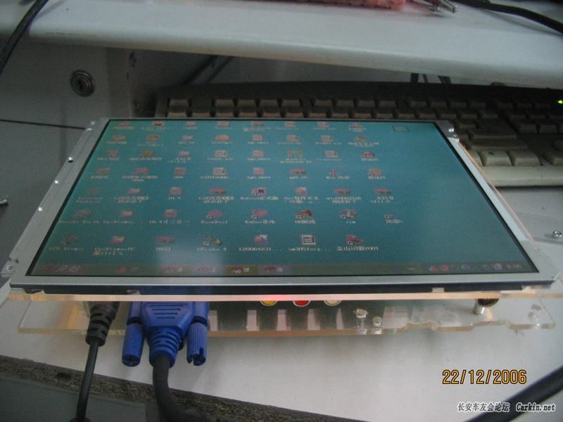

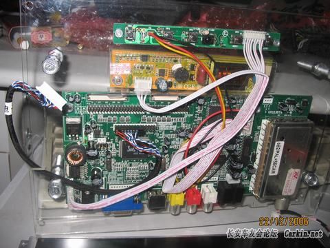

加了块三合一的驱动板,VGA S AV TV
 楼主| 发表于 2007-2-8 21:49:24 | 显示全部楼层
这是显示屏座子
 楼主| 发表于 2007-2-8 21:52:46 | 显示全部楼层

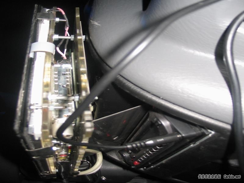

把液晶屏插在CD机的缝隙里,感觉很结实,是1mm的不锈钢做的.

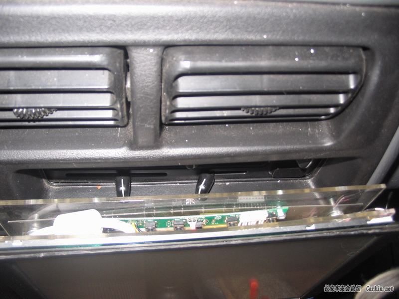

这是俯视图,用手能伸进去调节空调.

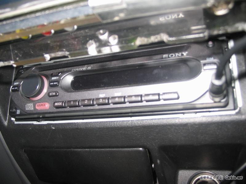

这是仰视图,SONY CD机有前置音频接口.当初就是看中有这个接口才买了SONY机.

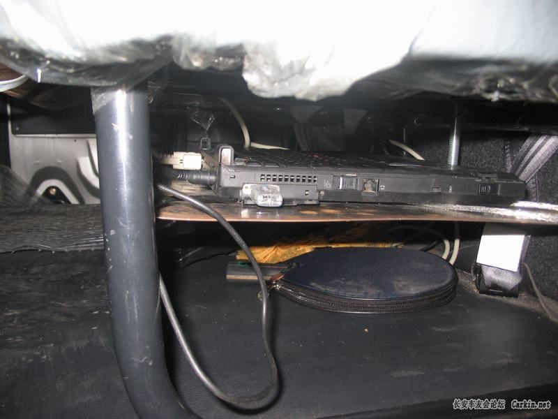

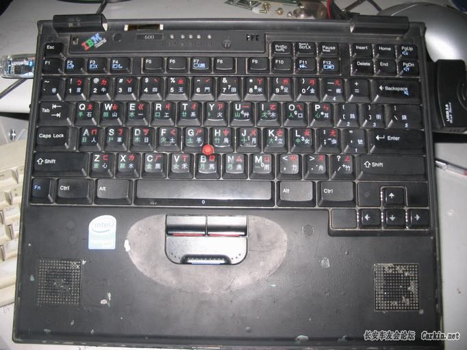

这个是电脑主机,用了IBM 600的笔记本,把屏拆了,CPU2 266  内存:224M 硬盘:40G 5400转全新的,坏了3个月内可换新,再震都不怕,呵呵.接了个蓝牙适配器,因此机器只有一个USB口,又外接了个PCMCIA转USB口的卡(触膜屏的控制线是USB口的)电池可以用1个半小时,还外加了16V输入的电源,从点烟器上用了个转换 器到16V.觉的比ITPS电源可好多了,加油时不需要关电脑. [ 本帖最后由 风火轮 于 2007-2-8 22:46 编辑 ]

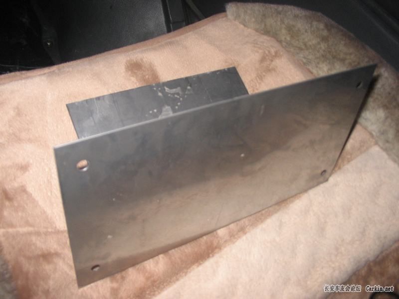

电脑主机放在后排坐位下面,请朋友焊接了付架子,铁皮上转了很多孔,方便散热.

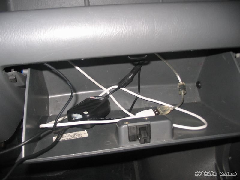

这儿放了电源转换器,12VDC转16VDC,电压都是从点烟器上引出来的.

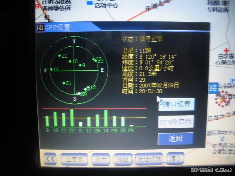

用了LD-3W的GPS模块,城际通的05年11月PC破解版,效果还不错.
