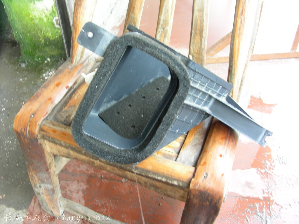

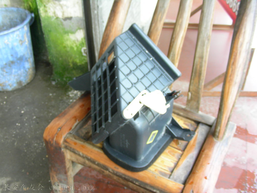

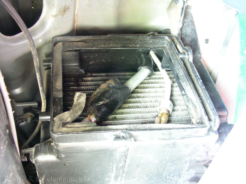

雷蒙的空调的清洗也要拆手套箱,基本和星星拆的方法一样。我拆下来后,却怎么也拆不开那个封闭冷凝器的盒子,后来发现边上的盒子有个活门。用手动仪表面板上的室外和室内循环开关跟着动,原来是这个作用。仔细观察发现那个外循环的盒子可以拆下来,只有两个螺丝,说干就干,不出意外,很容易拆下,拆下后冷凝器就完全暴露出来了。上面厚厚的灰和一些泥一样的东西。先上水。。。。

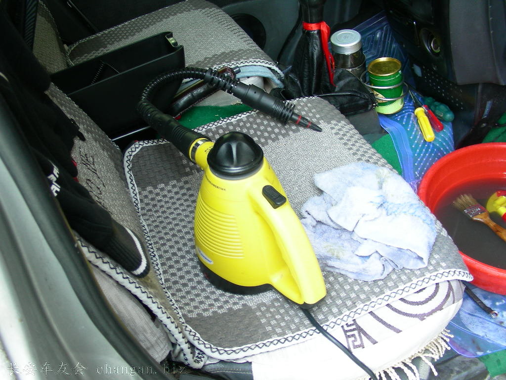

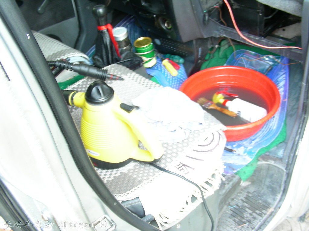

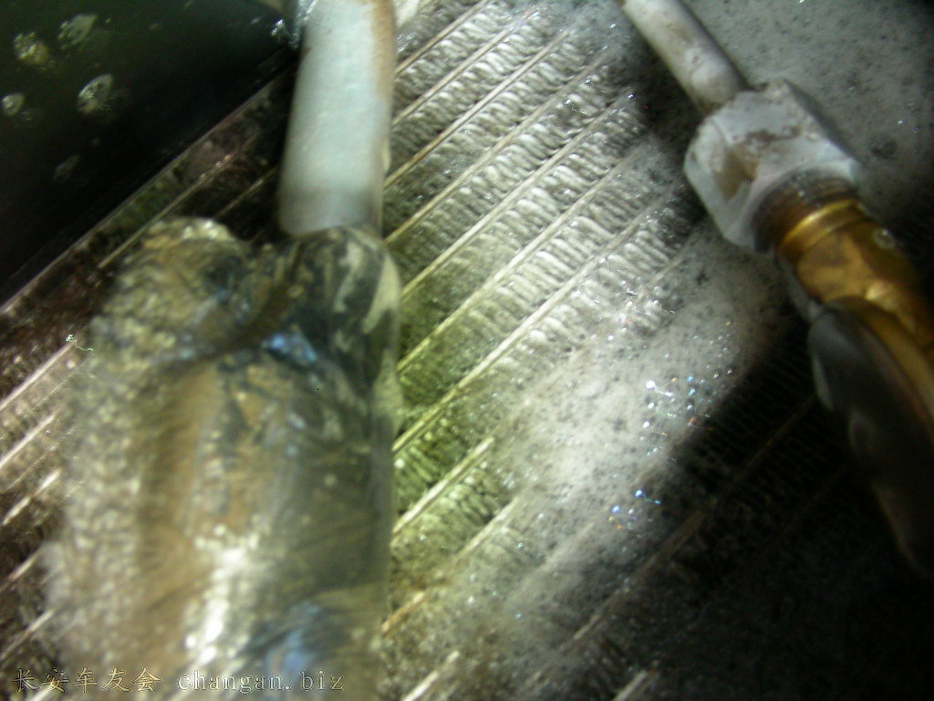

然后清洗液。。。。。然后5分钟后冲水。。。。。然后高温蒸汽枪喷。。。。。。然后再冲水。。。。。。。再喷。。。。。再。。。。反复。。。。

发表于 2009-6-2 22:44:30 | 显示全部楼层
这叫蒸发器
外边的冷凝器
