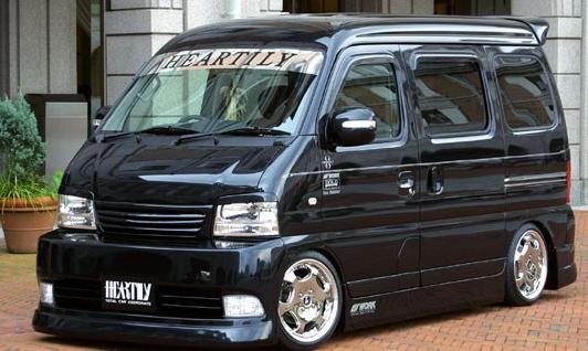

谁知道那里能把长安之星改成个样子

我知道有个赛扬打包围厂,你和他们联系,拿着照片给你做这样的大包围,其他的你就自己慢慢整了
发表于 2009-4-25 15:55:09 | 显示全部楼层
呵呵   右舵车   肯定是国外了
发表于 2009-4-25 16:12:09 | 显示全部楼层
有个办法不过比较费劲     我家对面有个客车厂   我看到他们是怎么做巴士的前脸的      他们用一些木料  钉出一个尺寸精准的车脸骨架   然后铺上玻纤  调好环氧树脂加滑石粉  糊上去   再贴玻璃纤维    再糊树脂   反复    直到达到厚度    干后用磨光机修边  修平  [俗称玻璃钢]    最后批上原子灰  干后用目数较细的水沙纸打磨  直到平整度满意   最后上色   完成   :lol 想做吗!
