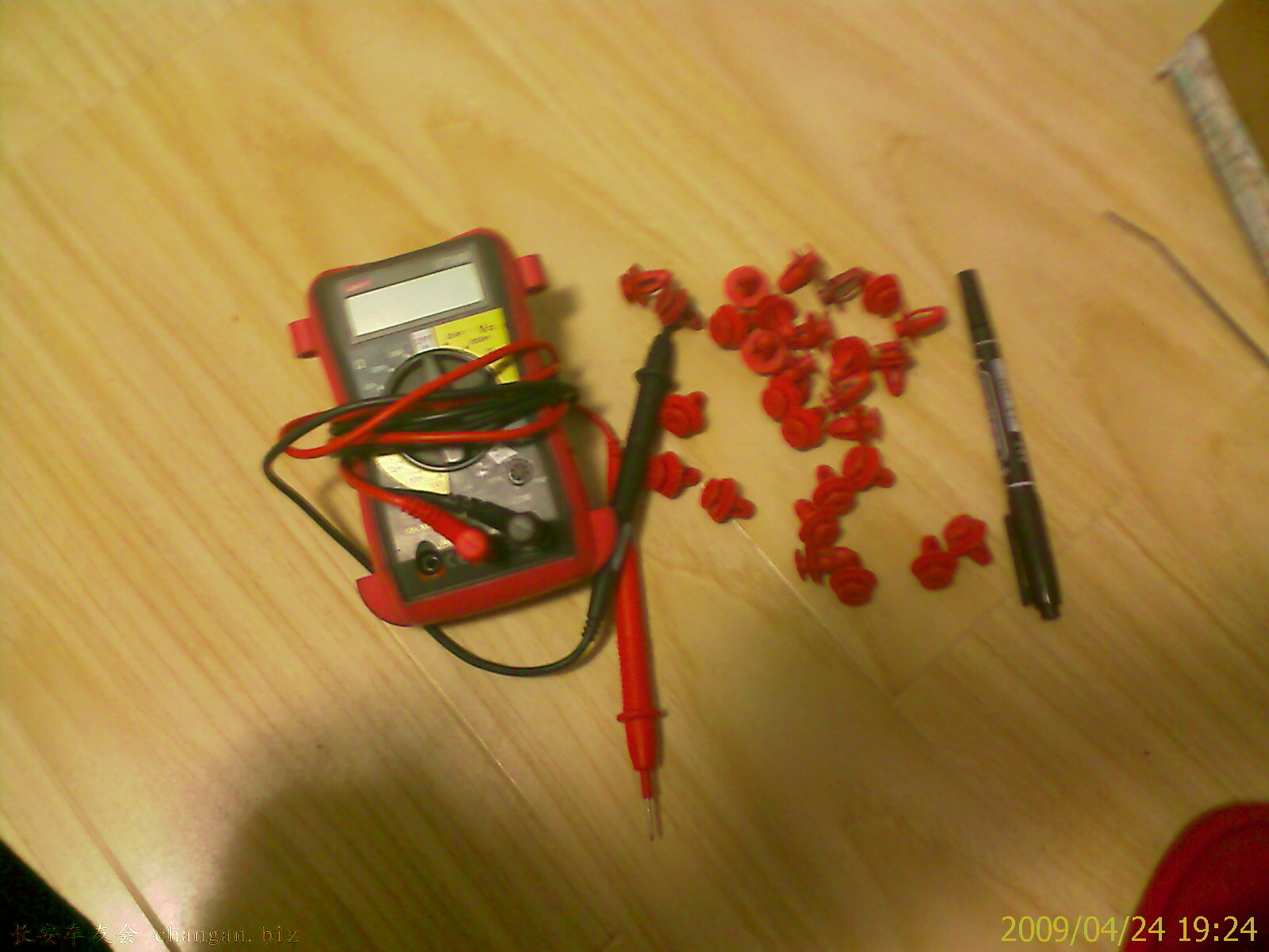

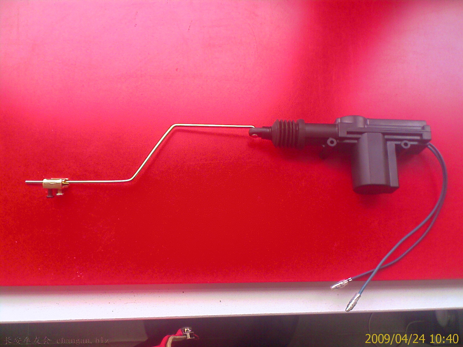

准备的东西:两线枪锁一把、塑料卡扣若干、万用表一只量线及电压的、扎带若干、0.75两芯电缆线4米。
枪锁,连杆折过了
枪锁,连杆折过了

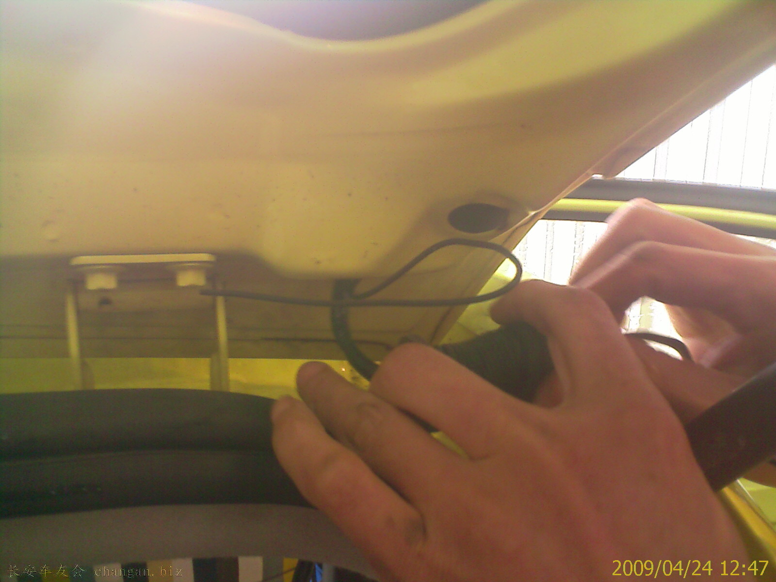

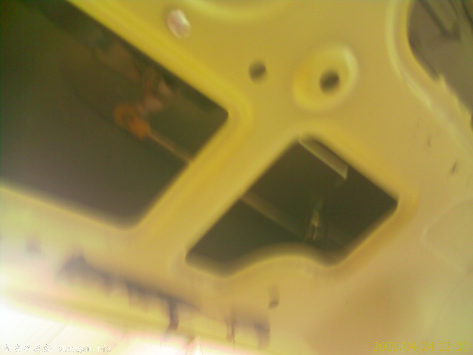

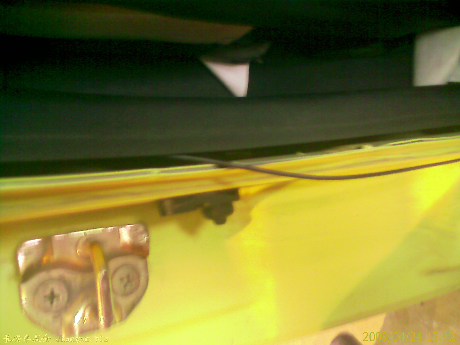

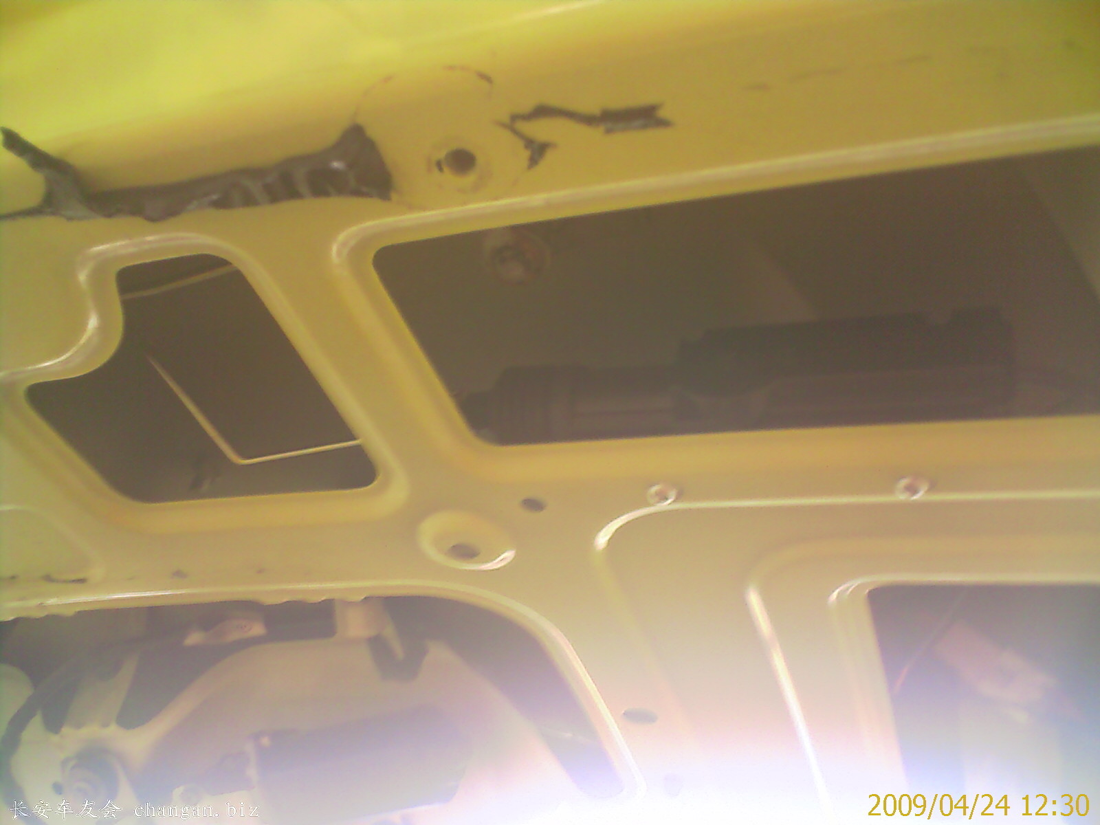

第一步将右后门和后门拆开,右后门是三个螺丝拆掉后由下方开始用力拉,里面全是卡扣.后门四颗螺丝拆开后照样拉开!

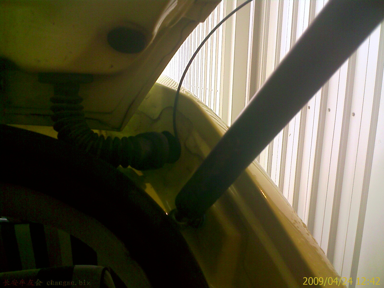

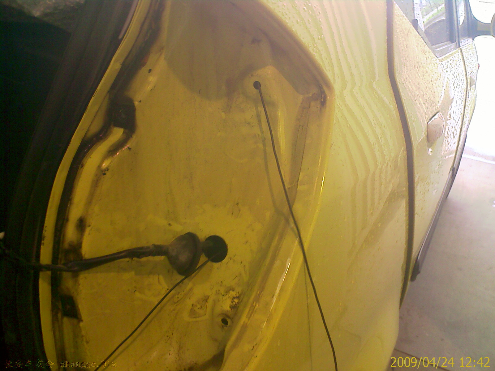

第二步穿线:先用铁丝从后门上的软连接管向下穿到右后尾灯(先把右后灯拆掉,就两颗螺丝硬拉就下来了)。利用右后灯的穿线孔过渡一下,再从右后灯穿至右后门的密封条的槽内(先反密封条拉掉)。通过密封条槽穿到中间安全带盖板内(把安全带固定螺丝拆掉,直接拉安全带盖板).再由安全带盖板内穿入右后门内.个人感觉这样穿线较方便,只花了半个小时的时间!

还要准备手电钻,细铁丝,手电筒(观察铁丝走向)

接线比较简单:直接一头的两根丝接到右后门内中控马达的两根线上,另一头两根线接到加装的枪锁上.(注意开门和关门的正反,如果错了把两根线对调一下)
枪锁的连杆是连接在锁的连杆上的!
