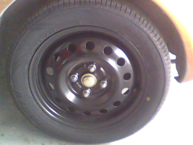

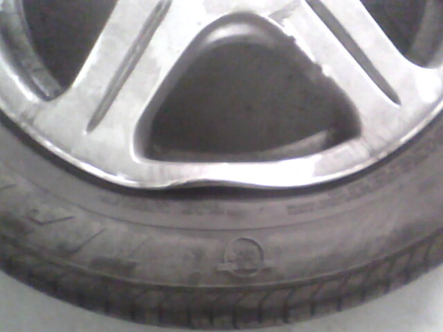

20号一个人从宜宾回重庆,内宜高速限速120,但路况很糟糕,快到内江时有个货车占着超车道,我就提速从行车道超它,时速接近130,刚打方向上行车道,突然发现路上一条沟,已经来不及了,“咣”的一声就压了过去,马上方向就往右偏,我知道肯定是爆胎了,不敢踩刹车(千万不能踩刹车!),赶紧松油抢挂低挡,努力控制住方向,在应急道上慢慢停了下来,下车一看,果然是右前轮爆了,钢圈都变形了```:Q
没办法,换胎吧,按下双闪灯,手刹拉紧挂挡(有条件的最好在要更换轮胎的对角胎下垫上砖头之类),拿出三角警示牌放到车后100多米的地方,再把备胎、千斤顶、套筒取出来,先把爆胎的螺丝松了,奔奔轮胎螺丝还比较好松,套筒套上去,一脚踩下去就松开了,四个螺丝松开后(注意:只能稍稍松开螺丝,不能下下来),再用千斤顶把车顶起来螺丝下下来,取下轮胎换上备胎把螺丝上紧(紧螺丝要按对角线的顺序紧),然后摇下千斤顶把车放下来,取出千斤顶,再紧螺丝,同样也是按对角线的顺序紧,配的套筒比较短,可以站套筒手柄上加力上紧螺丝。
十几分钟搞定,东西收好,重新上路,现在车车是三只白鞋子,一只黑鞋子:lol ,开了几十公里后,再停车紧紧刚上的螺丝。
回到重庆后,就去万友换新轮圈和轮胎,同时检查减震和悬挂,还好没事,不巧,五幅轮圈没货,昨天打电话问说是今天到了,下午去换。
备胎钢圈是黑的,黑鞋子,哈哈

铝合金轮毂如果没有破,其实可以修复再用,修复费用才50元,一个轮毂好贵的,扔了可惜呀,我曾经也爆过左前轮,轮毂也变形了,后来修复了。
