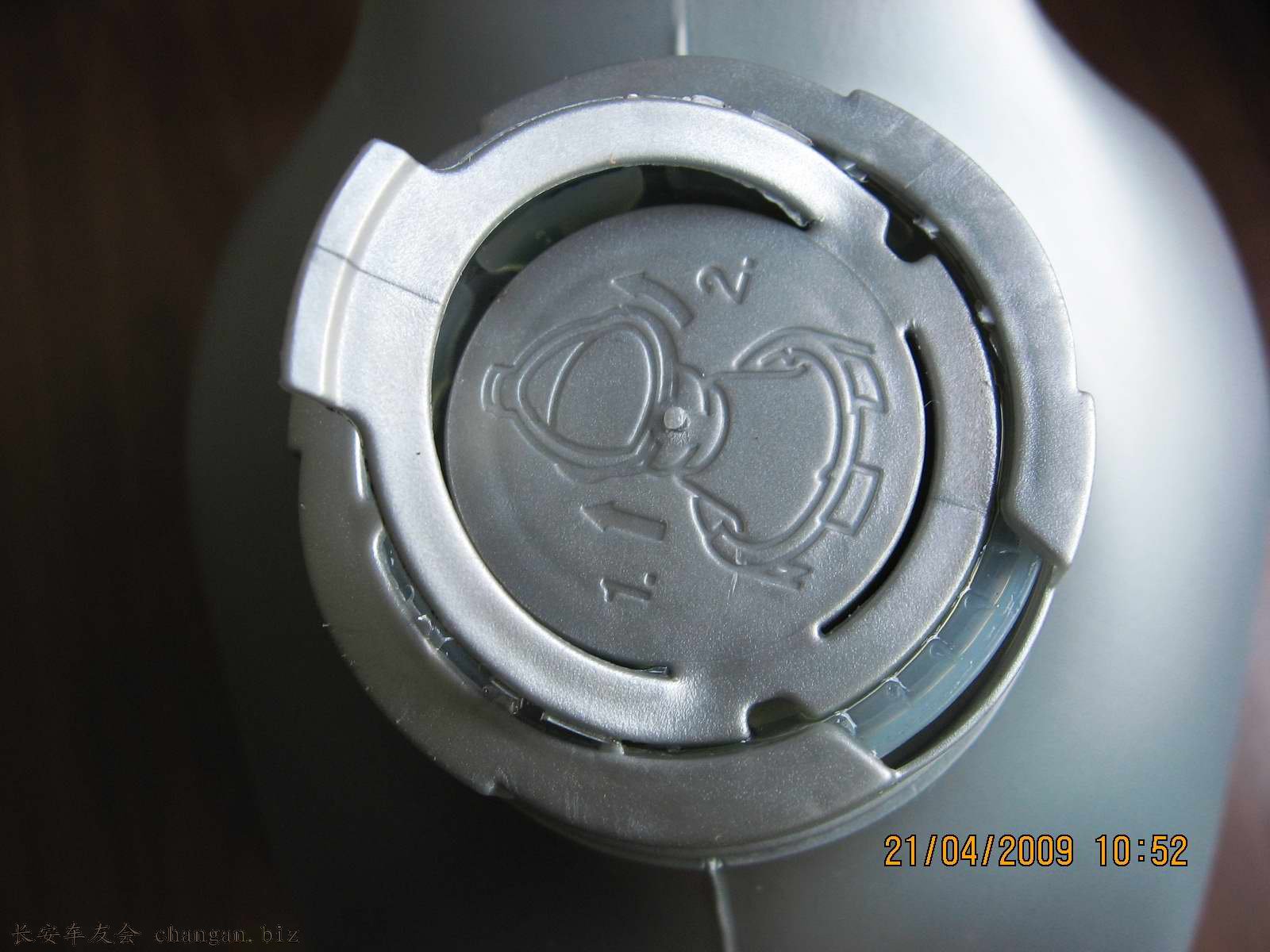

火花塞是前段时间换的,差不多有一个礼拜了,变速箱油今天刚换,上一次换了才跑7000公里,感觉不行就换了,这个准备跑15000再换。看图!

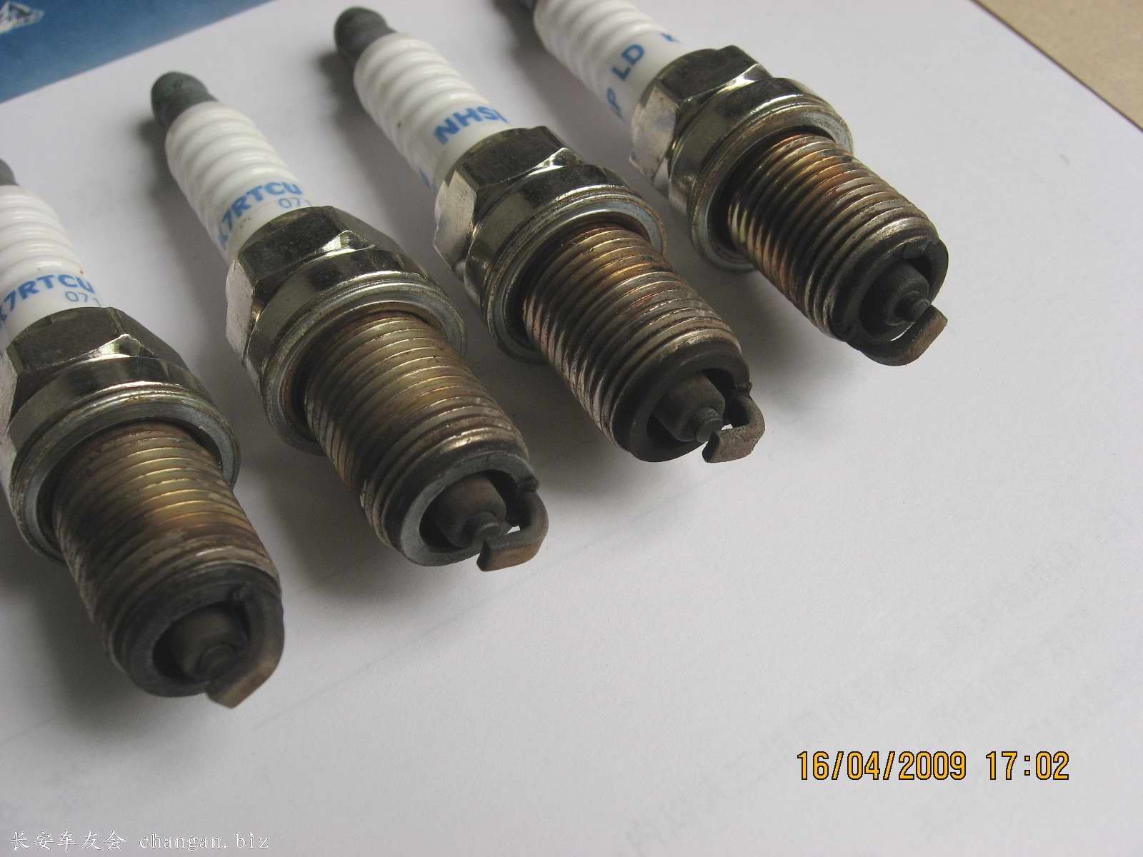

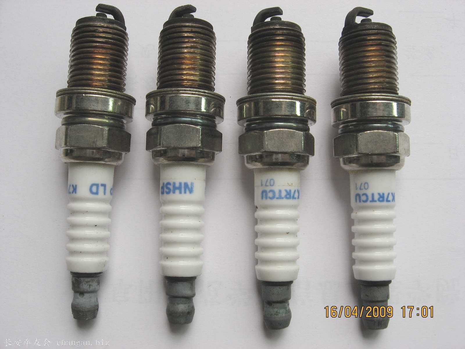

 楼主| 发表于 2009-4-21 11:42:15 | 显示全部楼层
发现1、2缸的火花塞积碳要比3、4缸多,都没有烧蚀现象。第一张图从左到右是1234缸按顺序排的,第2张图反过来了,画面从左到右是4321排列。

发表于 2009-4-21 12:07:51 | 显示全部楼层
你的三缸工作最好,一缸不行
 楼主| 发表于 2009-4-21 13:12:53 | 显示全部楼层
原帖由 雨翰 于 2009-4-21 12:07 发表
你的三缸工作最好,一缸不行
1、2缸都一样,不过还算可以,照片反应的不够直接,实际上都还是浅褐色的,虽然不是砖红,但很干燥。就是1、2缸的火花塞上的积碳明显多点。3、4基本没有积碳,用纸一擦就干净了。
发表于 2010-4-27 20:52:49 | 显示全部楼层
我看着都不好,估计热值低了!
