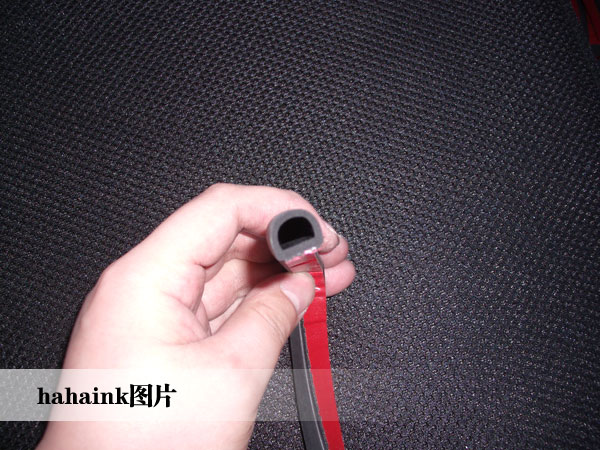

密封条到了一周多了  气味很大 所以一直放着
放假 味也小了很多 决定开工
用时:大约2个小时
方法:网上其他贴[注意 最大的失败就是在这,后面说]
密封条的质量还不错 就是味大
正式开贴
就这2张图 都没什么必要 和其他的帖 说的一样

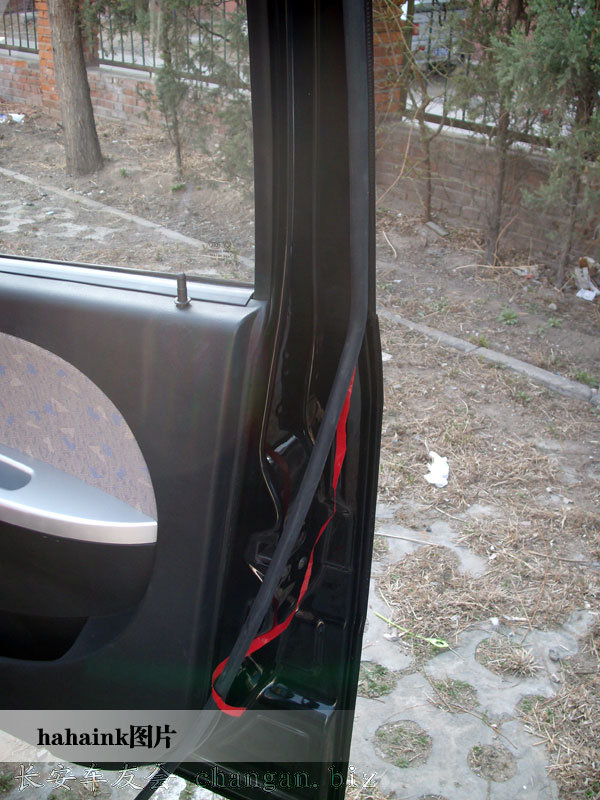

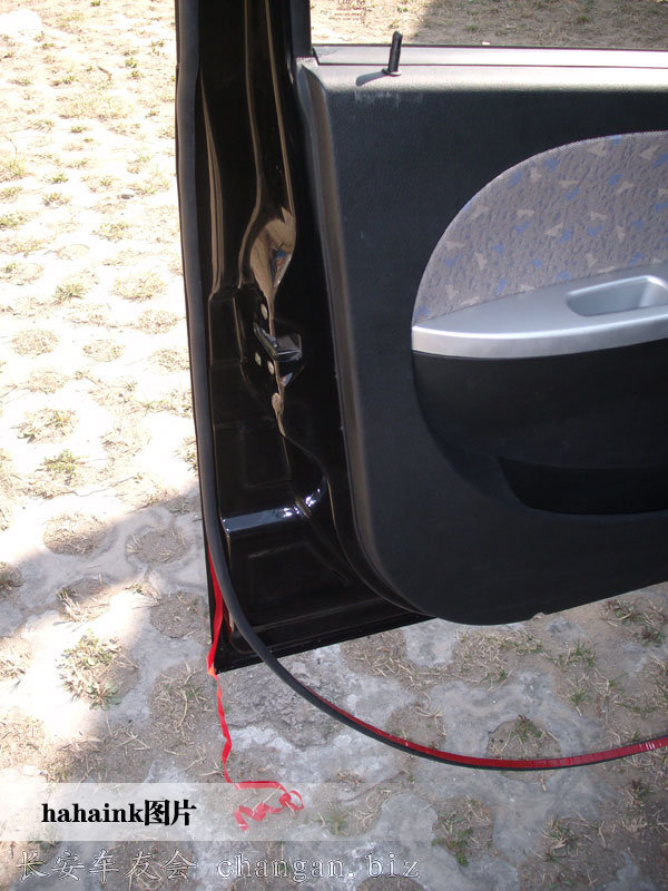

现在说 为什么说这样贴失败[个人认为]

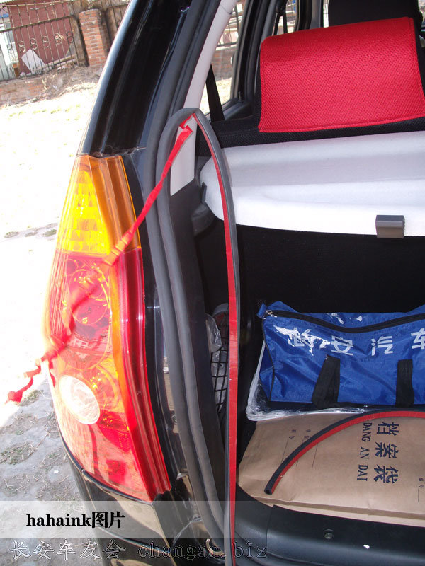

1 这样贴车门 只有车门的最外侧(把手这边)能和车身紧密 起到密封效果 下边缝隙很大 贴了作用可以忽略  注意到这点的时候四门已经贴完 正在贴尾门的时  可是 已经晚了 所以尾门用了我自己的方式:
就是贴在原密封条的里面 加强原来位置的密封  证实效果比贴在外边好
最后用多余的密封条把车门的地方按尾门的方式大致做了[条不够了]

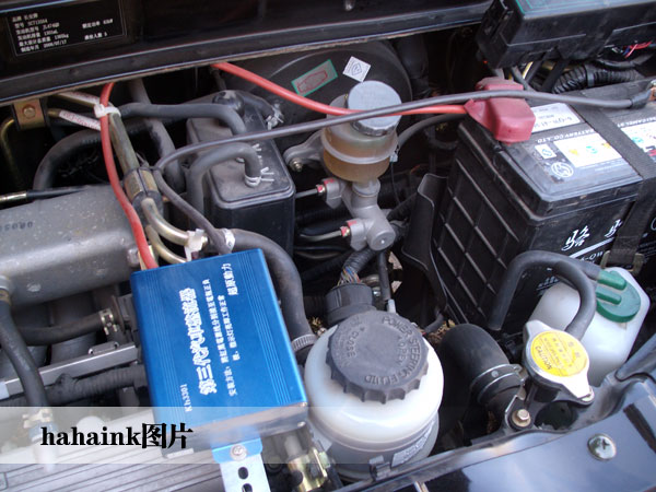

300w的  LP说有效果 但不是很明显  [LP都说有效果 我想那一定是有了 俺不会开车]
