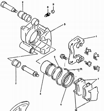

刹车低,看了各车友的贴子后,今天自己动手彻底修好了,原来我的刹车就是低,在外修了几次无修好,,,刹车必须踩过了三分二才会有动作,,前面的三分二是毫无反应的,只有最后的三分一行程才叫有刹车,,陌生人开不惯还以为我的车没刹车呢,,年审年年不过。。有要年审了,,今天自己动手,把这多年的老毛病给治好了。。。论坛里有很多相关贴,,我也借个图说明一下,希望刹车低的朋友尽快修一下,,,操作并不难。。

没看明白!这不就一张组装图嘛。

前轮的制动卡钳是只有一个单活塞缸,制动板的液压通过卡钳传递到刹车片上产生摩擦,液压力作用在活塞和卡钳底部,使活塞向外移动,而卡钳向内移动(滑动)夹紧刹车盘,。。
如图。。1是制动器卡钳定位架,固定在车体上的,3是卡钳,相对于1是可以相对滑动的,靠的就是两根铁栓穿着。。刹车的时候,活塞把一片刹车皮推向制动盘,同时把活动的卡钳向里推,使另一片刹车皮也向制动盘靠,所以两片刹车皮就夹紧我们的刹车盘了,间隙很小。
我们刹车低的原因就在这两根铁栓上,,由于生锈了,,使卡嵌和定位架不能通过铁栓做相对滑动。,。所以刹车的时候就相当于只有里面的一片刹车片推向刹车盘,而外面的由于不能活动,或活动不良,造成不能很好推向刹车盘,所以,相当于单边刹车皮在制动。刹车也不好,制动的间隙相对很大,行程也要增大。今天我就拆的时候就发现刹车片里面的一片已经磨到没有了,而外面的却有一大半没磨损,,证明了这一点。。我们只要把卡锈死的卡钳和定位架两大块拆开,,把那两个铁栓拆出。加上润滑油。。就能彻底解决刹车低的问题了。。
步骤:拆轮---拆刹车油管(同时把刹车踏板用东西顶到低,防止刹车油往外流多了,排空困难)--拆定位罗丝---把卡钳总成取下---卸刹车皮---拆其中一个连接铁栓(其中一个是罗丝)---拆另一个(因锈死,这是最难的一步,要用大锤敲)---处理两铁栓的锈,润滑,,----装上,看卡钳和定位架相对滑动自如即大功告成,--反顺序装上--排空---你会发现你的刹车高了许多许多,基本上行程的三分一就可以把车刹死了。(因操作时候太脏了,刹车油会把相机搞坏,所以就没拍图。。看看上面的结构图应该可以搞顶。。

说到低就是,如果是你刹车很低,,换了刹车皮没起到效果,请检查前刹车钳和支架间是否可以相对灵活滑动,如过不能。把前刹车卡钳分体了,润滑后装上就会有意向不到的效果。(就拆卡钳和支架之间的两个铁栓,把两者分开,活塞不用拆),我的就由原来的基本到底的刹车提生到一点就有。。。。用起来还不惯呢,毕竟刹车低了开了三四年了。。
