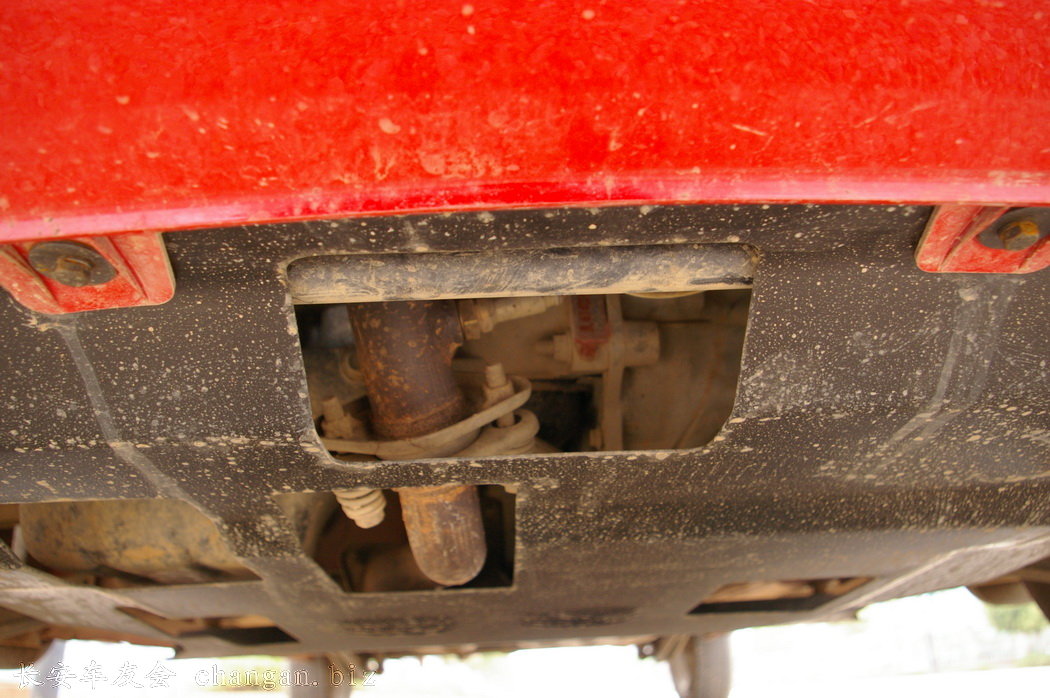

第一步:淘宝上面淘呀淘。发现了信用度还不错的商家,价格也还合适。110大米买了个钢质的地盘装甲,发货运15块邮费。淘了E路航900N的导航仪,就基本功能,带4G卡580大米,什么倒车雷达、电视、蓝牙功能都不要。
第二步:付钱,等货。
收到货了。。。导航仪安装简单,直接装上,1分钟搞定,直接上图,装不来导航仪的,建议去附近幼儿园学习手工课。
地盘装甲也很容易装,只不过自己没法装,得把车子抬起来。只能送去汽车维修厂了。20块大米手工费,加装了前挡泥板。一直下雨没法拍照,今天发个效果把。
这个了
这个了
效果不错,但是各位奔友要注意了。装上之后,过坎的时候会框框震动响。一定要注意在装甲中间垫上橡胶垫。。不然那个声音狂不爽。有空我去店里叫帮垫个橡胶垫。
装了装甲之后,发动机舱会干净很多。

装了也有个麻烦,就是如果机舱哪儿漏油,就不容易在地上发现了。要经常打开机舱看看。不过按照规矩来说,每天出车前3检都要必要的。所以这就不是大问题了。

俺刚车的时候,在4S花400元装的,现在俺已经把他拆了。其理由是:一、装上后经常托底,因为底盘变低。二、据说一旦发生相撞事故,影响发动机下沉。因为奔奔出于安全考虑,发生相撞事故后,发动机会自动下落。如果你装了底盘护板,后果可想而知。

如果经常跑市区道路,装了没多大必要,就增加个心理安慰,而且发动机仓温度和噪音要增加,但是如果要走综合路面或山路,建议还是装一个保险些。我的就装了,去仙女山的时候如果不是它顶到,油底壳就遭了,庆幸!:)
