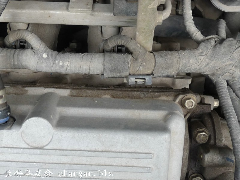

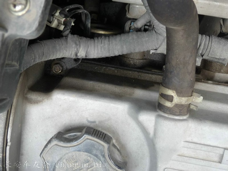

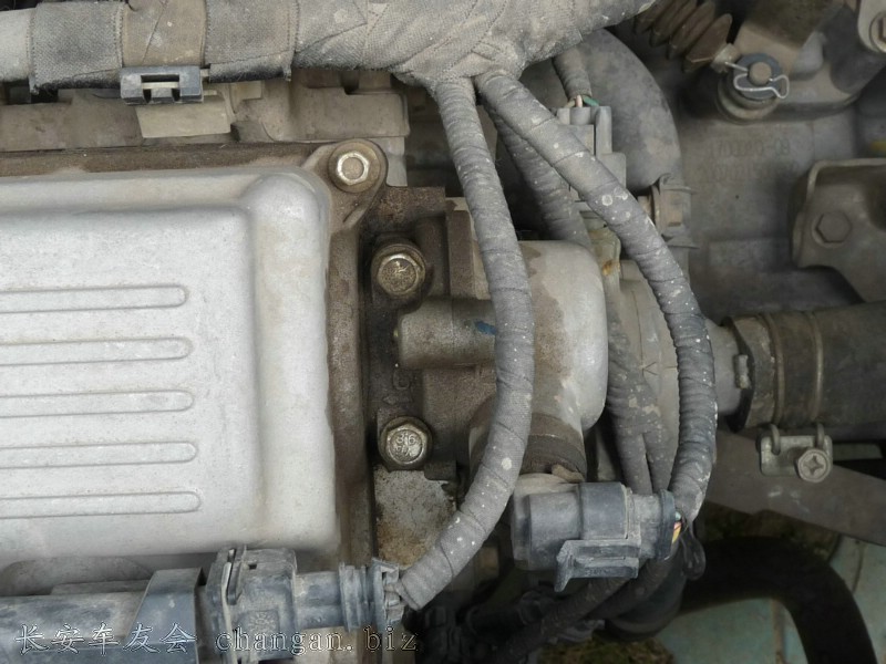

最近才发现,我的发动机的接缝处渗油,而且渗得比较多, 请问要不要紧,需不需要做什么处理? 我让服务站的人看了下,服务站的人说要把汽缸打开换个垫子,我听说汽缸不能随便打开,开一回发动机就伤一回元气。 我现在跑也比较正常,就是不知道长期跑有没有影响。

这个地方好整,4s顶多1个小时就可以搞定,机油压力传感器也有点渗
发表于 2009-3-31 12:42:37 | 显示全部楼层
正常...就换过了;:lol 换胶(保内自费)
发表于 2009-3-31 14:07:23 | 显示全部楼层
其实不换也没事  我的 也是   一直没管他   那是渗不是漏
发表于 2009-3-31 14:22:01 | 显示全部楼层
我车当时只是沿着出厂胶的边缘再厚厚地摸了一层胶就行了,原来的胶打得不均匀,因此造成渗油。
发表于 2009-3-31 14:32:23 | 显示全部楼层
是不是胶皮垫该换了,你看一下,应该是这个原因吧
发表于 2009-3-31 17:06:27 | 显示全部楼层
我防冻液还漏呢,也没怎么搞,4s给摸上胶就ok了
发表于 2009-3-31 18:46:41 | 显示全部楼层
这个一定要换,不然天热了自燃就麻烦了,这个好快就换好的,保内免费;P
发表于 2009-3-31 20:18:26 | 显示全部楼层
我修过还是渗,估计问题不大
