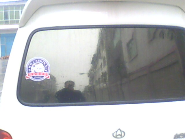

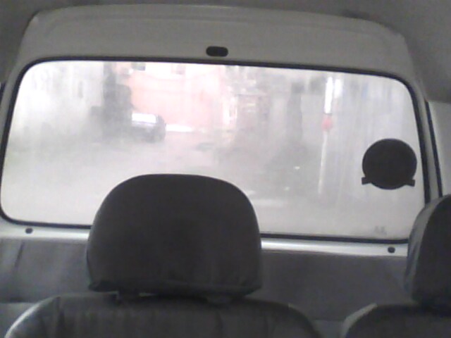

个人认为贴在后挡风玻璃上比较好,如果贴在牌照边的话第一贴的时候用卡片刮气泡的时候容易把车漆刮花.第二如果以后车贴坏了取下来后那个地方的油漆与车身漆有一定的色差.
贴玻璃上就不会出现这些问题,但是不要贴得太靠角了那样的话就档住了你室内后视镜,出现盲区倒车容易出危险.
个人认为帖这个位置最合适.
个人认为帖这个位置最合适.
这样看出去不会挡左下角视线
这样看出去不会挡左下角视线

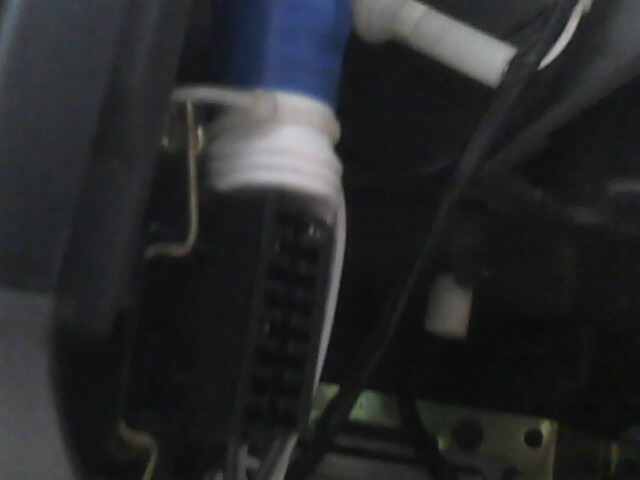

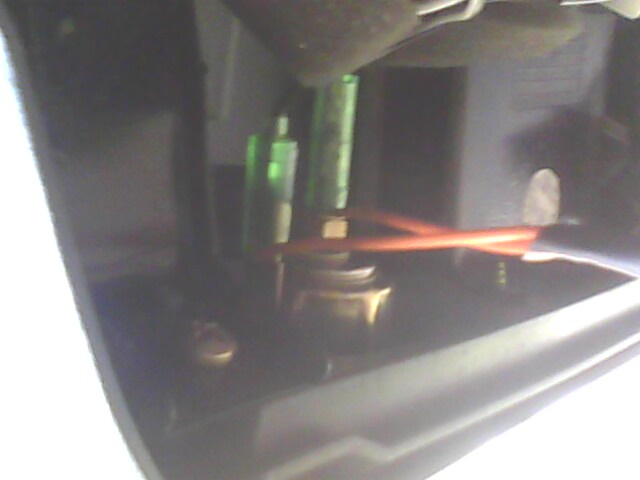

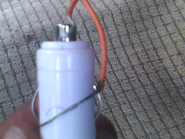

点烟器
把点烟器的正负极插头取下,然后在用两根线放在插头里和插头一起插进去.这样不做就不会剪线,不会破坏线路

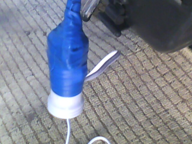

1-3
然后接出来的两根线就接一分3的点烟器插头.注意正负极.

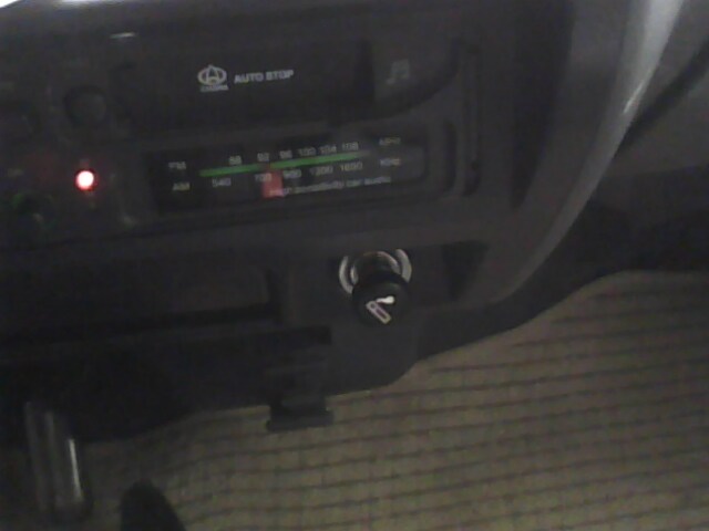

 楼主| 发表于 2009-3-27 12:40:11 | 显示全部楼层
继续
包好走线.这里可能有同学就会问了.何不直接把一分3的点烟器插头插在车上的点烟器插口上就得了?
因为市场上100圆以下的一分3的点烟器都没得点烟的功能.所以我就得在后面接线,把车上原来的点烟插口留出来.没办法有时候抽烟没带火机就得用它得.

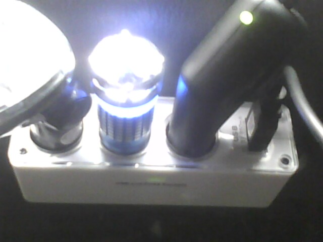

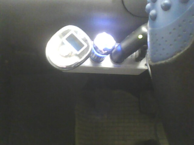

 楼主| 发表于 2009-3-27 12:43:49 | 显示全部楼层
一分三装上去的效果.后面是用泡沫双面胶粘上去的用力都拉不下来.泡沫双面胶在土路上还有给点烟器有减震的效果:lol :lol

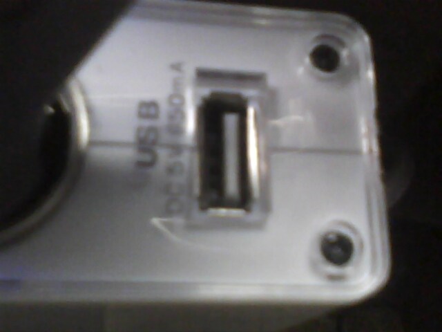

USB
带USB接口的可以给手机冲电输出电压是5V   650MA    手机冲点很好了!~

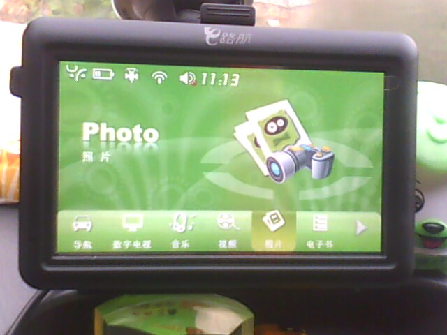

 楼主| 发表于 2009-3-27 12:51:48 | 显示全部楼层
还有东西
附件
E路航HF980
E路航HF980

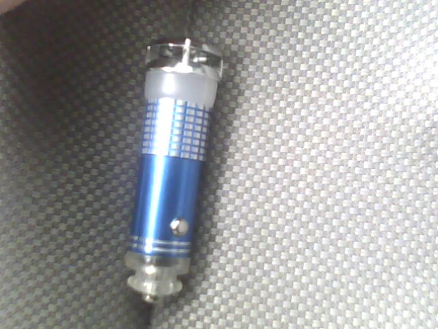

这是空气净化器
这是空气净化器
