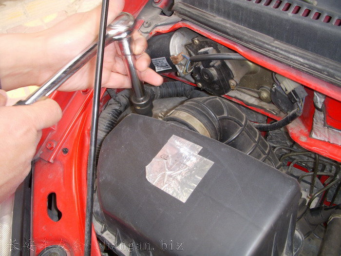

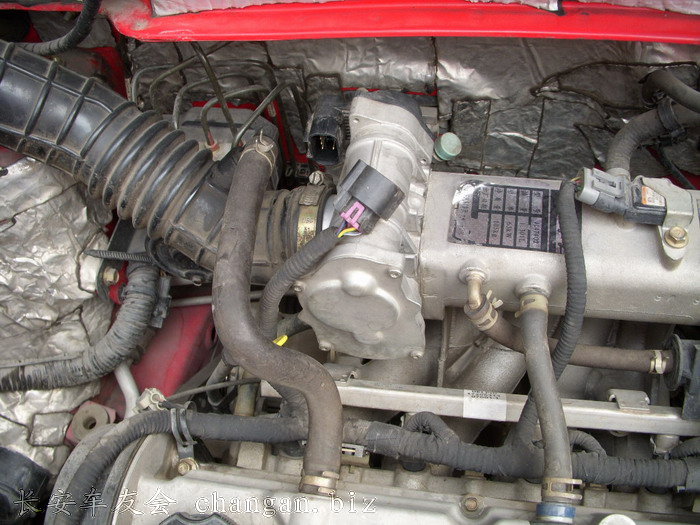

1、先拆空滤器。也可以只拆上半截,不过那样螺丝拆的太多,而且拆节气门比较挡手,不好操作。
 楼主| 发表于 2009-3-21 16:47:21 | 显示全部楼层
2、拆掉了。

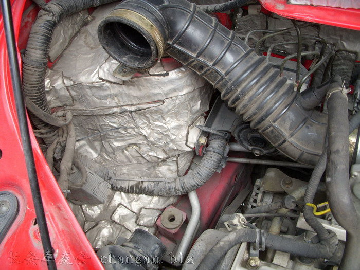

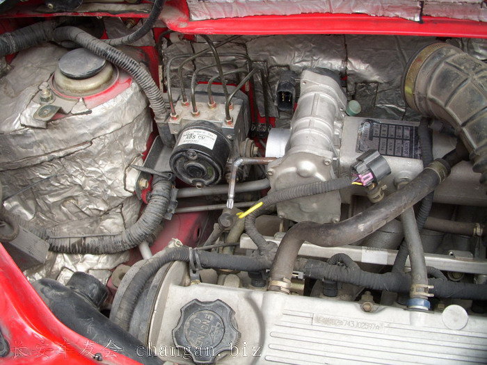

3、拆节气门插头。

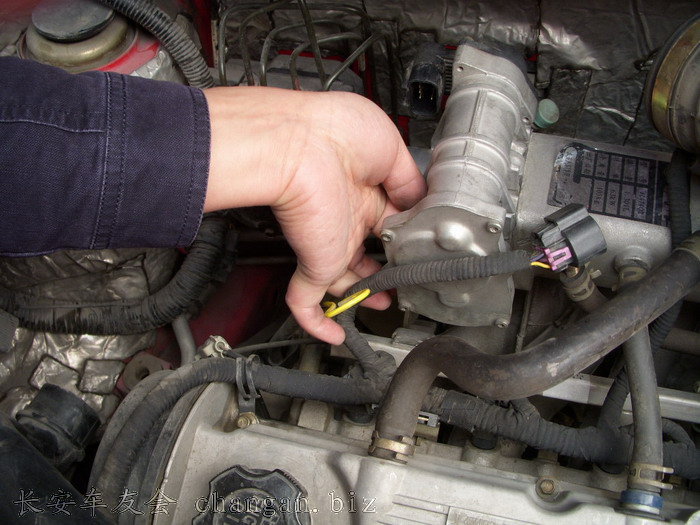

4、拆掉空滤管。
 楼主| 发表于 2009-3-21 16:50:12 | 显示全部楼层

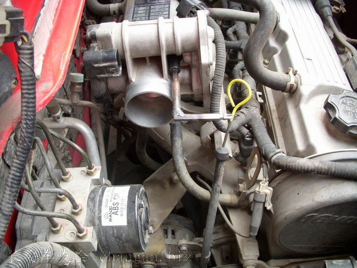

5、拆节气门螺丝。

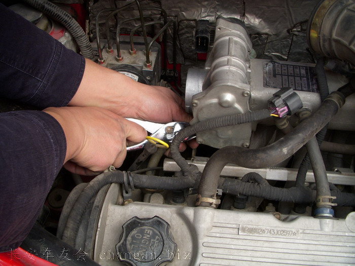

6、继续拆,拆的工具很关键,是个拐弯套筒,一般的卡不进去。
 楼主| 发表于 2009-3-21 16:53:18 | 显示全部楼层

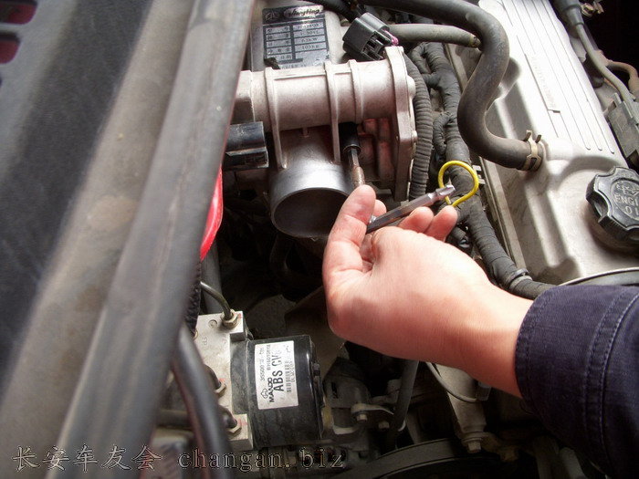

7、看清楚了吗,就是这个套筒,自己加工的。8mm

8、继续拆卸。

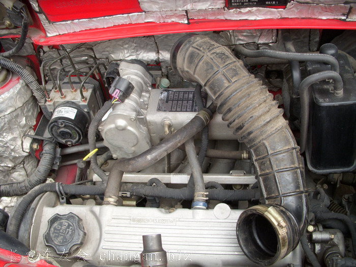

9、慢慢把螺丝拿出来。

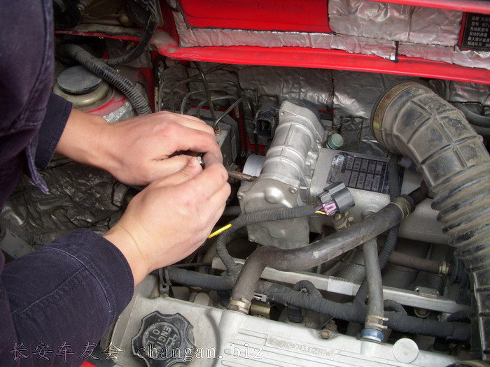

9、开始拆节气门下面的回气管。
