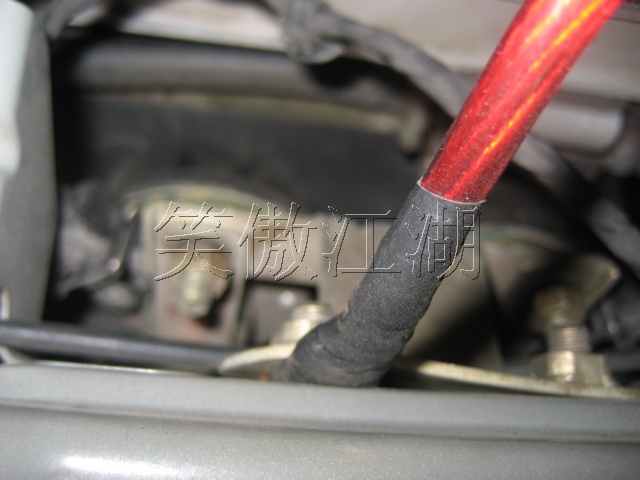

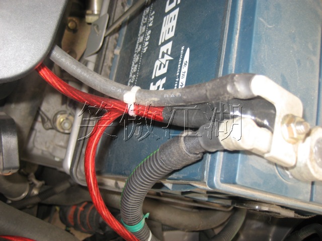

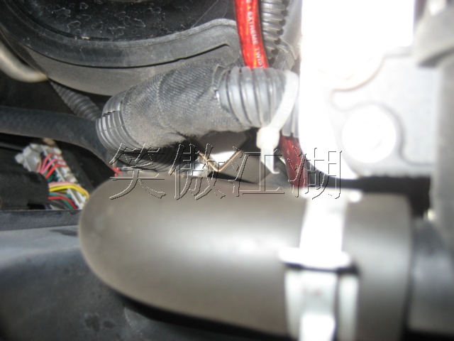

杰勋有个通病,地线不好,必须在加几根来满足电路的回路,地线不好出现假水温,水温很高的情况,还有加油有时有顿感,火花塞的寿命减短等情况。下面图加强地线的方式。我门市给他们安装的是进口线,40W的鼻子,每款车都可以这样加装一两根地线,保护电路,发动机正常运作。
 楼主| 发表于 2009-3-19 12:04:02 | 显示全部楼层
搭车体,重庆车友可以到我门市安装。
 楼主| 发表于 2009-3-19 12:05:11 | 显示全部楼层
另一根搭发动机气门室盖上,基本上就够用了。
