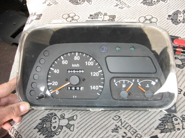

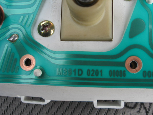

费了九牛二虎之力,终于拆下了,鄙视车的设计,太不好拆了(我的方法不对???)
 楼主| 发表于 2009-3-17 13:36:01 | 显示全部楼层

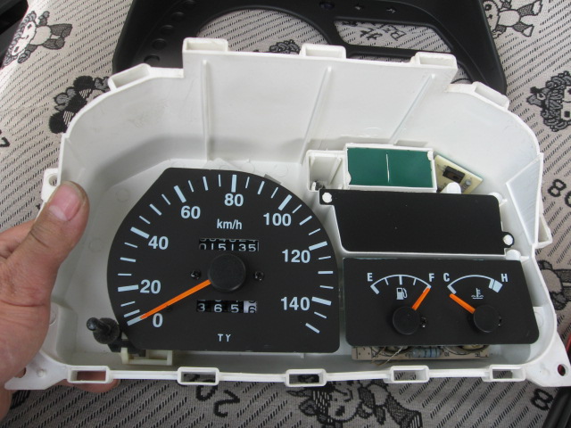

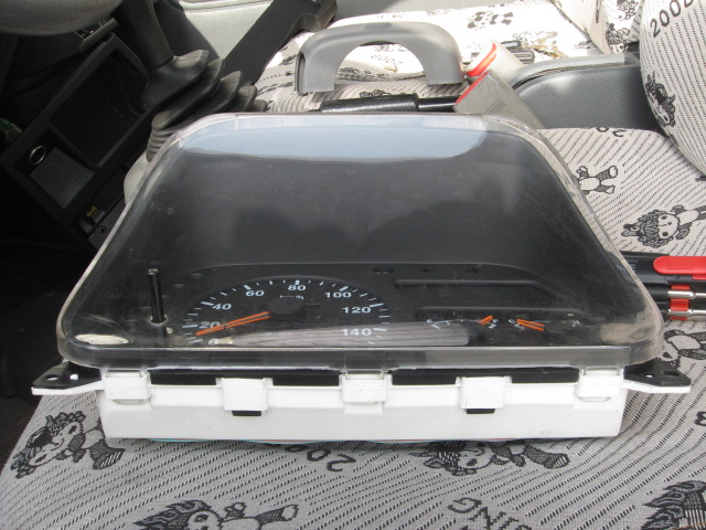

继续

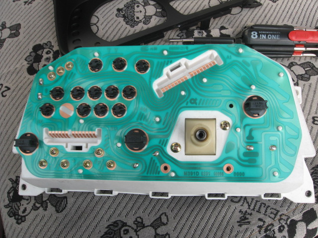

拆下的仪表总成
去掉护罩
背部图
车速表

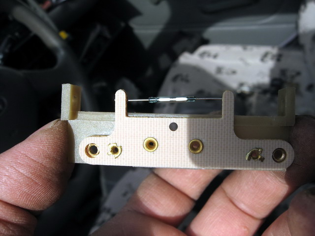

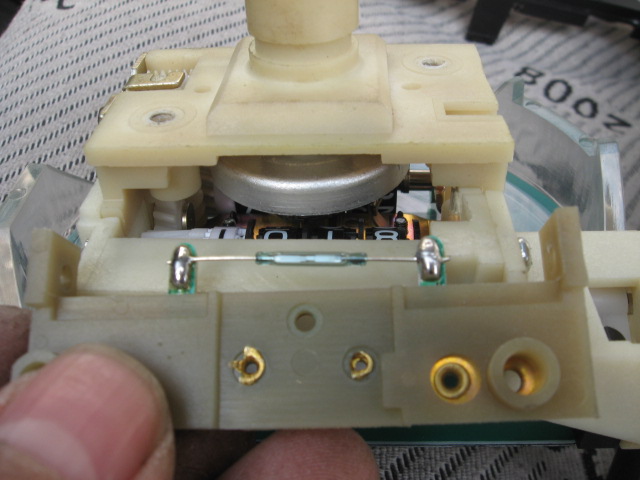

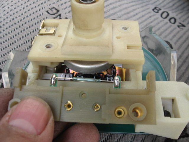

还有呢
这就是传说中的传感器?!
这不就是干簧管吗?

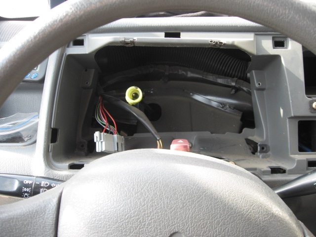

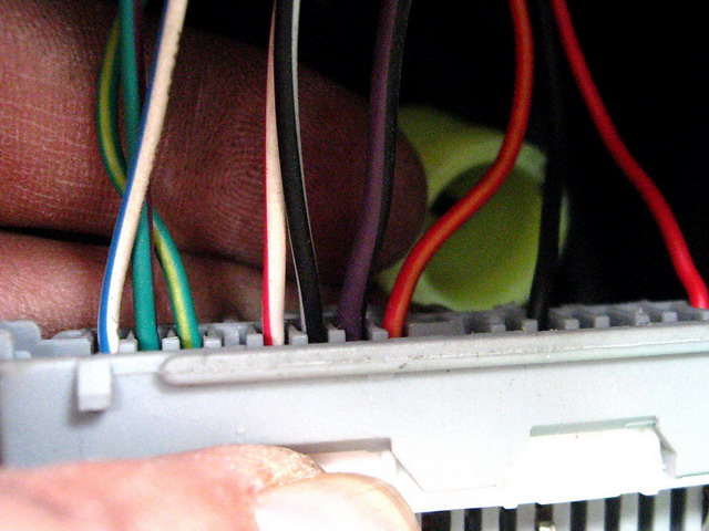

线
我车的传感器连线是紫/黑色的
后拆下ECU插头,第九脚就是这根线,我把它从插座上弄下了,没剪线,以后好恢复
