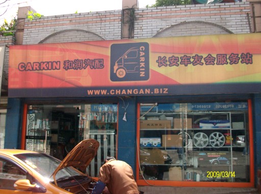

BB车身高,重心也高,过弯侧倾非常明显,速度稍快甚至有车失控的感觉,因此想到加装平衡杆。
周六下午到江湖的黑店,花250大米,加装了,开了一天,感觉不错,上图交作业。
江湖的黑店
江湖的黑店

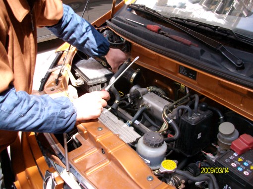

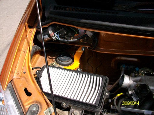

 楼主| 发表于 2009-3-16 12:37:38 | 显示全部楼层

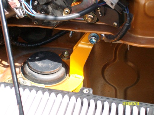

拆空滤
拆空滤
拆空滤

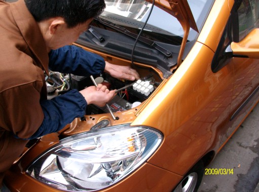

 楼主| 发表于 2009-3-16 12:38:38 | 显示全部楼层
拆保险盒

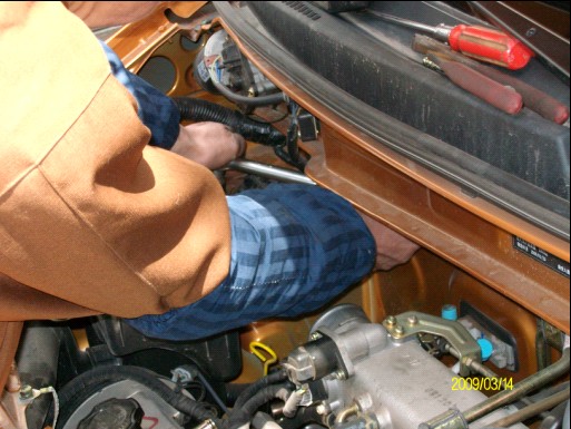

 楼主| 发表于 2009-3-16 12:40:02 | 显示全部楼层
下减震螺丝

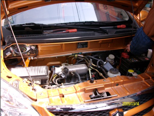

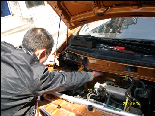

 楼主| 发表于 2009-3-16 12:41:17 | 显示全部楼层
江湖亲自动手
 楼主| 发表于 2009-3-16 12:42:21 | 显示全部楼层
搞定
