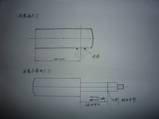

简易图纸(尺寸改动)

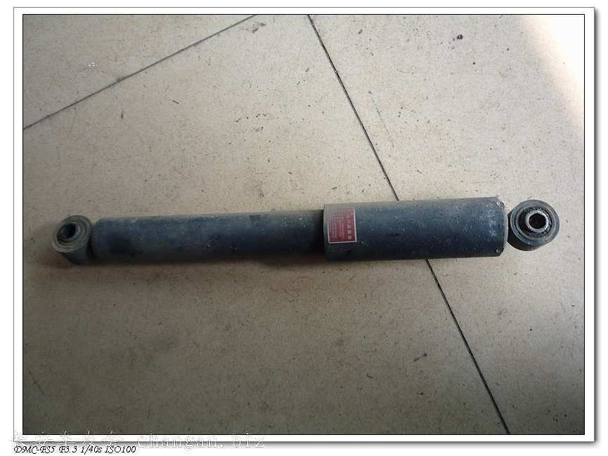

卸下后减,或找一对报废的,只要上下吊环好用就行,或者自己参照吊环尺寸,重新车一个45#钢的,也可以

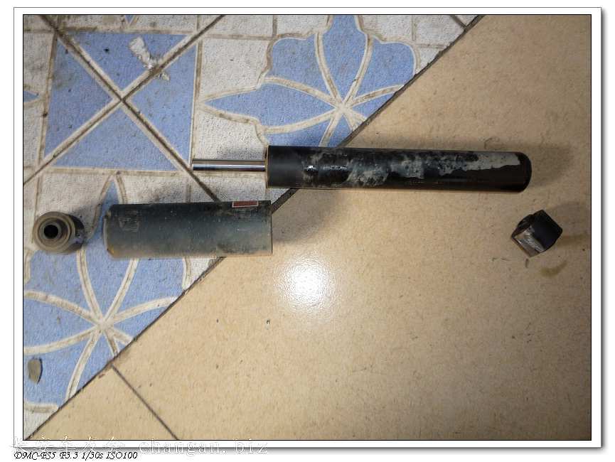

切断吊环

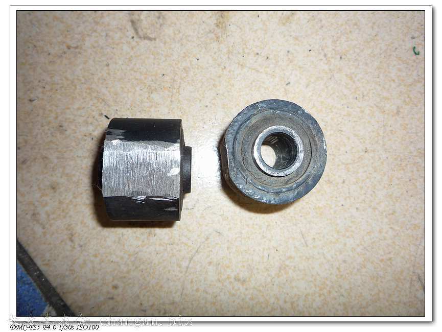

保留吊环,一个吊环磨平,一个磨成圆弧状,以配合减震桶的外径尺寸

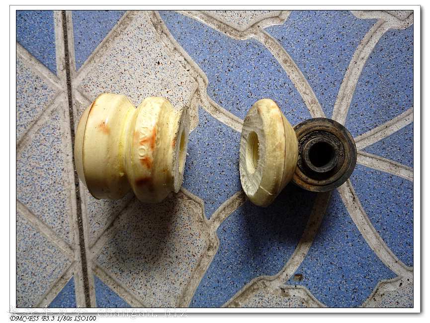

限位块这样切断,要用右边小块的

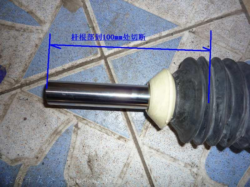

桑塔纳前减震芯,忘记拍裸体的:lol ,从减震芯上面的减震杆的根部开始计算,100mm,切断
 楼主| 发表于 2009-3-4 21:57:25 | 显示全部楼层

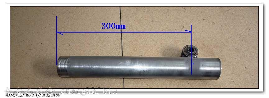

减震器桶从顶端始,300mm处划线

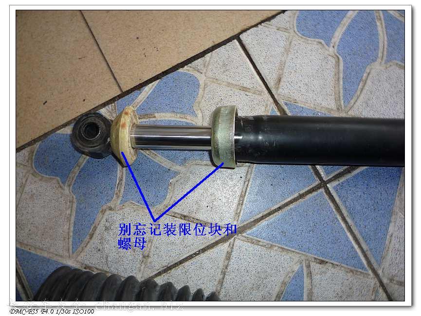

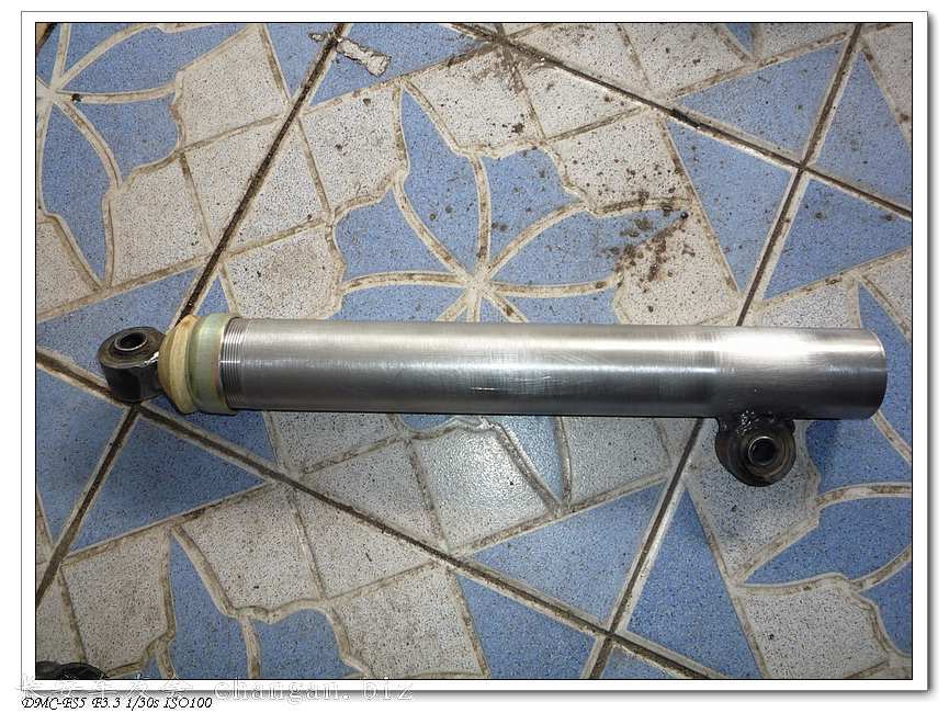

吊环放正,焊接。注意要用点焊,做好降温,要不吊环里面的橡胶圈一会就完蛋。
因为是我自己焊接的,不专业,焊接的比较难看,大伙凑合看;P。 焊接前别忘记把螺母和限位块先装上,要不就白焊了。我犯过类似错误,只好切掉重焊:loveliness:

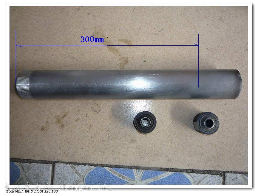

减震桶焊接吊环,焊在减震桶旁边,因为减振芯的长度所限,只能这样焊接。
桶上端始,300mm处焊接。这个桶比较好做,用内径45mm外径50mm或者51mm的无缝钢管就可以,但桶底部的圆堵头,不要太厚,最好是弧形的,要不下端的伸长要长,影响车辆的底盘通过性。
一次型的后减,把这个吊环直接焊接在桑塔纳减振芯上,也是300mm的尺寸,不用装螺母即可。
 楼主| 发表于 2009-3-4 21:58:53 | 显示全部楼层
下面就简单了,安装。把减振芯放进减震桶里,螺母拧紧
