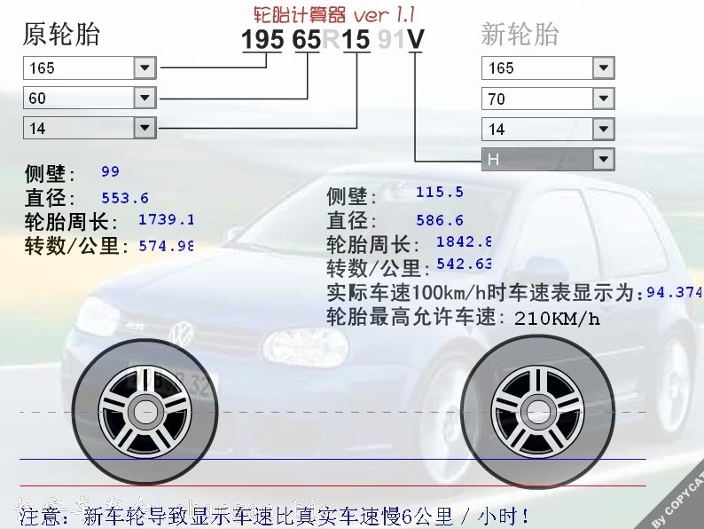

发表于 2009-3-2 16:40:24 | 显示全部楼层
满载不蹭就该没问题吧,还有速度表可能不太准。

发表于 2009-3-3 14:51:01 | 显示全部楼层
原帖由 SC7133 于 2009-3-2 16:58 发表
谢谢 还问下油耗会加大吗?最重要是安全会不会降低
油耗会加大,可能原先6个油,现在要6.01个油了。
安全性会降低,主要是过弯的时候轮胎侧向滑移会比原来多,所以安全性会下降千分之五左右,哈哈。
本来就是代步小车,轮胎性能根本就不要指望了,换70的轮胎舒适性提高了,减震漏油,磕到轮辋的可能性降低了,这就行了,别的根本不用在意。

发表于 2009-3-3 18:58:17 | 显示全部楼层
速度慢了6km刚好和车管所的一致了,我去检车的时候,我的车是40km,但车管所的是34.5km,所以奔奔的速度表不准,和真实的高了5.5km,现在我在限速80km的路上跑到90km才是标准车速,;P ;P ;P
