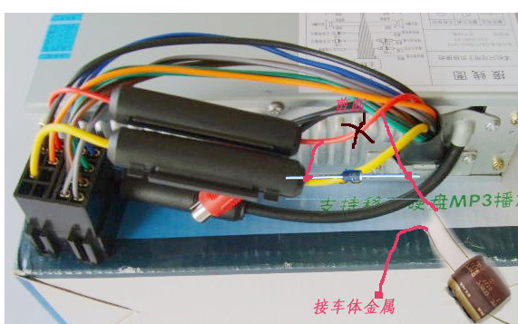

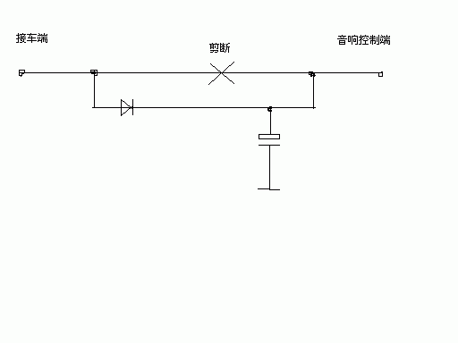

很多车主都为打车时音响灭一下烦恼,其实只要两个小元件就可以解决,一个二极管1n4001之类,一个16v以上100uf的电容,加起来不用一块钱,电容量要根据自己的音响调节大小,大了拔钥匙了半天还在响,小了没效果,注意二极管是有极性的白圈对着音响的方向就没错,电容也有极性,负极接地正极接音响,这样改只对有控制线的音响有效,极少数低级收音机是直接acc供电的无效.

发个操作图容易看懂点~!
 楼主| 发表于 2009-3-4 20:12:48 | 显示全部楼层
早就装上了没拍照片,重画了纸张图纸,这两个小东西在电器维修店就有,或者旧电路板上拆也行

原帖由 tyy045 于 2009-3-4 20:12 发表
赞!好帖!提醒一下各位,电容接反会爆炸的,注意正负,免得吓着,跟鞭炮一样响,不懂不要乱接哦!
发表于 2009-3-28 11:56:03 | 显示全部楼层
偶加的25V4700uf的电容,熄火后可以继续唱15秒:lol
