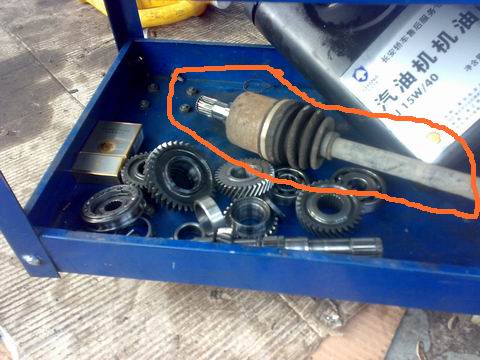

发表于 2009-3-2 11:12:24 | 显示全部楼层
看看是不是输出轴承坏了,我以前2档响3。4。5。档都响,换了齿轮还换了个输出轴承520元三包的,就是发动机带两前轮转的有2个横着的轴承,上边有齿的,看是不是哪个齿不行了,,,,
发表于 2009-3-2 11:14:08 | 显示全部楼层
就是这个轴承
