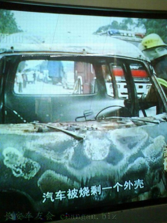

(转载)长安之星报废.注意汽车线路啊

这台车的新闻我有看到,是广州的车,司机没有事,后来听记者访问司机是修车后在路上试车,后来就着火了,在电视新闻上一共见过三台着火的,两台长安之星面包,一台长安轻卡,多数都是车头起火,而车头起火大多数是因为电线问题,另外根据4S介绍,后排的顶灯线路也容易起火,原因是灯线直接夹在顶棚的铁皮上,磨损打火引起的!中山有一台就因为这样烧了!大家维修时切记要注意,平时要多检查线路!:good:
