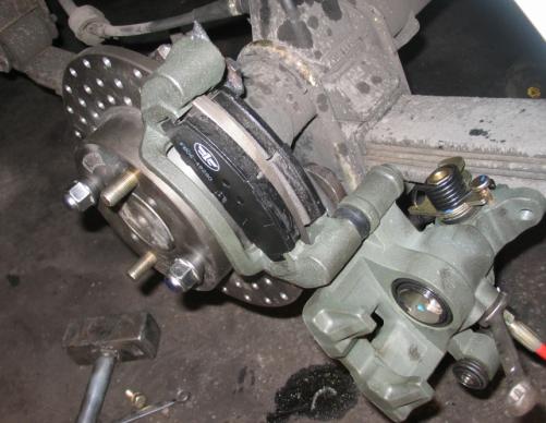

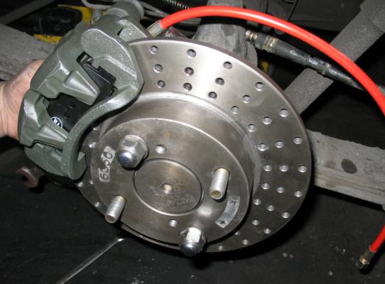

历时三天,艰难无数。哎。。。过程就不提了。总之提醒大家别用福美来,难度太大。
不过改后的效果还算可以。尤其是视觉效果。:lol :lol 改的不好大家多批评

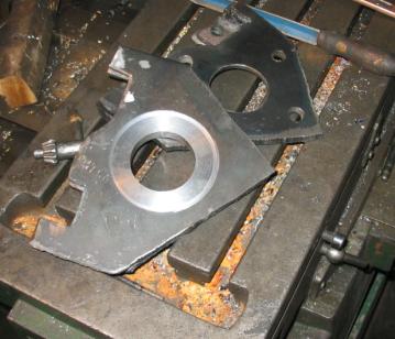

有具体的配件名称     还有加工的两块东东的尺寸图样    总共花了多少米:lol :good: :good:
 楼主| 发表于 2009-2-12 21:10:20 | 显示全部楼层
福美来分泵一对800,星星前刹车盘80一对,刹车盘打孔140:L :L
轴承140一对。刹车油管2根,三通一个,25块
桥样品带成品共加工了三个用去500,刹车油一瓶。工时费200用来三天反复的拆装。
 楼主| 发表于 2009-2-12 21:12:26 | 显示全部楼层
严重感谢JB9089 若不是他的帮助我还会走很多弯路。在此说声谢谢你
:handshake :handshake

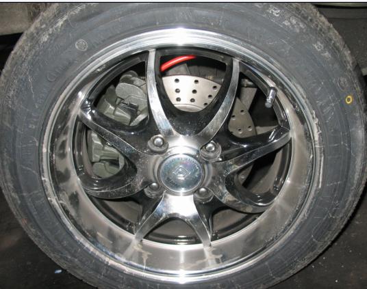

论坛里好人多呀  轮毂漂亮:good:
个人感觉要是喷成黑黑的,是不是就更帅了,呵呵。
