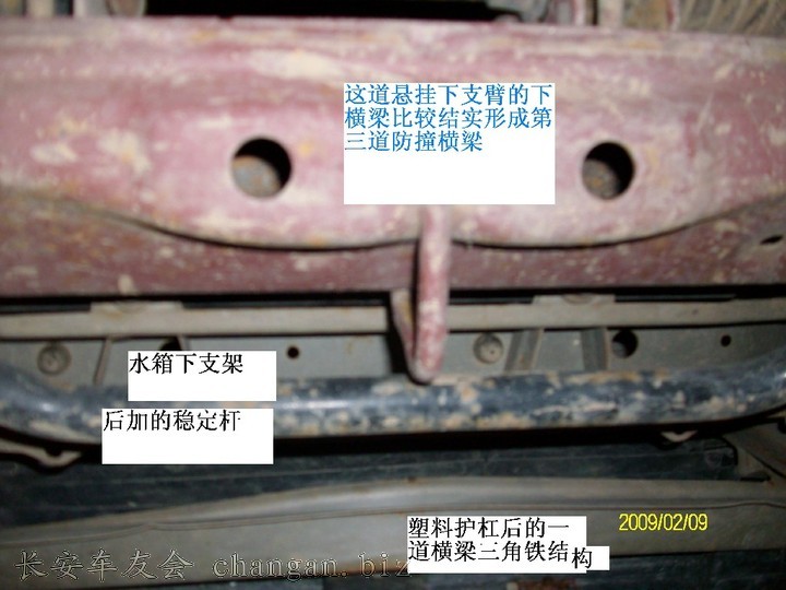

前面的安全系统
镭蒙的前面防撞缓冲系统,塑料护杠后面是一根比较结实的扁三角形状的铁,我的车因为前面的出租急刹追了杰达一次尾,这根梁稍微变形,但塑料护杠还用的原车的,接下来的是水箱下支架,和下悬挂横梁带拖钩的非常结实的那根,新车的时候上了防锈漆现在也是锈迹可见。。。。。

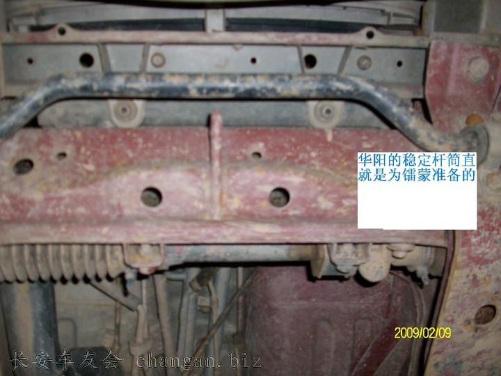

华阳的稳定杆
在八宝粥同学的指导下安装的华阳稳定杆。6363b型号的好象,只把紧箍在横梁上的那两个卡子的眼扩成10个的就可以了
(镭蒙横梁上预留的丝孔是10个的。华阳的卡子是8个的)

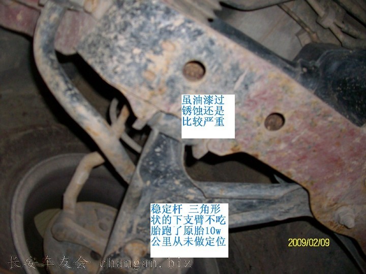

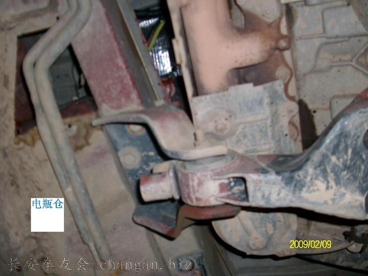

防锈很重要
好久没发图了比较生疏也辛苦。新车来家的时候 自己在地沟给底盘勾的着的地方上了一遍防锈漆,现在看来又生锈了,电瓶仓是比较容易生锈的地方,建议大家里外都应处理一下。。。。

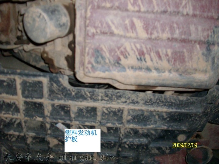

镭蒙的发动机塑料护板相当的不错
挡水挡泥巴。拆除此护板,更换镭蒙的正时皮带,从此处下手向上攻,豁然开朗,宽敞的很,手艺熟练的修理工半小时完工。我开始从上面看那还有法换吗???1.3的机器上面狭窄的简直是无处下手啊!!
