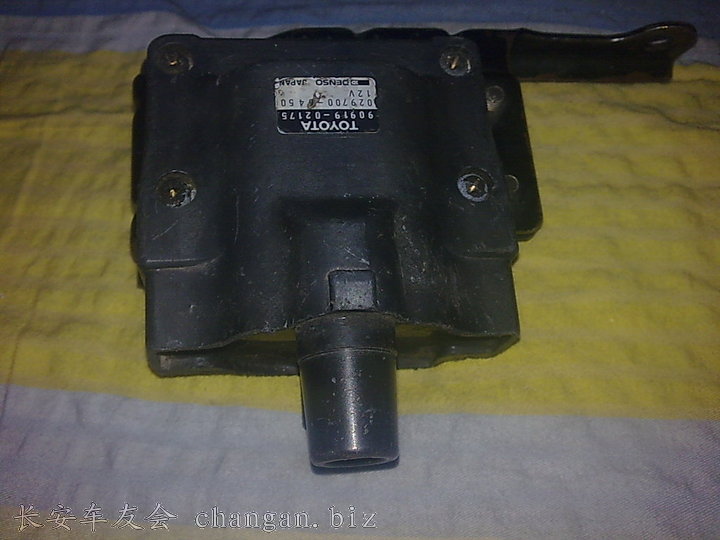

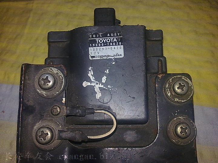

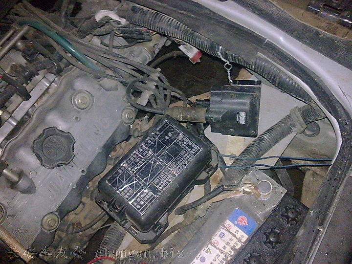

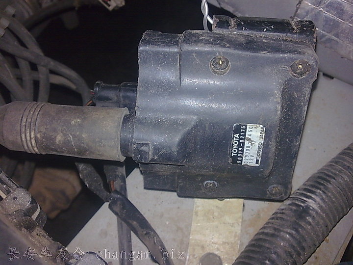

最近我的雷蒙感觉加油无力,高速跑时有顿挫感,且有时候加不上油!!!,查火花塞正常,换了新高压包后一切正常,所以就在网上买了个丰田的高压包,没装原车的那种,感觉就是不一样,和论坛里面说的LZ400的高压包一样,加速明显有力,声音也沉闷了许多,原来上我这里的3公里长坡(原车高压包好时),挂3当马力太大,转速高,挂4当跑不起来,40KM/H左右,现在换了小日本原装丰田高压包,挂4当跑到60KM/H没问题,确实不一样啊,和网上的黄师傅联系,他说LZ400的高压包和长安的不配套,需要换根高压线,丰田的是直接配套使用,建议给我丰田的那种,我就同意了,发过来后,安装一切顺利,连接线插头也带,把原车的两根线剪断,都是一粗一细,高压线插头直接插紧,接好线和固定好后,发车一切正常!!!,上图!!!
 楼主| 发表于 2009-2-7 20:48:49 | 显示全部楼层
 楼主| 发表于 2009-2-7 20:52:20 | 显示全部楼层

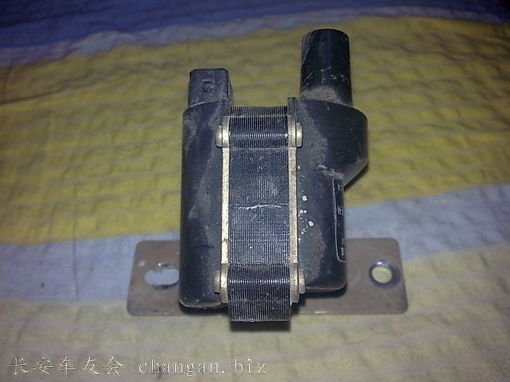

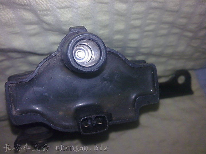

 楼主| 发表于 2009-2-7 20:56:21 | 显示全部楼层
原车的高压包!!!!!!!!!
图像172.jpg [localimg=720,540]2[/localimg]
