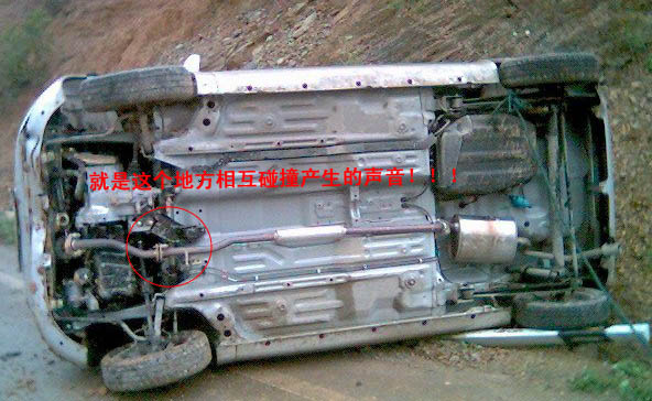

大年初一,发现车底盘异响。
具体表现是:突然急加油门或者走颠簸的路、上坡时候,底盘会有金属碰撞的声音!有点象共振的声音,又有点象金属撞击的声音!时有时无!比较恼人!
跑了3次维修站,检查避震、碟刹盘,反复路试,就是搞不清楚是哪里响!!!!!今天终于解决了!!!
原来是发动机下面的一截排气管(一头与发动机相连,一头与后端排气管相连的那根金属弯管)碰撞变速箱支架的声音!!!有同样异响的兄弟可以仔细检查下!!!!借用下图做个标注!
直接垫块皮子解决了!!!!!
ps:绝对是设计有问题............呵呵!!!

我是发觉有时候有金属碰撞的声音,
回头试试看。

楼主正解!我年前也是这样,去涪陵梅林检查,先是一个小师父说是皮带的问题,整了出门一试还响,回去一个中年师父(不知名,赞一个!)把车仔细一听,上架子,问题立马找到了,就是楼主说的那个位置出的问题。
