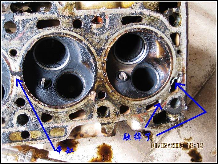

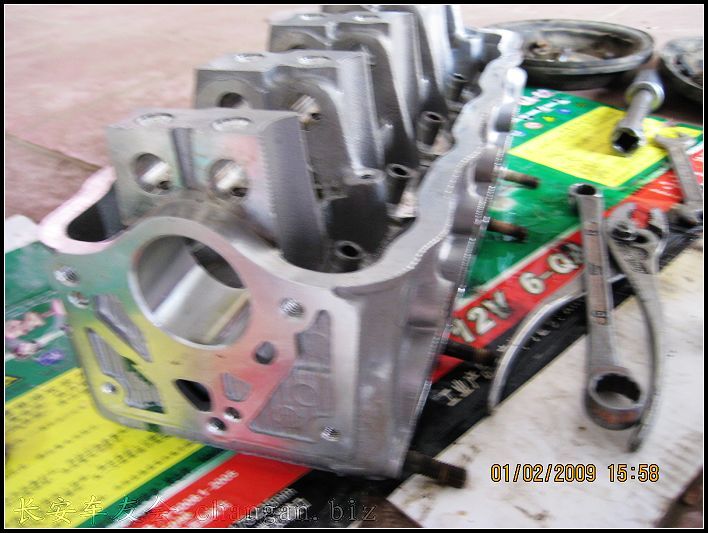

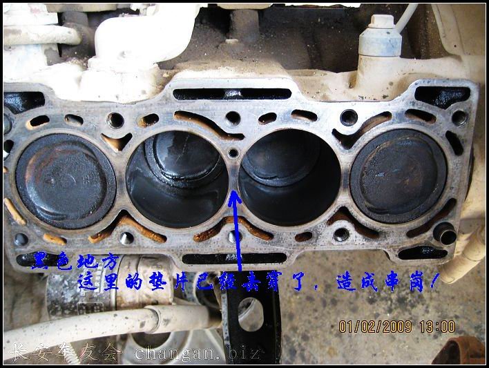

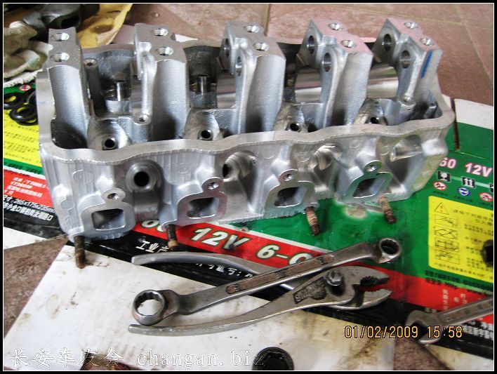

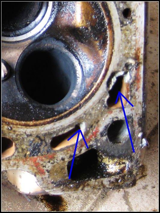

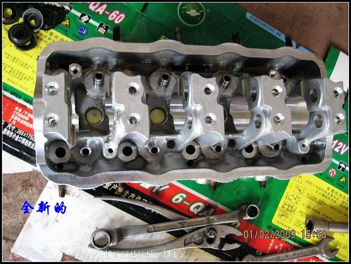

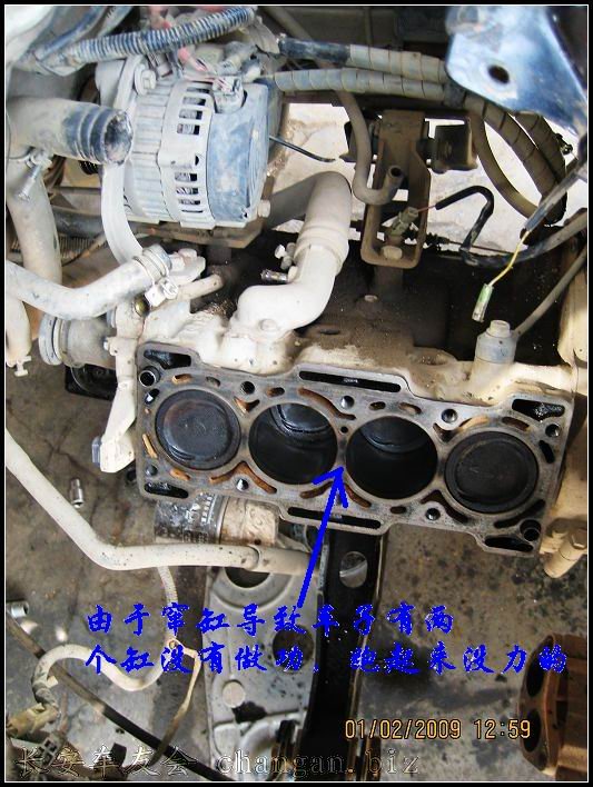

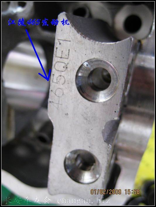

去年年初七万多公里的时候就已经在惠州某大型维修厂大修了,换活塞环等等,一共花了1500大元。(我以前也发帖说过了)

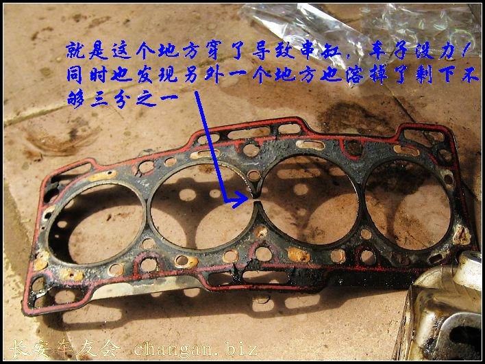

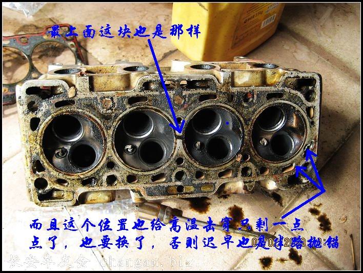

才一年时间,现在是10万公里,也就是跑了三万不到的里程,又来了。。。。。车子窜缸没力。。。。。昨天年初七开去大修了:Q
又要八九百大米来修,真是差:Q :Q :Q :Q :Q

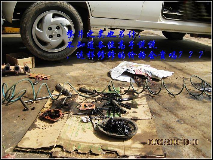

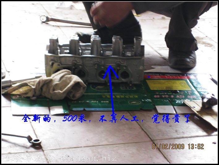

请知道的说说,这样的价格会贵吗?那个什么气门盖还是缸盖不算工钱都要500元的???很贵吖
请教老潘大哥,这样的价格会贵吗?

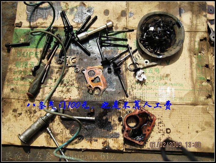

配件价格不算人工,气门8条100元,缸垫之类N元,气门盖还是缸盖500元。。。。。

缸盖贵了,现在配套的缸盖也不超400,这东西问我啥,做这行,还不晓得价格麻。
发表于 2009-2-2 13:22:38 | 显示全部楼层
10W公里一次大修总共用掉1500元 整体来说不贵

10万公里总共两次大修了,一次是7万公里时候大修1500元,这次是10万公里大修可能要8、9百元(还没有结数,因为还在修),,还不贵吗?

我去年3月份也是换了一次中缸 广州车在深圳坏了 幸好找了个专修微车的小店  看着搞了一天 花了8百多块 那时中缸好像也才 400块左右 才8W 多公里

楼主在吗?你那缸盖可以修好,先氩弧焊接把窜缸和腐蚀的地方都焊好,再用铣床铣平,就OK了,一共要100元,我的是5年前换气门油封时发现缸盖在4缸口一圈坑(有2MM深)不知道什么原因出来的,用上述办法修好的5年了没坏过,希望对你有用,再就是我大修好了都跑7万多了,还没有问题。看楼主的缸盖就知道楼主用的冷却液不好!希望注意
