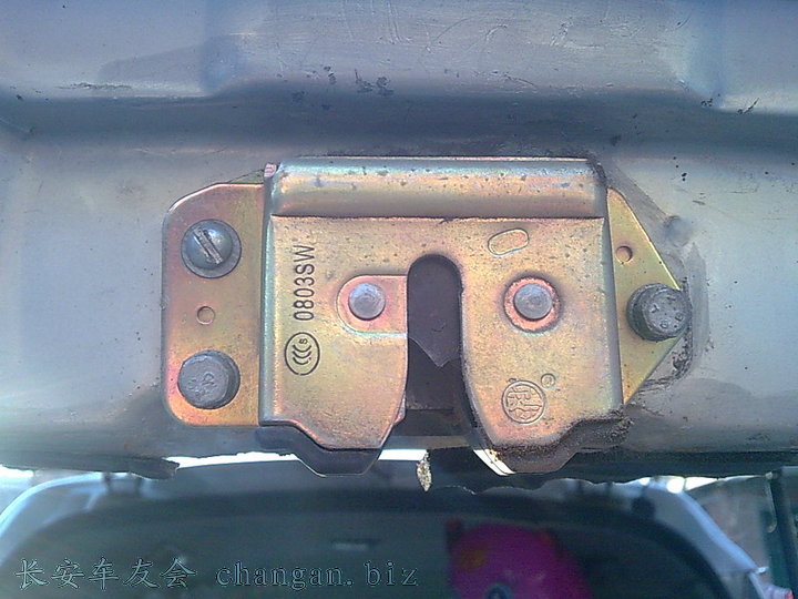

雷蒙的是二个孔的,长安之星时三孔,即右面一个,左面两个,(人面对锁子)右面一个孔的直接装到原车孔的右面,左面的就要用6MM的钻头钻2个孔,找点6mm的的螺杆和螺帽拧紧就可以了,
下面的锁柱孔距刚合适,直接装上

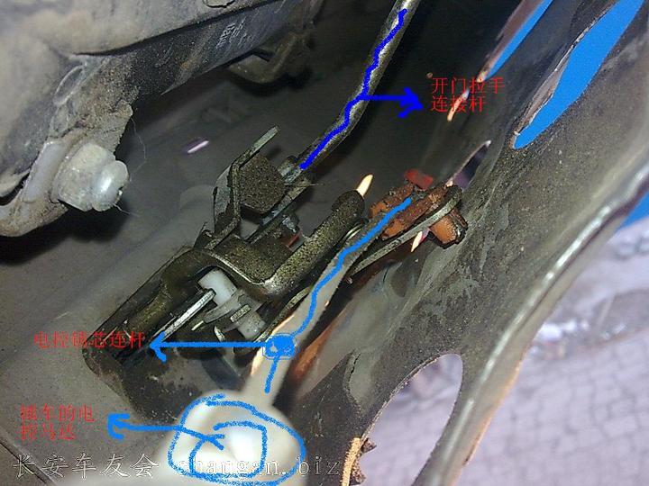

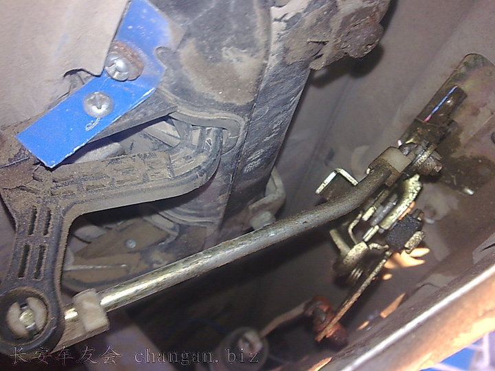

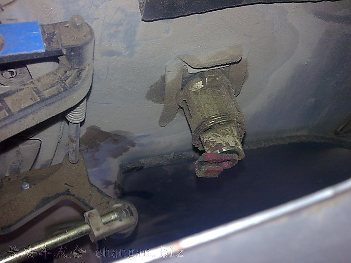

里面的结构,门拉手的连杆距离刚合适,只是原车连杆较粗,星星的锁体上的孔和塑料卡子太小,卡不进去,要把卡的那头连杆在砂轮上磨细一些,至于钥匙锁芯连杆这一块和原车的不一样,原车锁芯在锁体上面,连杆属于上下拉动,而长安之星的属于左右拉动,锁芯在锁体的侧面,原车的锁芯连杆无法左右拉动,要是非用钥匙的话,就要改变锁芯的位置,在锁体的左面或者右面开个和锁芯一样大的孔,距离视连杆而定,拆掉原车锁芯,装到侧面即可,这个我没做,应为我有中控锁,只是把原来的电控马达改变了个方向,就可以左右拉动锁体了,原车锁芯和连杆没用,,,,遥控开关后门!!!,开关锁体上的这个装置有两个孔,上面的连接的电控马达连杆的,下面的应该是连接锁芯连杆的!!!明白了吗?????? 图像143.jpg

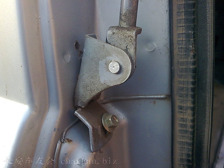

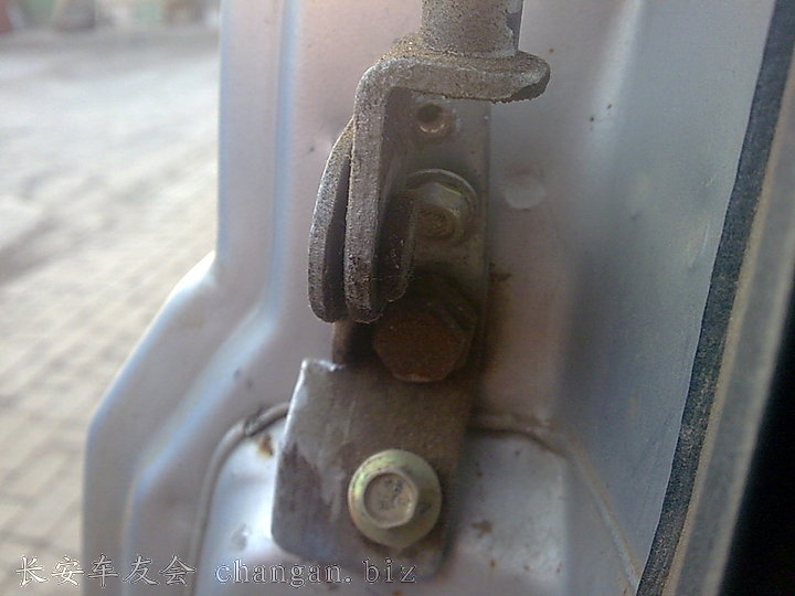

背门撑杆简单,,上面的两个孔距刚合适,直接装上,下面的原车是一个球头螺丝固定,而长安之星的下面是两个孔的角铁型连接件,其中一个上面的孔直接用螺杆拧到原车的孔里,再把这个连接件侧面中间锯开,把有孔的这面握成和原车面那里一样的形状,下面用个钻尾丝拧紧,就是自带钻孔和丝的那种螺丝,没有的话,下面不固定也可以用,,,,经使用发现,完全配套,只是比原车背门升起的高度略微低了一点。 图像149.jpg
