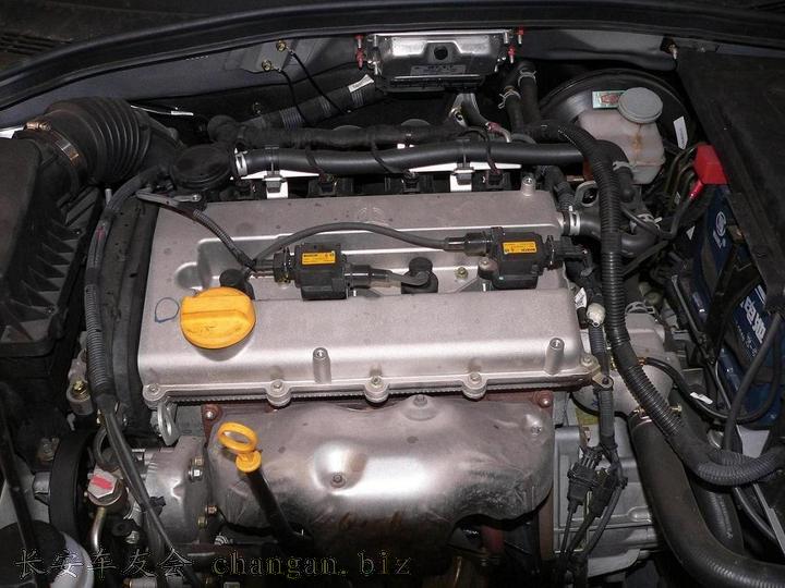

 楼主| 发表于 2009-1-11 13:16:28 | 显示全部楼层
发动机盖拆开后的发动机
