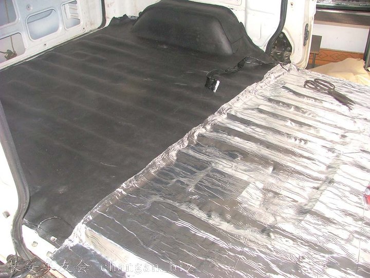

二、全车底包括防火墙。全部都是最大化一整张下来的先贴止震板再贴隔音棉,包括后面两个轮子上方高起的地方等。还有坐位底下也是如此,先板再棉且均整张下来贴满,这样坐位下来后扣子都扣不上了,呵呵。。。最后没办法把卡扣砸的几乎直了才用全力扣上,现在是不能再紧了。。。防火墙部分比较麻烦,空间太小,全拆了又太伤力,我是尽最大化光着胳博连长木板挑等板和棉一起全做上了,除了肉眼看不到铁皮的地方,肉眼能看到铁皮的地方基本都做上了。

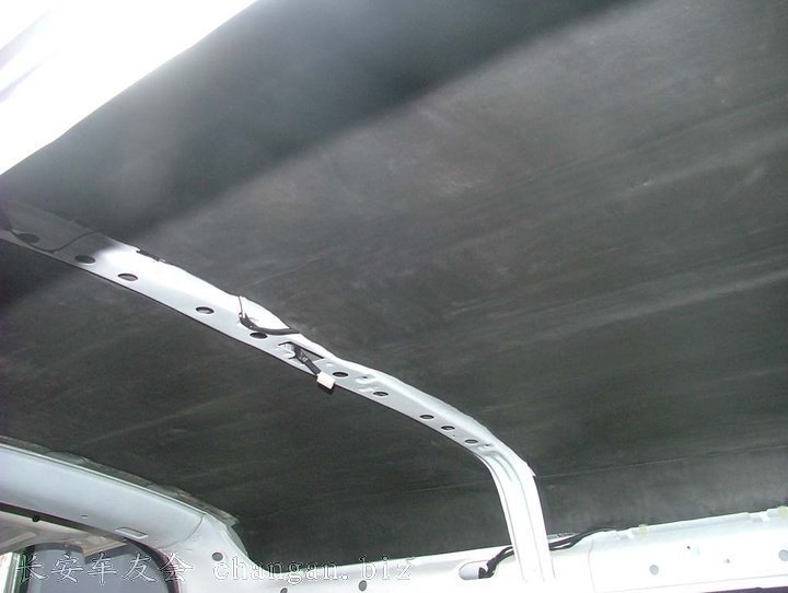

三、顶蓬。很多人做隔音都不做顶蓬,其实大家开车的时候注意一下就知道了,往往顶蓬的震动比底盘还要大,因为那层铁皮的面积太大太薄且支撑太少了。也是先板再棉全部贴满。

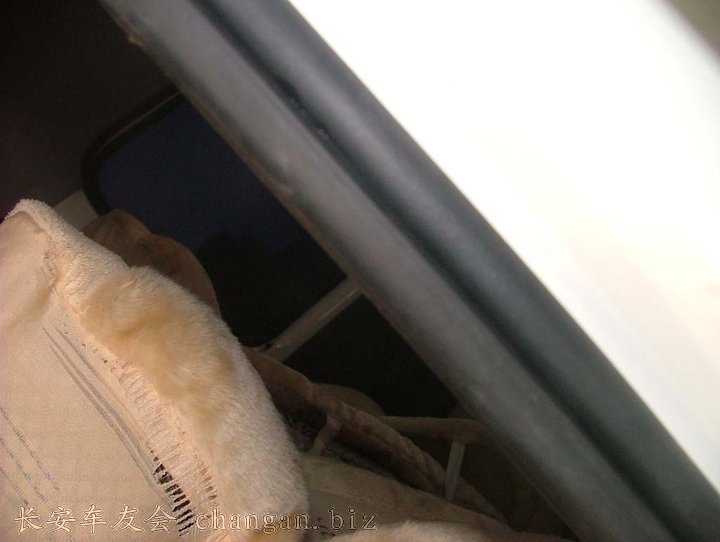

五、用D型条等密封条做了五个车门的双层密封。
