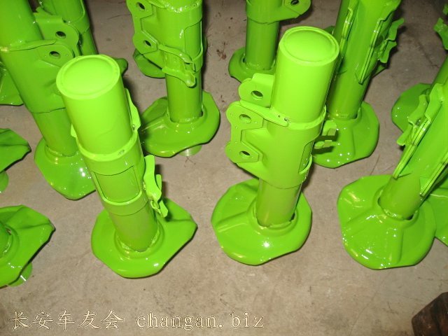

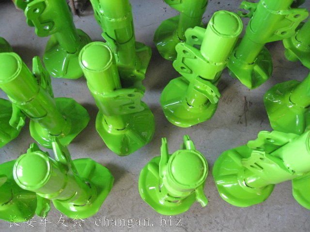

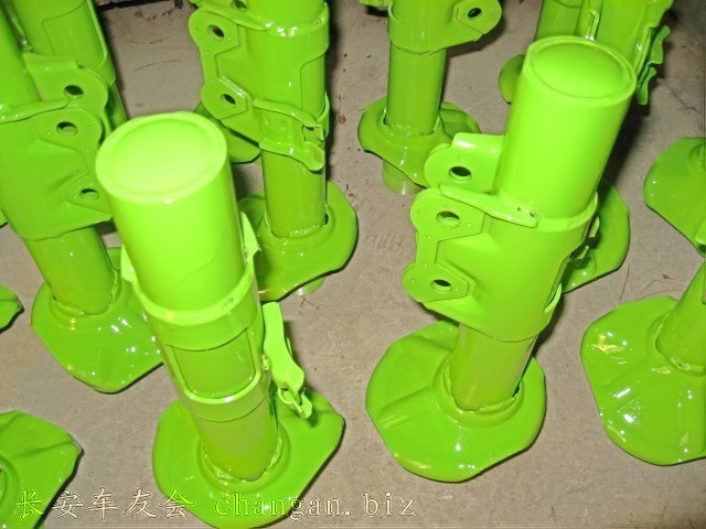

经历的这么长时间,因为种种原因,加上年底电业局的生意比较忙,减震器几乎难产;P 愧对车友。好在,忙里偷闲,减震器终于快成了,终于在年关忙活出来,可以舒一口气了。
    但减震器的小配件还没加工好,因为车工看错图纸尺寸,车出来的零件全是废品,只好重新加工。本来以为今天能全部重新加工好,今天去拿,NND,车工闹意见,不给我做了:@ ,找老板,承诺这三两天给车出来。
    今天同时把减震器送去喷漆了,用的是汽车专用的油漆,不是普通的油漆。傍晚去看了看,漆用的还行,外表挺亮的,普通的漆没这么亮。
     这些减震器的尺寸数据方面都很精确,有一点不满意,就是焊接。我同学给焊的,十几年的焊工。本来说好用氩弧焊焊接,但焊接不到十支后,没焊丝了,他就直接用不锈钢焊条焊接的,说这些不锈钢焊条是他从厂里弄出来的,舍不得给别人用,就给我用上。(去拉减震的时候他说的,当时那个气啊,不锈钢焊条成本高啊)郁闷就开始了,结果焊接好后,那个难看,外观效果比氩弧焊差多了,还好,焊接的很结实,郁闷之后,这一点可以聊以自慰了。不过,氩弧焊的减震让我修车的朋友给拿走了,还没喷漆。下午告诉他去喷漆,不知道他去没去喷。
    一共做了25对,朋友拿去几对(具体还不知道多少),跟他说了,这次不给他,春节后再做一些给他,他不同意,尽量让他少拿几对,有车友要的就给车友了,没要的就给他。

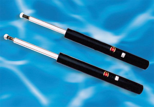

          想买的车友只需要准备桑塔纳前减震芯2支(价格120-200多/对都有),桑塔纳前减震芯防尘套和缓冲块各2个,价格各10块左右一对,或者可以买减震芯的时候,要商家给你附带),其他的就用原车的弹簧和上连接板,弹簧上盖等。这些详细的安装过程,以后另开帖子,详细说明
    要说明一下,做这支减震的初衷:
     一是这个减震器的效果比原车要好点,但考虑到面包车因车高和车宽等引起的侧倾问题,不适合减震做的太软,又因为换了原车的轴承,用车辆专用转向轴承替代,又加工了一个3mm厚的垫,轴承厚度增加了16mm,减去原车轴承厚度大约5mm,也就是相比原车弹簧压缩长度,弹簧要被压缩14mm,因此弹簧支架下移了14mm,与原车弹簧压缩长度一样。弹簧下支架的位置不影响车轮行驶。原车减震的阻尼太大,桑塔纳减震的阻尼要小,车友们可以用手压下拉上试试,因此效果要好于原车减震,但要想得到与轿车一样的减震效果,那是不可能的,想要这个效果的车友,不要奢望这个减震能解决这个问题。
    二是 这个减震器的维护成本比较低,减震效果不好了,只要更换减震芯即可,花  费  100多块钱,当然,还有好的减震芯200多一对,这个要自己自由取舍。
    三是 这个减震芯的始装成本与换原车减震的成本差不多,何不一试
    四是 原车的方向比较沉,就是因为原车的塑料轴承,阻力大,现在换了转向减震专 用轴承,方向轻多了。原地车不动,方向还是沉点,毕竟不是助力转向。但只要车稍稍动起来,哪怕动的很慢,方向也 比原车的轻多了。
   再者,这个减震的下连接板和弹簧下支架用料绝对比原车的要好,我自己说不算,车友可以一比。

      需要的配件图片,依次是桑塔纳前减震芯,桑塔纳前减震芯防尘套和限位块
